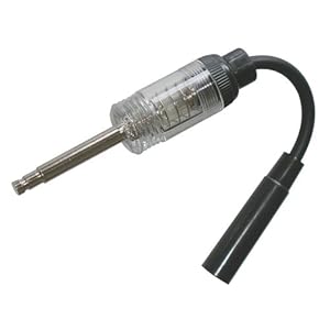

Mit meiner Glaskerze kann ich sehen das Zündungen unregelmäßig, auch beim Gasgeben und in etwas höheren Drehzahlen (so um die 2000 U/min), ausfallen und die Verbrennung eben nie "bunsenblau" abläuft.

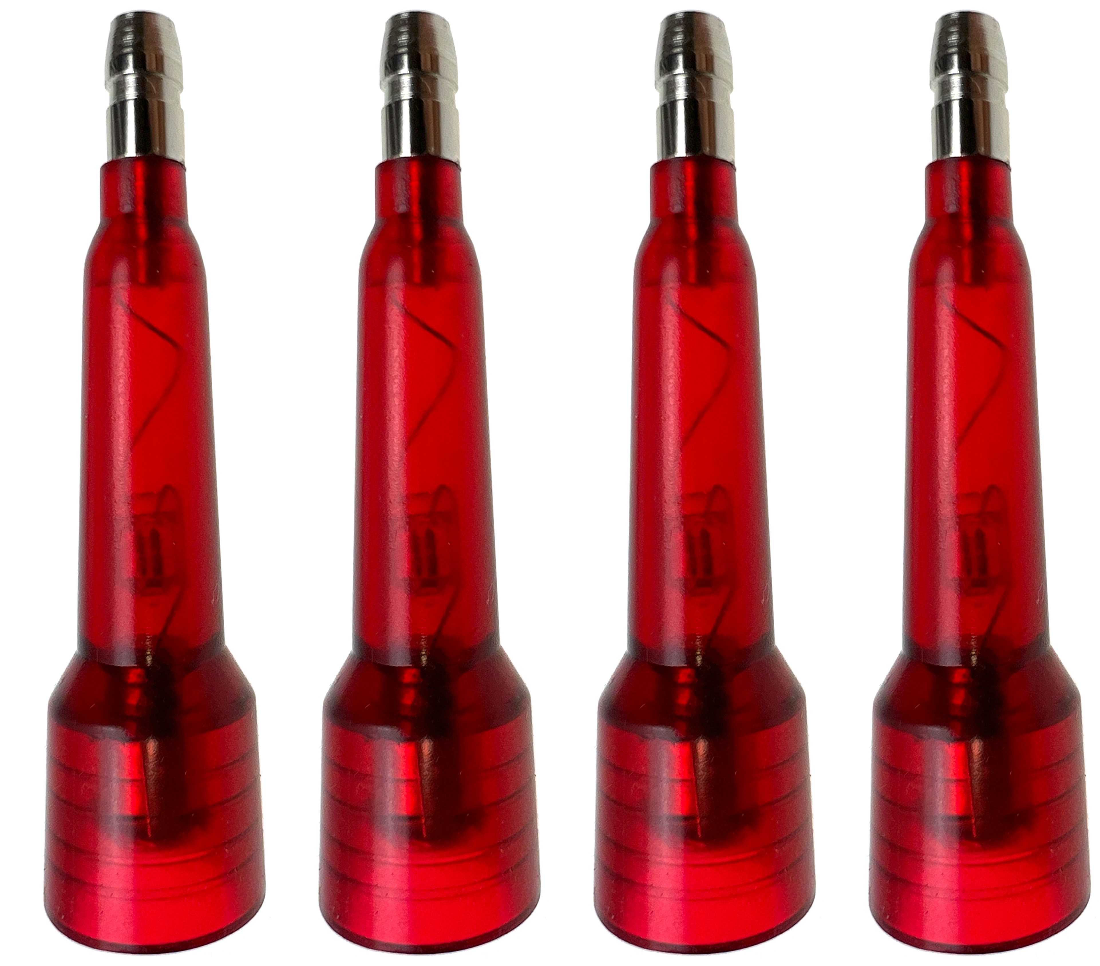

Ich habe mir gestern sowas hier bestellt
http://www.alkan-werkzeug.de/images/pro ... s/1354.jpg
um mal zu testen wie genau die Zündung abläuft.
Sollen einem den Zündfunken als Blitz zeigen, wenn die zwischen Kerze und Kabel gebaut werden.
Hoffe mal das mir dieser Gimmik weiterer Erkenntnis bringt.
Gibt auch noch sowas hier für kleines Geld
http://ecx.images-amazon.com/images/I/4 ... SY300_.jpg
aber ich dachte mir das es vieleicht besser für mich ist beide Kerzen gleichzeitig in Aktion zu sehen.
An alle Kundigen hier.
Was gib es für richtige Geräte, um die Zündung zu messen/testen?

Damit ein Funke unter Verdichtung an der Kerze kommt, muß er an der "frischen Luft" minimal 15mm lang sein.
Um das ohne Menschenopfer zu testen, gibt´s solche Geräte:
(geht für DUAL- und SINGLE-Zdg)
Deine o.g. Teile sind dafür weniger geeignet.
Gruß Bernde
