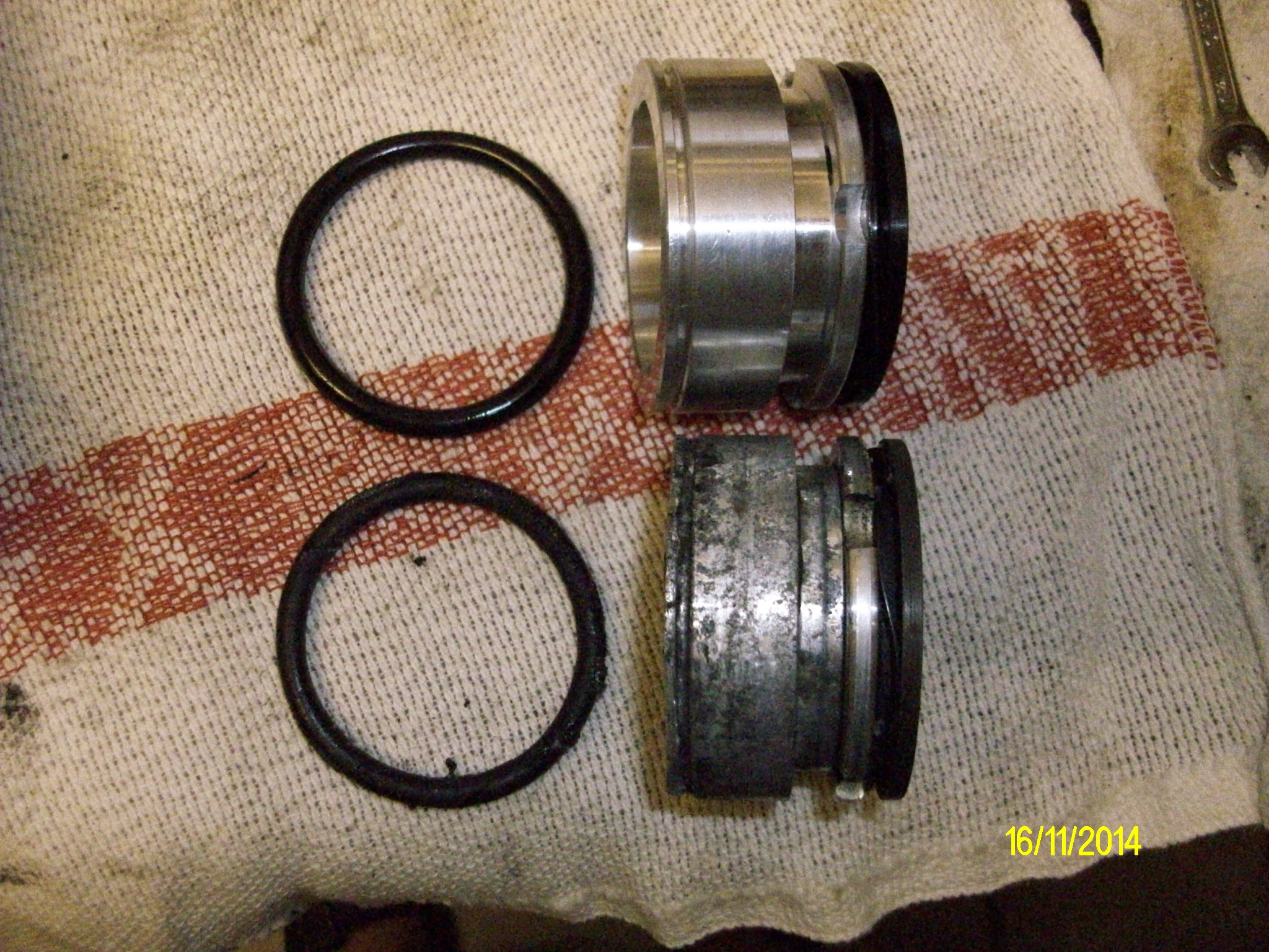

habe mal ein Bild vom neuen und alten Kolben gemacht. Ich denke mit Quadrat oder Rundring meinst du den O-Ring. Der ist in beiden Fällen rund und klemmen tut´s an dem Aluring davor. Macht im Übrigen der alte Bremskolben auch. Und ja, es ist ein Bananensattel.

oh man, der sieht ja echt übel aus, wie sieht denn der Sattel aus?RalfD hat geschrieben:Hi,BenniGun hat geschrieben:mach mal nen Bild davon
Grüße Ralf
also bei mir ging der Kolben auch recht schwer rein, hier gibt es schon einige Beiträge zu, benutz mal die Suche und gib mal Bananensattel ein, ich meine mal gelesen zu haben das der stramm gehen soll, der Aluring mit der Feder ist wohl sowas wie ne autom. Verstellung, aber such mal hier im Forum, bevor ich hier was falsches ablasse. Wie hat den alten denn raus bekommen, mit Pressluft?

das der Aluring etwas schwer in die Bohrung reingeht, ist völlig in Ordnung. Hier nix überdrehen. Der Aluring dient der Führung des Kolbens. Kolbenhub ist nur ein paar zehntel Millimeter. Der Ring verschiebt sich im Betrieb nur im Rahmen der Belagabnutzung (selbsttätige Nachstellung). Also, den Kolben mit Aluring mit vorsichtigen Schlägen (Plastikhammer) in den Zylinder ganz eintreiben (vorsicht mit der Lippendichtung), Bremse befüllen und entlüften, fertig. Beim Entlüften (Treten des Bremspedals) stellt sich der Kolben mit Aluring in die Betriebsposition.
Die Wellenfeder unterstützt die zuverlässige Auslösung des Kolbens.
Das Thema gabs schon mal. Hoffe ich hab mich verständlich ausgedrückt.
Meine Banane funktioniert auf die beschriebene Art einwandfrei.

Habe das Gehäuse vorsichtig angewärmt und dann Kolben mit Hilfe einer Fettpresse rausgedrückt.BenniGun hat geschrieben:oh man, der sieht ja echt übel aus, wie sieht denn der Sattel aus?RalfD hat geschrieben:Hi,BenniGun hat geschrieben:mach mal nen Bild davon

Der Zylinder im Bremssattel ist noch in Ordnung.
