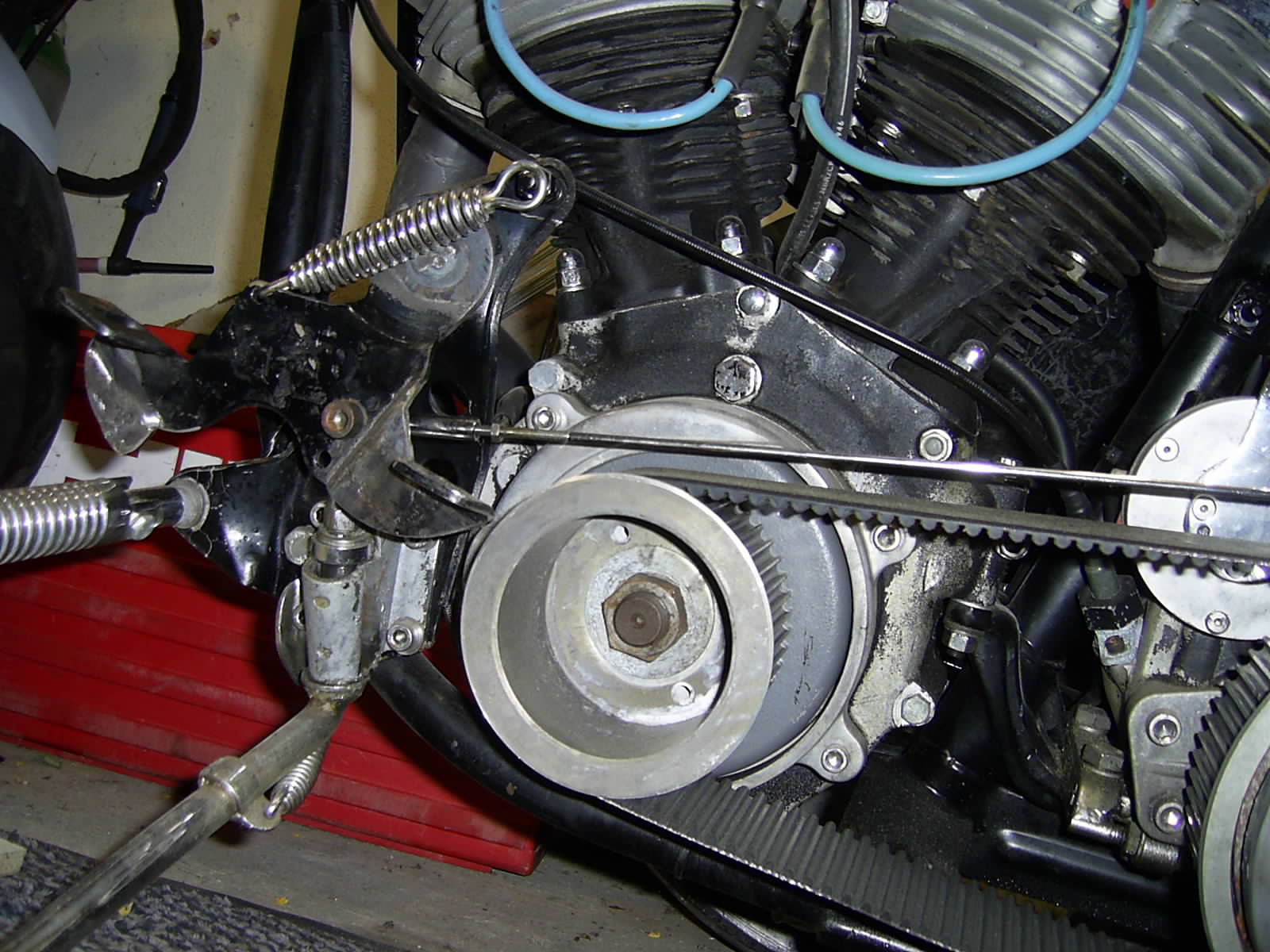

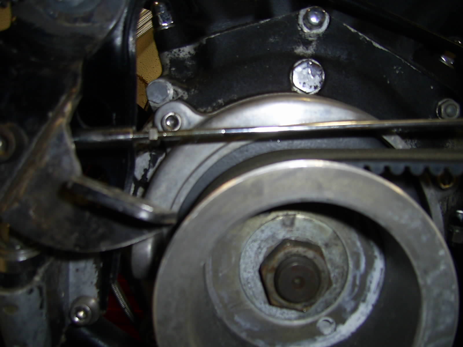

Re: Beltabdeckung
Hallo
Hier das Bild.

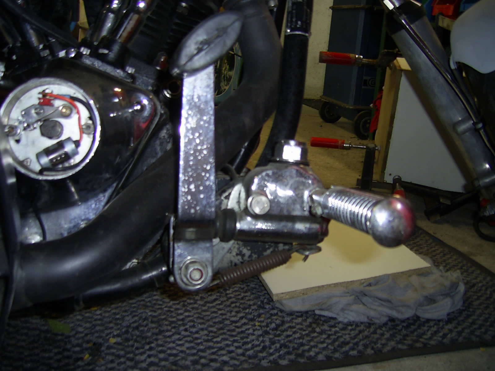

Re: Beltabdeckung
Noch eins
Hab nochwass.
Ist der Fußbremshebel so richtig montiert?
sollte der nicht vor der Fußraste sein?
Gücki
Gücki
Re: Beltabdeckung
Morgen !
Zur Beltabdeckung kann ich nix sagen Aber der Bremshebel ist ok so.
Das ist ein Lookheedzylinder und da ist das Bauart bedingt so.
Gruß Uwe

Re: Beltabdeckung
hallo gücki,
habe jetzt gerade kein passendes foto zur hand, aber mit dem kupplungsgestänge ist das so: während du es direkt an der wippe (vor der grundplatte) befestigt hast, ist es original so, dass es an einem flacheisen befestigt wird, das sich hinter der grundplatte befindet und mit dem wippenden teil - da wo dieser mit einer welle durch die grundplatte gesteckt wird - verbunden ist. die welle ist an einer stelle abgeflacht und das flacheisen hat eine "halbmondförmige" bohrung, so dass das flacheisen sich parallel zu der wippe bewegt und nicht verrutschen kann, wenn es dabei die kupplung zieht.
http://www.bikebandit.com/parts/Harley- ... 944/587012
kannst du diesen link öffnen? das teilchen mit der nr. 100 ist das flacheisen, das ich meine. wenn du mit der maus über das bild gehst, gibt das so eine art lupenfunktion.
gruß philipp
gruß philipp
Re: Beltabdeckung
Hallo Achtball
Jetzt ist auch klar warum da noch ein zweites gewinde drauf ist.
Kannst du mir den ungefähren abstand der Löcher durchgeben, dan werd ich so ein teil nachbauen.
Ist da auch ein anschlag um den Hebelweg zu begrenzen oder wird das von der kuplung übernommen?

Re: Beltabdeckung
hallo guecki,
welchen abstand meinst du? ich nehme an, den von der aufnahme an der grundplatte zu dem punkt, wo das kupplungsgestänge befestigt wird. kann ich morgen mal ausmessen.
gruß philipp
gruß philipp
Re: Beltabdeckung
von der aufnahme, wo das flacheisen an die wippe geschraubt wird, bis zur aufnahme für das kupplungsgestänge sind es 5 cm. das eisen ist doppelt angewinkelt, so dass die untere aufnahme weg vom gehäuse und hin zur kupplungsgrundplatte kommt.
hoffe, das hilft dir, gruß philipp
