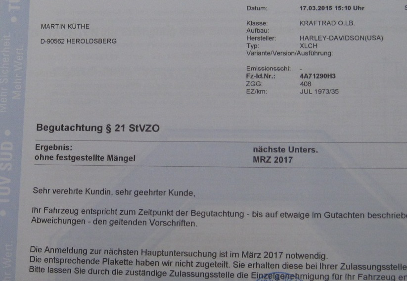

gestern war vollabnahme nach §21. es ging alles problemlos über die bühne und morgen wird kansas blue angemeldet.
ein forumskollege hatte mir ein älteres datenblatt gemailt. das hat der tüv-ing aber nicht anerkannt, er wollte eines mit unterschrift und stempel sehen. ich habe also zähneknirschend (stichwort längerer hebel ..) beim tüv süd ein datenblatt für meine maschine angefordert. damit war die sache dann kein problem mehr.
schlussendlich bin ich sogar günstiger weggekommen. denn das ältere datenblatt hatte keine werte zu fahr- und standgeräusch. ich hätte also eine messung durchführen lassen müssen. das kostet bei uns in der gegend erfahrungsgemäß ca 300 euro.
das neue datenblatt vom tüv hatte werte für fahr- und standgeräusch, lediglich mit der auflage, das standgeräusch zu messen. das wurde dann auch gemacht und der gemessen wert war genau 99 dezibel.

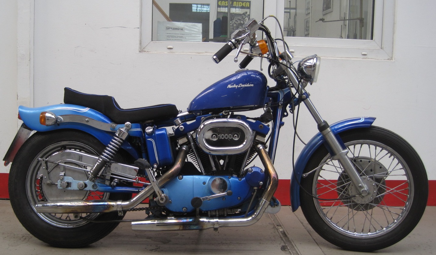

also, ab morgen habe ich wieder eine pre-evo auf mich zugelassen (und ich dachte, das thema hätte ich endgültig hinter mir gelassen ...).

na ja, ein paar jahre gings ohne. als substitut hatte eine evo softail ganz gute dienste geleistet (und leistet immer noch, mit ihrem 1987er baujahr ist sie ja auch schon etwas betagter). und für das thema "gusseisen" am motor ist seit vorletztem jahr eine 1944er norton am start. ein prima gerät, um altertümliche technik live zu erleben. aber als dann die sporty kam, hat der bazillus wieder gnadenlos zugeschlagen. war wohl eine art von schlafender infektion, quasi ..
heute vormittag habe ich auf der zulassungsstelle eine junge beamtin ziemlich unter stress gesetzt - letztlich jedoch erfolgreich: kansas blue ist nun angemeldet und darf legal auf die straße!! jetzt brauche ich nur noch einen passenden blauen ganzkörpersamtanzug mit weitem schlag, um für den hobel auch korrekt eingekleidet zu sein ;-)
