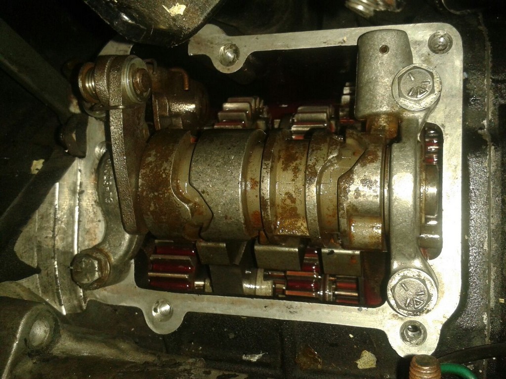

So da ich s immer noch nicht kann halt wieder so album_pic.php?pic_id=1086
Der fehler den ich mal auf meinen zusammenbau zu recht später stunde schiebe sprang mir eigentlich gleich ins Auge der Halter der schaltwalzenwelle hinten ist falsch herum wie man an der nummer sieht. Jetzt hoff ich das dadurch kein schaden entstanden ist und geb morgen nachm zusammenbau und testlauf nochmal bescheid. Kurzum bin ich manchmal ein schlampiiger idiot da sogar die unterseite der schraubenlöcher geplant ist :-/ kommt halt vom schnell schnell danke für eure Hilfe .

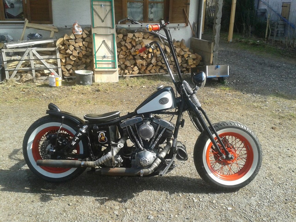

Ach ja hier noch oben erwähnte neue schuhe meiner einzig wahren Liebe ;-)
http://forum.shovel-head.com/album_pic.php?pic_id=1087
Re: 5Gang Getriebe
Moin, mit Deinen Links guckt aber der ehrenwerte Gast in die Röhre.. Ich habe mich erdreistet die Bilder mal hier einzufügen, damit alle was zu gucken haben.
Ich hoffe dass das ok für Dich ist?

es kann so einfach sein. ;-) - Dann drück ich die Daumen das es die Lösung war.

Hi Leute,
um das Thema abzuschließen! Karren ist jetzt 300 Kilometer gelaufen lässt sich gut durchschalten und keine Geräsche aus dem Getriebe. Nochmal Schwein gehabt würd ich sagen. Danke für die wie immer hervorragende und schnelle Hilfe.
