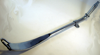

es gibt auch eine tieferlegung für seitenständer http://www.ebay.de/itm/Seitenstander-Ti ... 3ce2ea2a71

der:
http://www.duex-shop.de/product_info.ph ... s_id=11853
ist Mitte Lagerbolzen oben bis Ende Spitze (ohne Fußdraht) 32 cm lang
