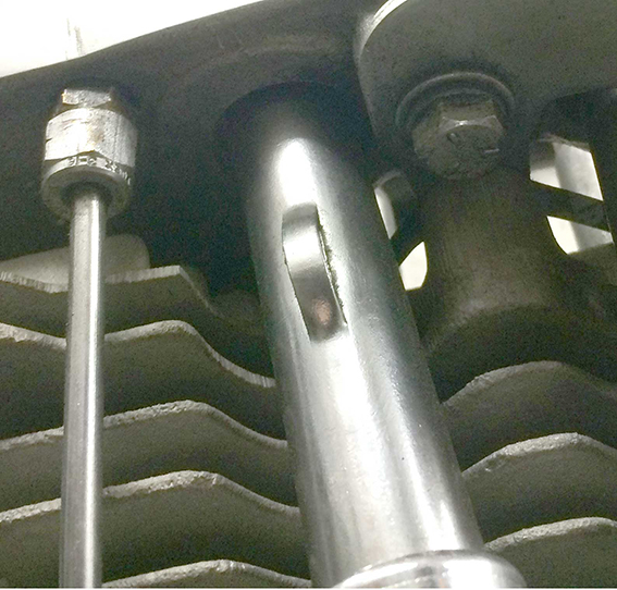

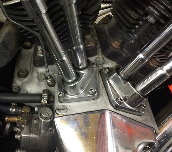

So hier erst mal im eingebauten Zustand weitere folgen die Tage.
Bild IMG_3467.jpg (239 KB)
Bild IMG_3469.jpg (256 KB)
Re: O-Ring oben Stösselstange
eigentlich brauchst du garnicht fotografieren, steht schon hier: http://forum.shovel-head.com/viewtopic. ... over#51920
und wenn man hier mal so im Forum liest, werden für die späten Modelle die bauen Silikondichtungen bevorzugt.
Ich habe die Hüllrohre vor '79 und kann diese blauen Dichtungen, sowie O-Ringe oder dünne Quad-Ringe (die mit den vier Dichtlippen -> 11118 Quad Seal) nicht verbauen.
Ich kann nur Kork oder dicke Ringe mit geraden Dichtflächen verbauen.
Dann sag mal, was du hast, dann kommen sicherlich nach Tips

ich habe bis jetzt oben und unten ganz normale O-Ringe drin gehabt und waren auch dicht.
Da ich aber weil zwei defekt sind neue holen musste kam jetzt die Frage auf welche passen. Da die unter der No. 11101 eben etwas zu groß sind für das obere Cover wohl aber in den Sitz des Covers in der Rockerbox passen.
Ich mach trotzdem Bilder und mess das mal aus.
