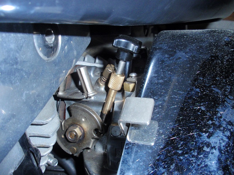

das gleiche Problem hatte ich auch. Dieser Vergaser braucht zum Starten im kalten Zustand, immer ein etwas höheres Standgas. Ich gehe meistens so vor : Zündung Aus, Choke ziehen, 2 mal langsam Vollgas, Zündung An, und nach spätestens dem 3 Kick läuft die Mühle. Um das Standgas raufzudrehen, habe ich mir eine etwas längere Standgasschraube ( zur Handverstellung ) gebastelt. Dieser Tipp ist leider nicht auf meinem " Mist " gewachsen, sondern habe ihn selbst von einem Member hier erhalten ! Funzt aber sehr gut.
Gruß TOM.
Gruß TOM.
Re: 1200 1340 shovel
Könntest du evtl. mal bitte ein Bild von der längeren Standgasschraube ( zur Handverstellung ) einstellen. Hört sich sehr interessant an.
Mfg Dan
www.7-Custom.de
www.7-Custom.de
Hab meine von W&W. Nr für S&S E 67-596. Gibts auch für Bendix und CV. Funktioniert super.
hab mal eine Frage zu dem Teil, ist da eine flexible Welle/ Ader (was auch immer drin), oder hält das nur der Schrumpfschlauch?
Mfg Dan
www.7-Custom.de
www.7-Custom.de
"hab mal eine Frage zu dem Teil, ist da eine flexible Welle/ Ader (was auch immer drin), oder hält das nur der Schrumpfschlauch?"
Zitat ausm W+W-Onlineshop: " ... Er hat eine flexible Welle mit großem, gerändeltem Knopf ..."
Grüßle
Harry
Grüßle
Harry
Servus Leude,
nun ja, ganz so einfach ist das dann doch nicht gewesen ! Je nach Model und Tankbreite, funzt das nicht immer mit dem Standartteil von Weiss & Wurst. Bei meiner FLH, müßte ich Frauenarzt bzw. / Uhrmacherhände haben um an die Rändelschraube zu kommen. Hab mir eine flex. Stahlwelle angelötet. Hält Bombenfest und funktioniert !
Gruß TOM.

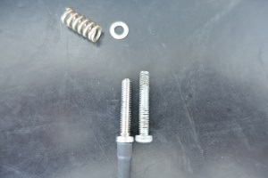

Moin Krischkrasch,
Edit: Erledigt. Ist 67-599, aber nicht auf deren Heimseite sondern nur mit Hilfe von Gurgel gefunden.....
Na denn werd ich mal eine bestellen...
Ich les da bei den Doppel-W´s nix von CV. Sowas hätte ich gern. Hast Du noch ne andere Quelle?Hab meine von W&W. Nr für S&S E 67-596. Gibts auch für Bendix und CV. Funktioniert super.
Mahlzeit trybear.
Hatte es aus einem Papierkatalog. Obs online mit dabei war/ist weiß ich nich.
Kleine Rückmeldung: Schraube da, aber zu kurz. Also plug-and-play ohne Baschteln wird das nix. Bleibt Langloch ins Haltblech oder Anschlag am Versager verbiegen, weiß noch nicht....trybear hat geschrieben:Moin Krischkrasch,
Edit: Erledigt. Ist 67-599, aber nicht auf deren Heimseite sondern nur mit Hilfe von Gurgel gefunden.....![]()
Na denn werd ich mal eine bestellen...![]()
Oder Feder kürzen und Scheibe weglassen...
