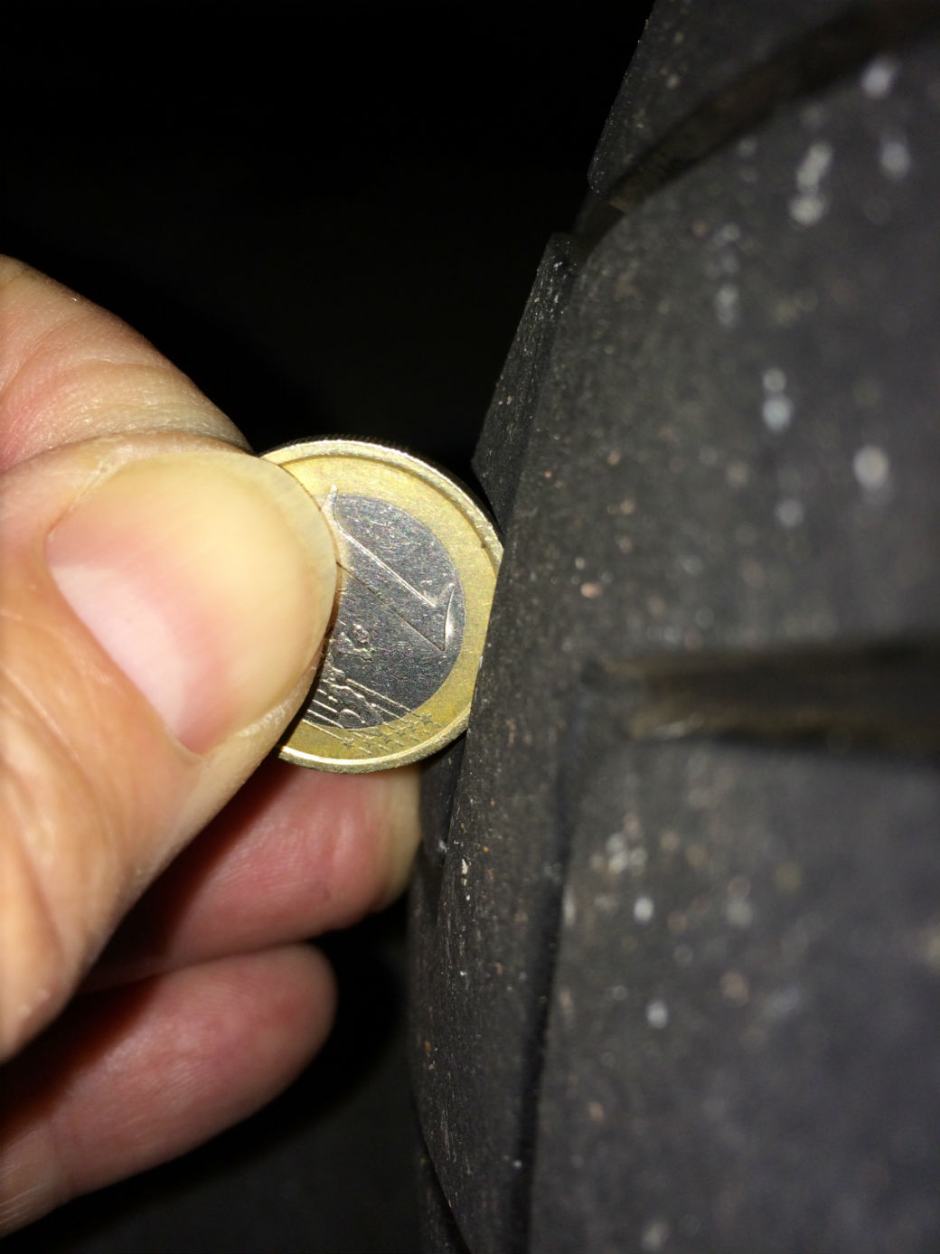

mein Dunlop-Hinterrad-Reifen K425 - 160/80-15 M/C ist nach 1.700 miles aufm Tacho = ca. 2.700 km schon so weit abgefahren, dass er an der Untergrenze Profiltiefe 1,6 mm ist.

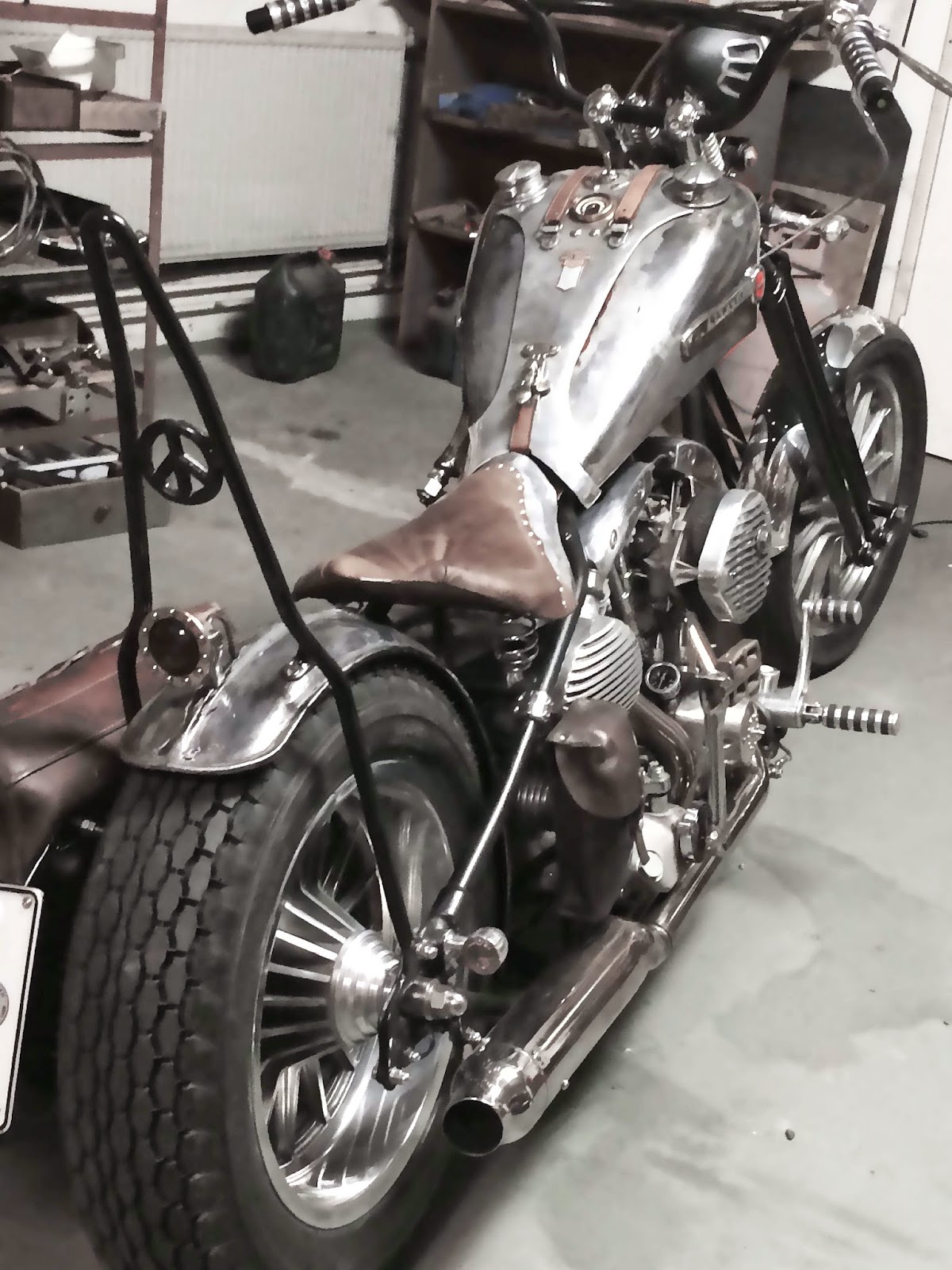

Ich hatte mein Moped vorletzte Saison komplett restauriert/neu aufgebaut und hierbei natürlich gleich Vorder- und Hinter-Reifen neu aufziehen lassen (FOTO).
Das Bild vom Reifen scheint auf den ersten Blick noch ganz gut auszusehen (FOTO).

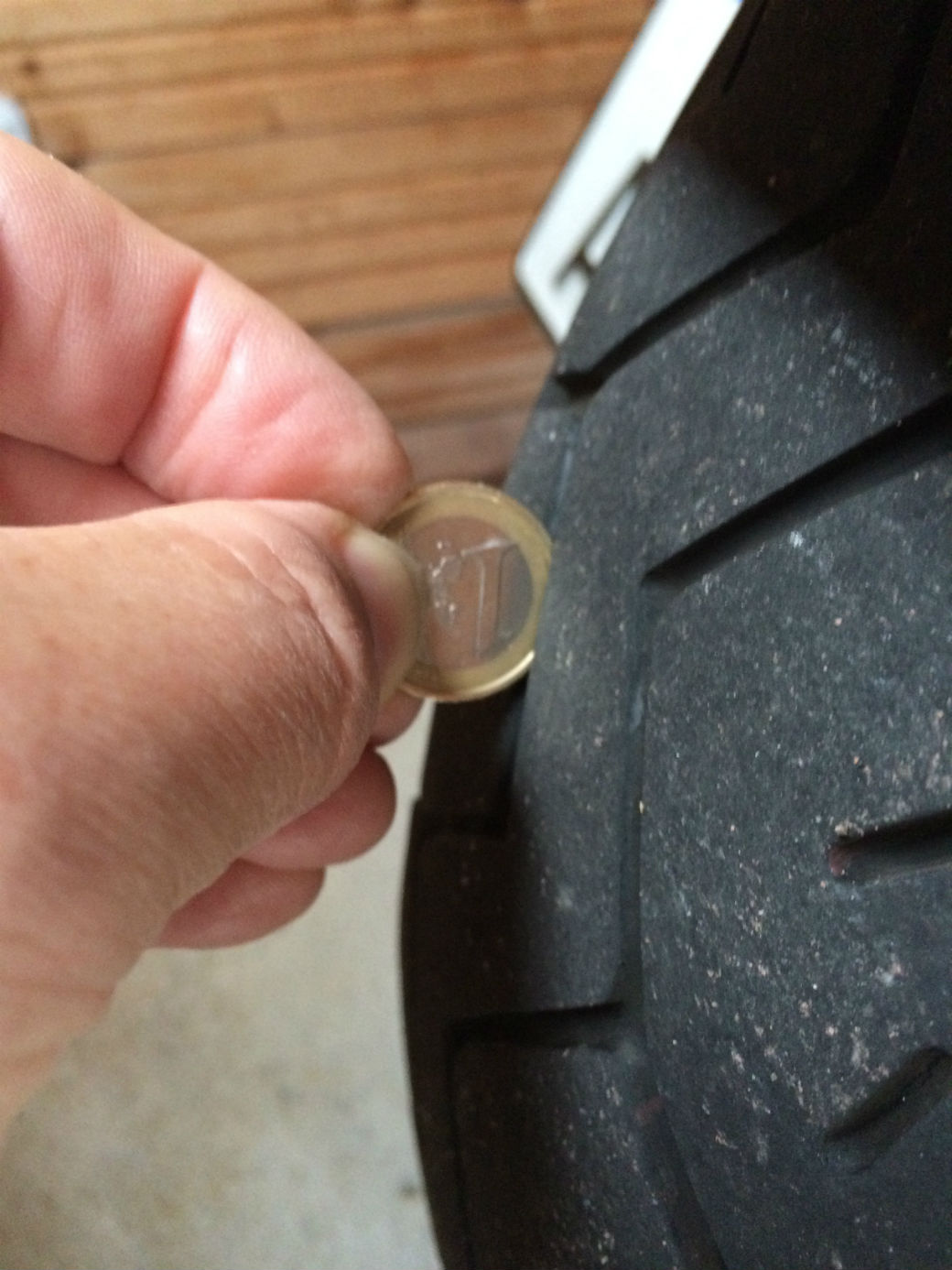

Mit der "Euro-Münzen-Prüfung" ergab sich jedoch, dass der Reifen auf Mindesttiefe runter ist (FOTOS).
Selbst wenn ich die Grobschlächtigkeit/Ungenauigkeit der Messmethode berücksichtige, dann lass ihn knapp 2 mm haben.
Aber das dürfte doch nach der kurzen Fahrstrecke nicht sein (zumal ich äusserst moderat fahre, also ganz gemütlich starte, nie schneller als 90 km/h bin und die Bremse hinten bekanntermassen bei den Shovels (meiner ist Baujahr 1981) sowieso mehr Zierde ist. Irgendein erhöhter Abrieb kann von daher nicht kommen.
Hat jemand eine Idee - zu hoher - zu niedriger Luftdruck?
Die Reifenwechselei ist weniger ein Kostenproblem als mehr ein ziemlicher Aufwand (Hinterrad raus, hierbei seitlicher Kennzeichenhalter weg, wegen 15"- Felge Bremse ab, usw. usw. usw.)

was schätzt du ungefähr, wieviel mm der Reifen neu hatte?
Die mir bekannten Reifen, z. B. Shinko E270 oder Avon Safety Mileage MKII haben neu bestimmt um die 10mm, der Avon fast noch mehr. Ein Shinko hält bei mir ca. 5-6tkm.
Auf den Fotos von dir siehts irgendwie weniger aus, ist aber schlecht zu erkennen. Dann würde es vom Verhältnis aber ungefähr passen.
Wieviel Druck fährst du denn im Reifen? Wenn er ausgeprägt nur in der Mitte abgefahren ist, würde ich mal weniger Druck geben (oder öfter mal Kurven fahren :wink:

Der Reifen ist laut Hersteller eigentlich für mittlere Cruiser.
2,5 bar finde ich a bissl viel, kommt aber auf das Gesamtgewicht Deiner Kiste an. So wie der in der Mitte abgefahren ist, sieht das aus wie lange Autobahnfahrt im Sommer mit zu viel Druck und gut beladen.

Hallo Shovelix,
ich schließ mich der Meinung von Jens an, 2,5bar fahr ich nur mit Sozia und Gepäck. Aber da gehen die Meinungen sicherlich weit auseinander.

Wie steht es mit der Spureinstellung an deinem Moped, bist du da sicher? Könnte auch ein Grund für erhöhten Abrieb sein, wenn das Hinterrad schief steht oder der Rahmen oder die Gabel verzogen sind. Fährst du freihandig geradeaus, ohne Zug nach einer Seite?
