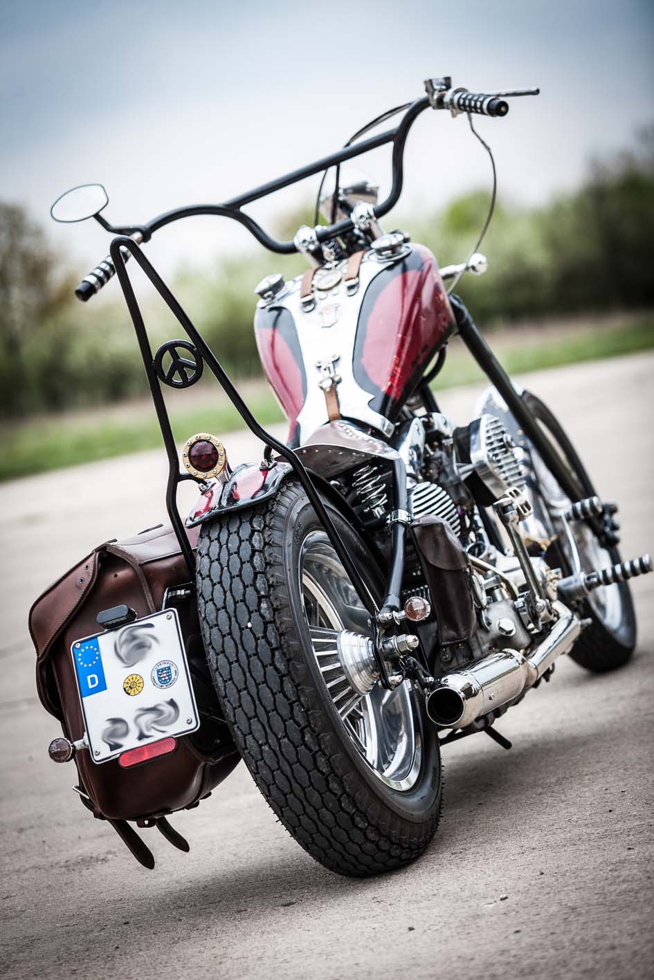

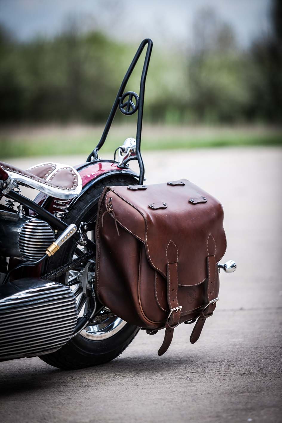

hier ein Beispiel:
das Kennzeichen ist am Lederkoffer befestigt :-)
