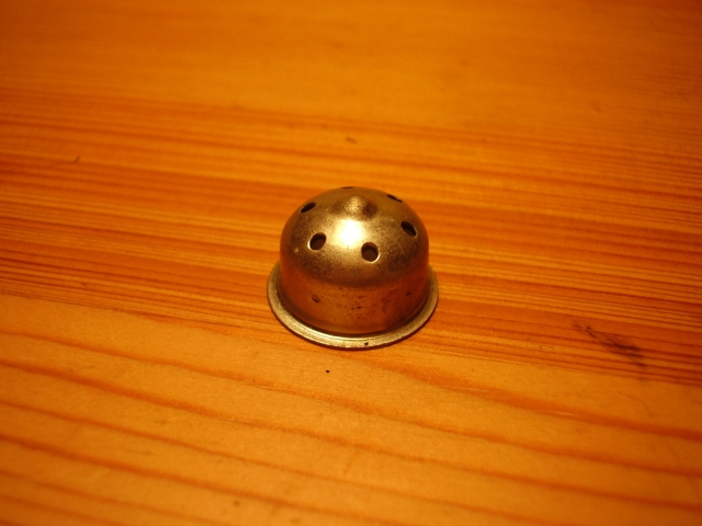

das Bodenventil sitzt auf der Kolbenstange im Zylinder, du siehst es von außen nicht.
Es hat die Aufgabe, bei nicht betätigter Bremse einen bestimmten Restdruck in der Bremsleitung aufrecht zu erhalten. Ich glaube, der Grund ist der, dass die Dichtungen des Radbremszylinders in der Trommel einen gewissen Druck brauchen, um abzudichten.
Zumindest glaube ich nicht, dass ein fehlenden Bodenventil an deinem Problem Schuld ist, weil du ja zu dem Zeitpunkt noch aktiv Bremsdruck erzeugst.
Zum Entlüften des Lockheed-Wagner Zylinders nehme ich immer ein Stück Spritschlauch, stecke es auf die Luftpistole, drehe den Kompressor auf ca. 2 bar, und drücke dann mit dem Schlauch auf die kleine Entlüftungsöffnung im Verschlussdeckel des Bremzzylinders. Hinten am Entlüftungsnippel so weit auf, dass ein ordentlicher Durchfluss möglich ist, und dann Druck drauf. Auf die Weise hat es bei mir bisher immer funktioniert.

So sieht das Bodenventil übrigens aus:

da ich den Bremszylinder mit einem Rep-Satz vorsorglich revidiert habe, kann ich wenigstens jetzt sagen, dass das ein Bremszylinder für eine Trommelbremse ist ;-) - denn genau dieses Teil war vor der Feder :-)
