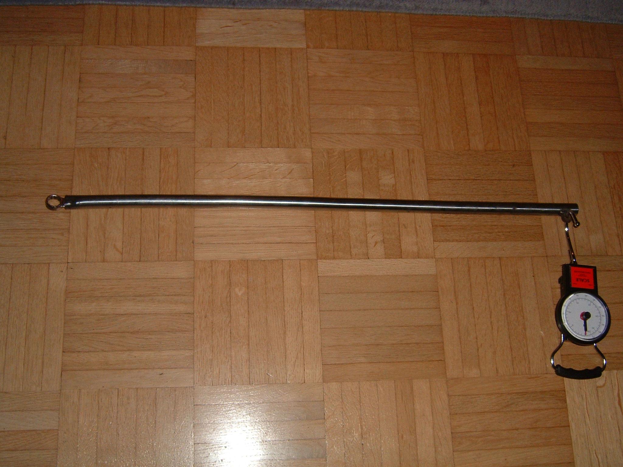

Moin aus Bremen, ich habe das Problem dadurch gelöst. dass ich das nicht benötigte Ende des Ringschlüssels abgesägt habe auf den ich dann ein dickwandiges Rohr schiebe an das ich eine Mutter anschweißt habe in die ich eine Kofferwaage einhänge. Das geforderte Drehmoment muss natürlich entsprechend der Länge vom Ringschlüsselzentrum bis zum Angriffspunkt der Kofferwaage in Kilogramm aus- bzw. umgerechnet werden. Man kann natürlich auch eine Federwaage benutzen, Kofferwaage ist aber wegen des Schleppzeigers besser.
Manfred
Bild Drehmoment1.JPG (1 MB)
