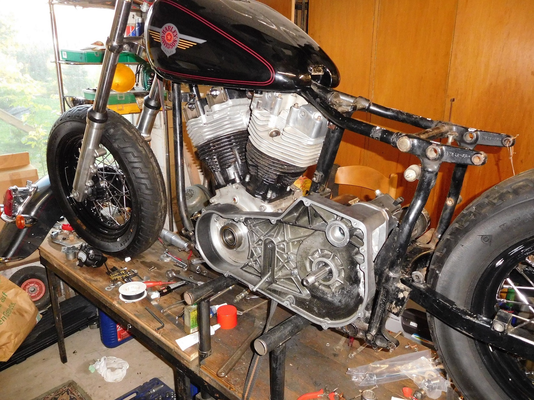

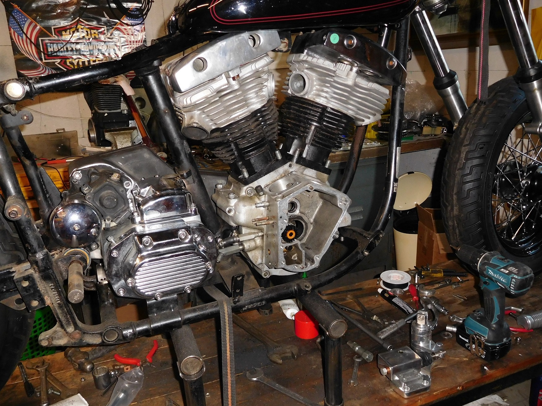

Moin Chris,
ich habe das gerade gemacht !
Habe ein 6-Gang Ultima in einen 4-Gangrahmen eingebaut.
Du solltest aber einen Primär von einer EVO-Softail nehmen, macht die Sache einfacher.
Gruß Sven

Hi Sven, danke für die Bilder und damit mal einen Blick auf das was da drum herum auch noch für arbeiten nötig sind :-)
Vor allem wie meine gørtrud aussehen wird ,werdend ich den Umbau mache :shock:
Gr Chris
