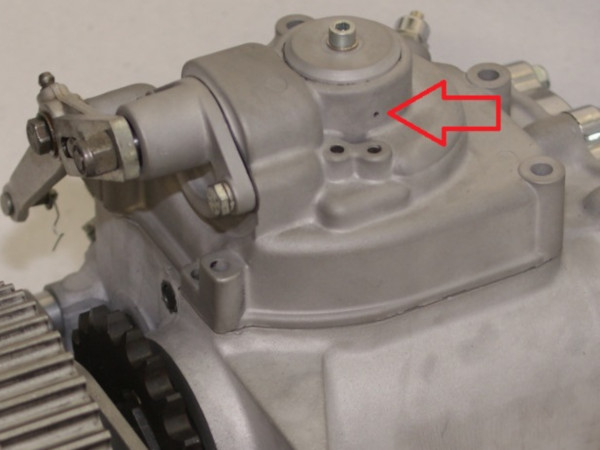

... oder nen passenden Alu-Deckel drehen, ein Durchgangsgewinde mittig schneiden, nen Nippel mit Schlauch zur Getriebeentlüftung montieren, und die originale Getriebeentlüftung (Pfeil) verschließen.
Über das Gewinde kann man den Deckel auch ggf. gut demontieren. Einfach ne längere Schraube eindrehen und den Deckel nach oben auspressen.

Ne möglichket.
Aber wie Wallece schieb, ist darunter der Siri der Kulissenwelle.
Und wenn der das macht was er soll wird`s mit der Entlüftung schwierig.
Die Bohrung am Dom liegt doch vor dem Siri,oder?
K

Stimmt.
Da war ich zu schnell.
Da ist nur n Sicherungsring. Kein Simmerring!!
