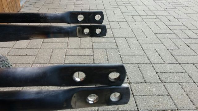

Beiträge: 1291
Re: Springergabel tieferlegen
Hallo Dan,
ich habe schon öfters die Classic Springergabeln ohne schweißen gekürzt. Die vordere und die Hauptgabel sind am unteren Ende zusammen gepresst und gebohrt. Mit dem richtigen Werkzeug bekommt man das umgebaut und auch genau ausgerichtet. Dementsprechend muss der Bremsgegenhalter auch versetzt werden. Leider habe ich gerade kein Foto davon zur Hand, schau aber mal heute abend nach.
So, Foto gefunden:
