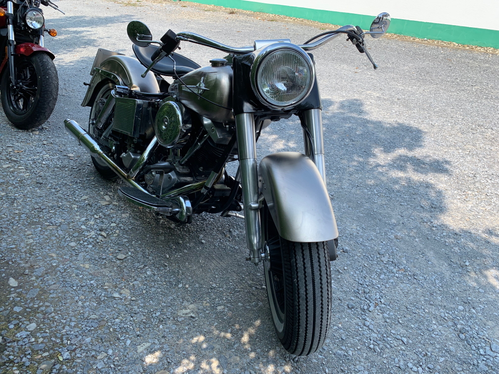

ich heiße Markus und bin mit meiner 79ziger FLH in Ostwestfalen unterwegs. Demnächst steht mal wieder Ölwechsel an und da die Kiste seit kurzer Zeit leicht inkontinent ist, ich die Ursache aber noch nicht genau identifizieren konnte (Getriebe-, oder Motoröl) möchte ich beim Getriebe auf ein eingefärbtes Getriebeöl wechseln. Bisher bin ich auch 50ziger einbereichs- Öl gefahren.
Welches bunte Getriebeöl könnt Ihr mir empfehlen?
Dröppeln tut sie hinten unter dem Primär.

Wie befürchtet ist es das Getriebe
. Einen Tag nach dem Ölwechsel war dann ein kleiner roter See auf der Pappe.
Das heißt jetzt wohl Primär runter und Ursachenforschung betreiben. Leider kann ich nicht erkennen, ob das Öl zwischen Ritzel und Primär, oder zwischen Ritzel und Getriebe Austritt.
Hat jemand von Euch ne Schnitt Darstellung vom Aufbau Getriebegehäuse, Hauptwelle, Ritzel, Primär bis zur Kupplung? Hab das noch nicht so ganz durchblickt und wäre auch das erste Mal für mich das auseinander zu nehmen.

Re: Getriebe Öl
folgende Standard-Möglichkeiten für Ölverlust gibt es:
Simmering zwischen Getriebeausgang(Ritzelaufnahme) und Hauptwelle
Simmering zwischen Getriebegehäuse und Ritzelabstandsbuchse
Zwischen Getriebeausgang und Ritzelabstandsbuchse
O-Ring Nebenwelle
Wenn du Glück hast ist nur das Ritzel lose
Ansonsten(würde ich sicherheitshalber auch machen wenn nur Ritzel lose):
Beide Simmeringe tauschen
Nebenwelle mit Dichtmasse verschmieren
Wenn Ritzel ab, Spiel der 4.Gangbuchsen zwischen Getriebeausgang und Hauptwelle prüfen, z.B. mit Wasserpumpenzange am Getriebeausgang wackeln. Bei zu viel Spiel wird der neue kleine Simmering nur kurz halten. Getriebeüberholung nötig
Bei den Zulieferern(MCS, CCI, etc.) gibt es Explosionszeichnungen in den Katalogen oder im www. Die helfen oftmals ein wenig weiter.
