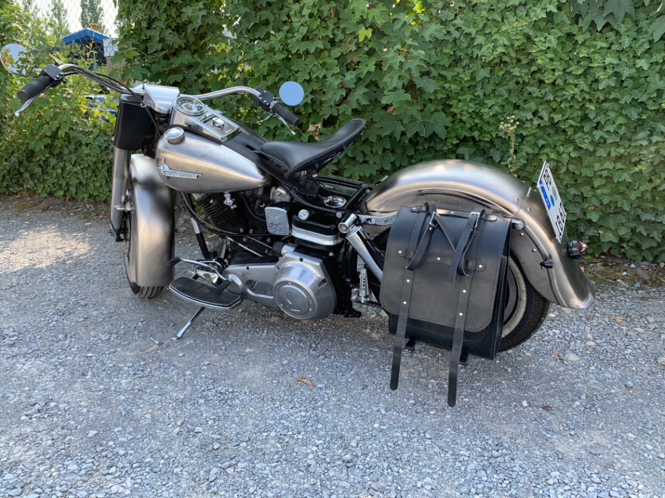

Servus Forengemeinde,
ich heiße Markus und bin mit meiner 79ziger FLH in Ostwestfalen unterwegs. Demnächst steht mal wieder Ölwechsel an und da die Kiste seit kurzer Zeit leicht inkontinent ist, ich die Ursache aber noch nicht genau identifizieren konnte (Getriebe-, oder Motoröl) möchte ich beim Getriebe auf ein eingefärbtes Getriebeöl wechseln. Bisher bin ich auch 50ziger einbereichs- Öl gefahren.
Welches bunte Getriebeöl könnt Ihr mir empfehlen?
Dröppeln tut sie hinten unter dem Primär.
Beste Grüße aus Paderborn,
Markus
