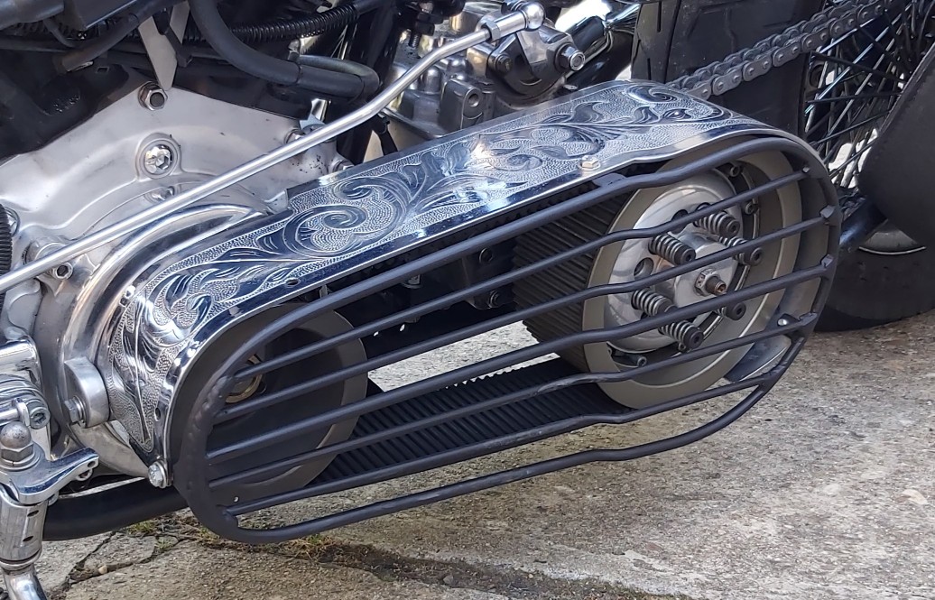

Kurz zurück zum Thema offener Belt:
Habe jetzt alles eingetragen bekommen. War total problemlos. Originale Ritzelgrößen wollte er wissen. MCS - Katalog mitgenommen und rausgesucht. Übersetzung errechnet 1,6:1 alt gegen 1,61:1 neu. Pulleys mit Gravur der Zähnezahl versehen und ein Foto von der Abdeckung hat er für seine Nachweispflicht gemacht. Fertig.

Und wie schaut deine Abdeckung aus? Haste n Foto?

Wegen dem fehlenden Kettenschutz hat er nix gesagt ?

Der ist auf dem Foto nicht sichtbar, endet von hinten kommend genau an der Felge.
Scheint zu reichen.😁

Wenn du deinen seitlichen Beltschutz eintragen lässt, dann pass auf das der Graukittel das auch richtig schreibt. Bei mir hatte er "secundärantriebsabdeckung" geschrieben.
Hab jetzt n amtlich eingetragenen Kettenschutz. Bin mächtig stolz drauf :D
