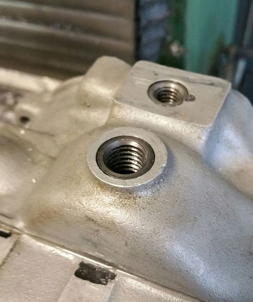

Besser als HeliCoil, allerdings auch wesentlich teurer, sind TimeSert Buchsen. Die bleiben aber auch beim nächsten Ölwechsel da wo sie sein sollen. :-)
P.S.: Das Zerlegen birgt natürlich immer die Gefahr das man Sachen findet die man lieber nicht gefunden hätte. :-)
Aus diesem defekten Ablassgewinde ist auch eine Getriebe-Komplettüberholung geworden.

Das sieht amtlich aus.
Ich melde mich morgen bei dir.
