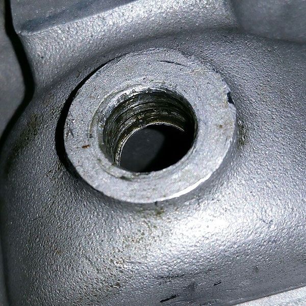

Beim Getriebe meiner Panhead hat sich im Gehäuse das Gewinde der Ölabschlassschraube verabschiedet.
Außerdem ist die Dichtfläche für die Dichtscheibe nicht mehr die schönste.
Gibt es eurer Meinung nach eine Möglichkeit dort einen Helicoileinsatz einzusetzen, ohne das Getriebe für eine anschließende Reinigung zu zerlegen?
Reicht es, das Getriebe mit Bremsenreiniger oder ähnlichem zum Abschluss auszuspülen, oder wäre das halbherzig?

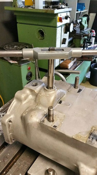

mach's besser anständig. Die Späne verteilen sich schnell viel weiter als man meint. Von unten auf schräg links den Helicoil zu setzen ist auch nicht toll.
Ich würde es ausbauen und zumindest die Nebenwelle rausnehmen. Dann kann man den Bereich der Ablassschraube schon ganz gut von innen erreichen.

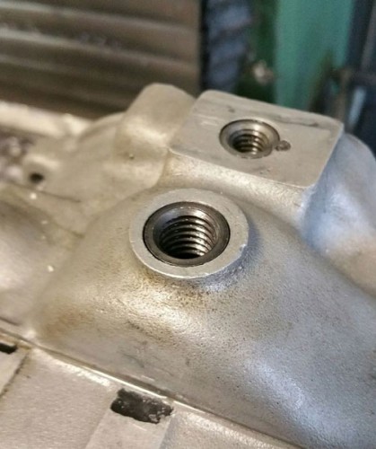

Besser als HeliCoil, allerdings auch wesentlich teurer, sind TimeSert Buchsen. Die bleiben aber auch beim nächsten Ölwechsel da wo sie sein sollen.
P.S.: Das Zerlegen birgt natürlich immer die Gefahr das man Sachen findet die man lieber nicht gefunden hätte.
Aus diesem defekten Ablassgewinde ist auch eine Getriebe-Komplettüberholung geworden.

Kein Ding. - Mag andere Meinungen geben, aber besser anständig machen als das Risiko in Kauf zu nehmen.
- Beiträge: 4063
Re: Reparatur Gewinde Ölabschlassschraube Getriebe
Gerry hat geschrieben: 27.10.2020, 18:55 Kein Ding. - Mag andere Meinungen geben, aber besser anständig machen als das Risiko in Kauf zu nehmen.
streng genommen würde ich sogar sagen das diese Aktion jedem Getriebe gut tut, was einmal auseinander ist!
Dieses Gewinde ist sehr kurz und wurde bestimmt schon öfters zu fest angezogen.
Frisch aufgebautes Getriebe im Jahr 3 nach Neuaufbau beim Ölwechsel und die überdreht...herzlichen Glückwunsch!
Helicoil an dieser Stelle ist Pfusch im Quadrat!

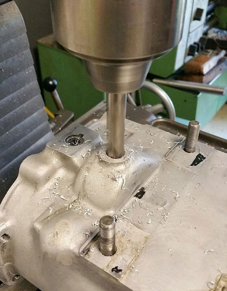

Hallo Clemens,
falls du etwas mit Helicoil oder nächst größerem Gewinde versuchst, dann nimm Fett statt Schneidöl zum Gewindeschneiden. Das Fett soll die Späne am Gewindeschneider halten. Gewindeschneider Stück für Stück immer wieder rein und raus drehen und saubermachen.
Danach auspusten, am besten durch die Entlüftung oder die Öleinfüllöffnung.
Vorsichtig mit Diesel spülen.
Und wieder auspusten.
Auch wenn es sich 'nur' um Alu-Späne handeln, so ist das ganze mit Vorsicht zu genießen

wenn Dein Schrauber die "Heli - Keule" nimmt und es drauf hat, "tut" er vorher Luft auf´s Getriebe
via Einfüll-Öfnung, dann haben die Späne keine Chance. Ich meine ja nur, weil du die Gearbox
gerade "fertig" hast..
