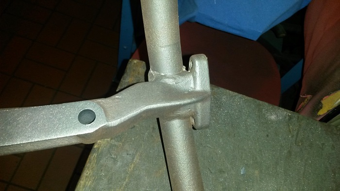

Ich habe die Platte abgeflext.
Meine neue Fußrastenanlage wurde heute geliefert.
Werde jetzt danach eine neue Halterung anfertigen.

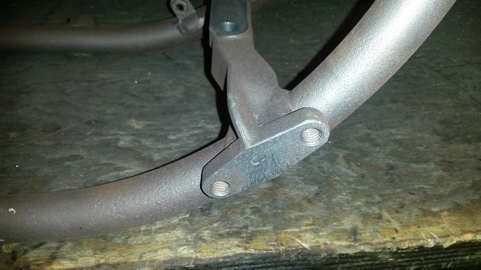

Die rechte Seite benötigt nur zwei Befestigungspunkte wie schon von Thorsten erwähnt wurde. Die abgeflexte Platte war auch selbst gebastelt und ist nicht zu gebrauchen.Hat jemand zufällig ein Foto von der rechten Rahmenseite ohne montierte Fußrastenanlage? Dann hätte ich einen genaueren Anhaltspunkt wie eine originale Halterung auszusehen hat und wo sie genau angeschweisst ist.
Vielen Dank im Voraus und viel Erfolg mit euren Winterprojekten.
Gruß aus Bremen
Re: Benötige Hilfe beim Rahmen Pfusch
biddeschön
falls Du mal Trittbredder montieren möchtest, irgendwann dann doch mal..., wäre der richtiche Winkel wichtich.
Kiste2002
Beiträge: 42
Registriert: 27.03.2008, 03:10
Wohnort: Bremen
Beitrag von Kiste2002 »
Perfekt....
Vielen Dank :D

Beiträge: 1293
falls du nicht selber basteln willst, kann Gerry dir das passende Teil bei seiner nächsten Bestellung mitliefern: https://www2.vtwinmfg.com/front-frame-m ... -type.html
