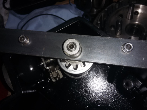

Elektrisch hat Alex eigentlich schon fast alles getestet, die Sache mit dem Überbrücken könnte man sonst noch testen.
Wurde die von Stephan vorgeschlagene Sache(mit startenden Motor) schon getestet? Bring nur im Alltag nicht viel, wenn der Motor dann nicht anspringt :(
Feder Magnetschalter da :?:
Anlaufscheibe äußerer Primär da :?:
Um die Mechanik zu kontrollieren kann man sich ein Flacheisen mit 3 Löchern und Abstandshülsen bauen. Für einfache Tests reicht dieses, man schraubt es dann statt des äußeren Primärs an.
Bild wie das dann etwa aussieht:
MfG
Bruno d.E.

wrekki
Beiträge: 12
Registriert: 07.10.2020, 15:17
Re: Starter hört nicht auf zu drehen
Beitrag von wrekki »
sorry für die späte Antwort... war ein langer Tag.
@Jens: ja, ich hab auch mit leicht gelösten Schrauben getestet. Das wars nicht. Trotzdem vielen Dank für den Hinweis! So (mit den Beilagscheiben) sitzt der Magnetschalter nun viel besser.
@nnw3: trotzdem danke für die Mühe - zum Glück habe ich ein Service Manual und da auch alles doppelt geprüft.
@Rudi: so teste ich inzwischen nur noch, um möglichst viel auszuschließen. Feder ist drin, ja.
@el Bruno: Anlaufscheibe (eine) ist auch da und verbaut. Und danke für den Tip mit dem "Mini Gehäuse für die Starterwelle"! So sieht man wenigstens was passiert.
Ich habe inzwischen auch noch den Spannungsabfall von Positiv Batterie auf Positiv Starter und das gleiche auch bei Negativ bzw. Masse gemacht. 0,3V drop bei + und 0,2V bei -. Also auch fein.
Bevor ich dann den Test mit einer anderen Batterie vom Auto machen wollte (mit den dicken Kupferkabeln vom Auto :)), bin ich erst noch dem einfacherem Hinweis von knuckuwe gefolgt:
Tja knuckuwe, du kannst dich ja einen Laien nennen, aber das hats gebracht... ich weiß nicht, ob ich mich freuen oder schämen soll... wobei - geht ja beides gleichzeitig. Genau das hat den Unterschied gemacht. Nun geht alles wie gewünscht. Und somit hatte auch Stephan gewissermaßen recht. Es brauchte noch nicht einmal einen laufenden Motor, nur einen anderen (mechanischen) Widerstand. Da denkt man, man tut der Batterie einen Gefallen und nimmt die Kerzen raus und dann entsteht ein Problem, dem man tagelang hinterher läuft...
Ich bin jetzt erstmal glücklich und ein bisschen beschämt... aber vielleicht hilft es mal jemandem, der das gleiche Phänomen hat.

So, ich habe mit jetzt nochmal dem Ausrückmechanismus angenommen und ihn bei offenem primär händisch bewegt.
Bis kurz vor den Starterkranz (an der Kupplung) geht alles sehr leicht raus und schnappt sofort zurück.
Wenn ich dann die Ritzel ausrichte, sodass sie ineinander passen, muss ich etwas "ruckeln" damit die Starterwelle weiter ausrückt.
Das Starterritzel steht dann ca 1mm über den Starterkranz hinaus. Ich denke das passt.
Die Starterwelle hat nun einiges an Spiel (radial), was ich aber vernachlässigen würde, da es ja bei angebautem Primärdeckel im Lager geführt wird.
Wenn ich nun aber die Starterwelle los lasse, so geht sie nicht von alleine zurück. Soll das so sein und zieht das üblicherweise der Magnetschalter zurück oder müsste sie sofort zurückschnappen?
Falls das von alleine und ganz leicht (durch die Federunterstützung) gehen sollte, wäre ich euch dankbar, wenn ihr mir einen Hinweis geben könntet, was da zu tun ist. Einfach alles zerlegen, reinigen, polieren und wieder zusammen bauen?
Danke und viele Grüße
Alex
Stephan
Beiträge: 671
Wohnort: Schwerte
Beitrag von Stephan »
Hi Alex,
zerlegen, reinigen, polieren ist nie schlecht!
Guck aber auch ob dein Starter schön fluchtet. Wenn du das Halteblech zwischen Anlasser und Kickerdeckel ( so ein gebogenes, in Fahrtrichtung rechts ) löst kommt der Anlasser evtuell hinten noch ein klein bisschen tiefer und vorne flutscht dann alles. Ich hatte damals im oberen Loch des Dreieckblechs ein "Spezialovallangloch" , das passte dann immer, war aber wohl nicht original.
