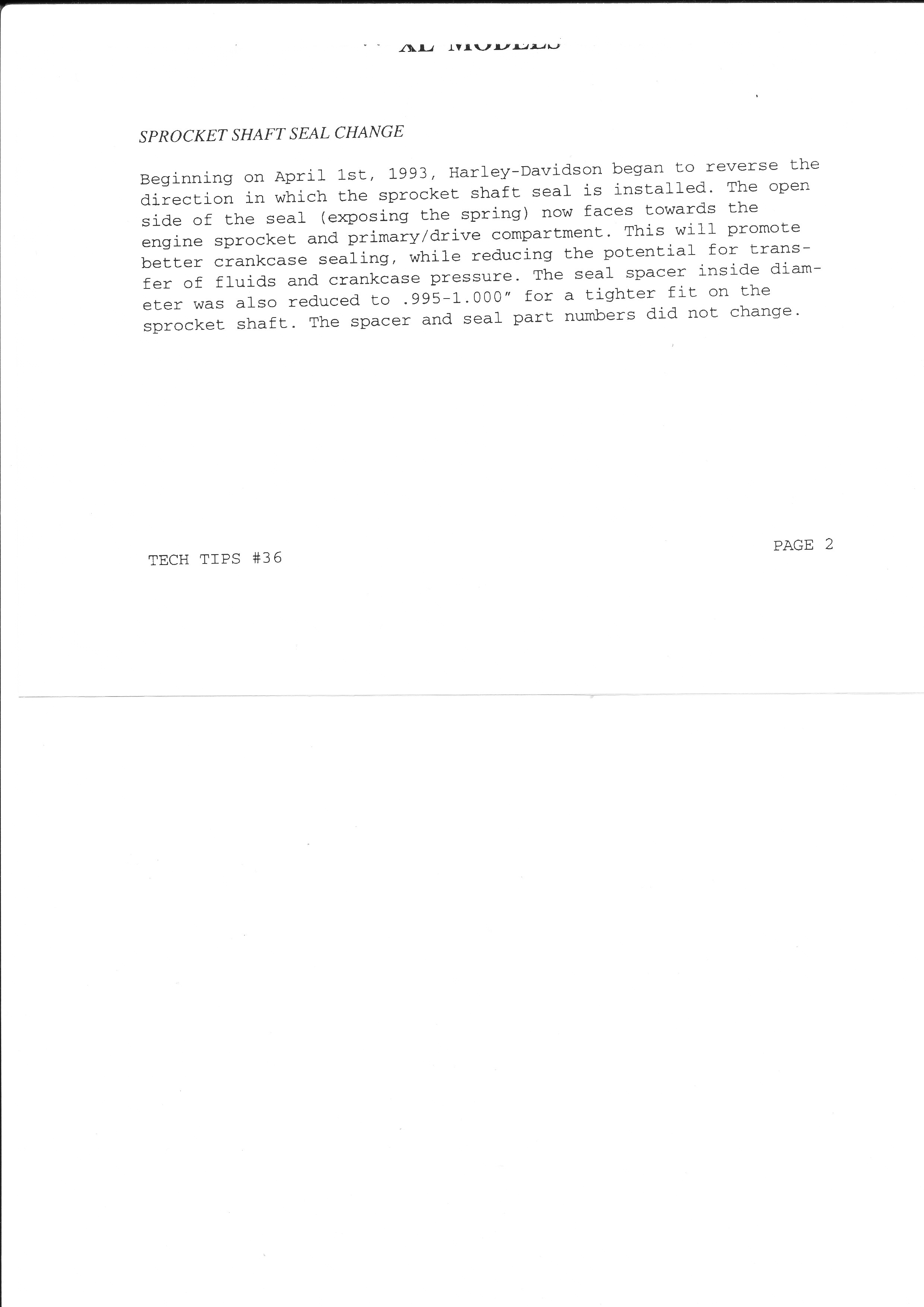

Wo empfiehlt Harley den Simmerring anders herum einzubauen? Würde das auch gerne nachlesen.In drei Werkstattbüchern wird der doch mit der offenen Seite nach aussen eingebaut. Ich wechsel diesen Simerring die Tage auch und bin da etwas verunsichert.Ich dachte gerade bei Beltantrieb sollte das dicht sein.Oder gibt es da neuere Simmerringe die beidseitig eingebaut werden können? Wenn das nämlich nicht dicht ist,läuft ja der Primärkasten voll mit Motoröl.

Beiträge: 448
Re: Getriebe, Kurbelwellen abdichten, Stator ersetzen
Beitrag von Roller »
In meinen alten Büchern ist der SIRI mit der geschlossenen Seite sichtbar, also außen.
In einem Tech-Tip, den ich jetzt nur für Sportster fand, soll er umgekehrt eingebaut werden,
wegen der Probleme des Carry-overs. Das macht ja auch bei Shovel Sinn..
Ich veruche mal den Tip zu posten.

Beitrag von zeppie »
Vielen Dank! Wollte da keinen Glaubenskrieg anzetteln.Die Frage kam auch nur weil ich diesen Beitrag gelesen hatte und meinen Simmerring auch wechseln werde.Es kommt also drauf an was man im Primär laufen hat.Werde mich da auch noch einlesen und meine Entscheidung wie rum, dann entsprechend treffen.
