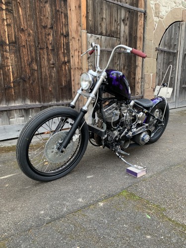

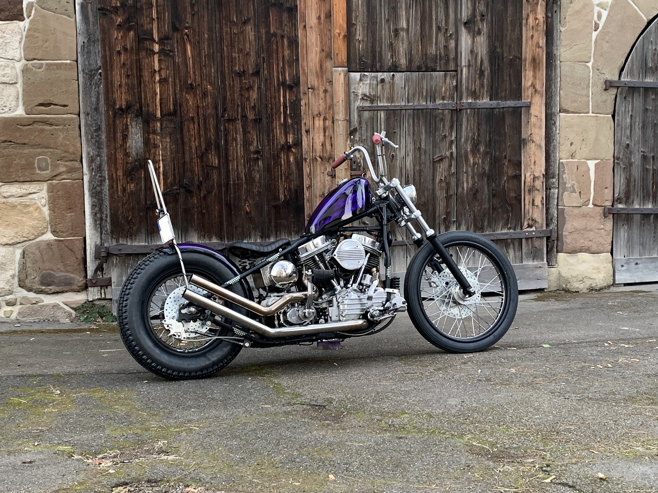

Moinsen
wie geplant und gehofft bin ich fertig geworden :mrgreen:
gestern ne kleine Runde gedreht :riding: sehr geil .
jetz gehts nur noch an die Kosmetik
sauber bleiben :kippe:
MfG Martin
Beiträge: 1014
Re: Was schraubt ihr so über Winter?
Sauber! Schönes Bike!

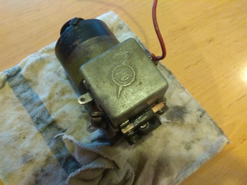

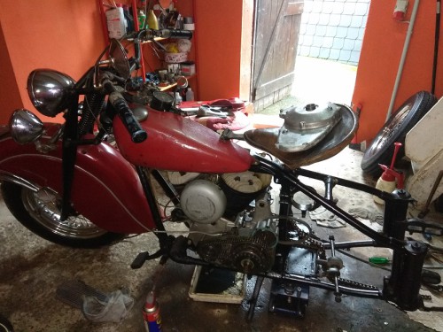

Ich bin dabei eine 47ér Chief wieder auf die Strasse zu bringen.
Die Elektrik bereitet mir einige Kopfschmerzen, genauer gesagt die Verkabelung des Reglers.
Vieleicht hat einer von euch eine Idee wie ich diesen Regler richtig anschliessen muss.
Es handelt sich hier um eine 3-Kohlen Autolite.LiMa Typ mit aufgestetztem Regler. Dieser Regler hat
drei Anschlüsse: BAT, GEN und F.
Die Anschlüsse GEN und F sind mit dem zwei Kablen die aus der LiMa rauskommen von unten verbunden.
Der Anschluss BAT ist "frei", also nicht von unten verbunden.
Eigentlich brauche ich doch nur ein Kabel von dem Anschluss "BAT" zur Batterie bzw. Zünschloss zu legen, oder?
Die anderen beide Anschlüsse (GEN und F) sind ja von unten mit den Kabeln der LiMa verbunden.
Verzweifelte Grüsse,
