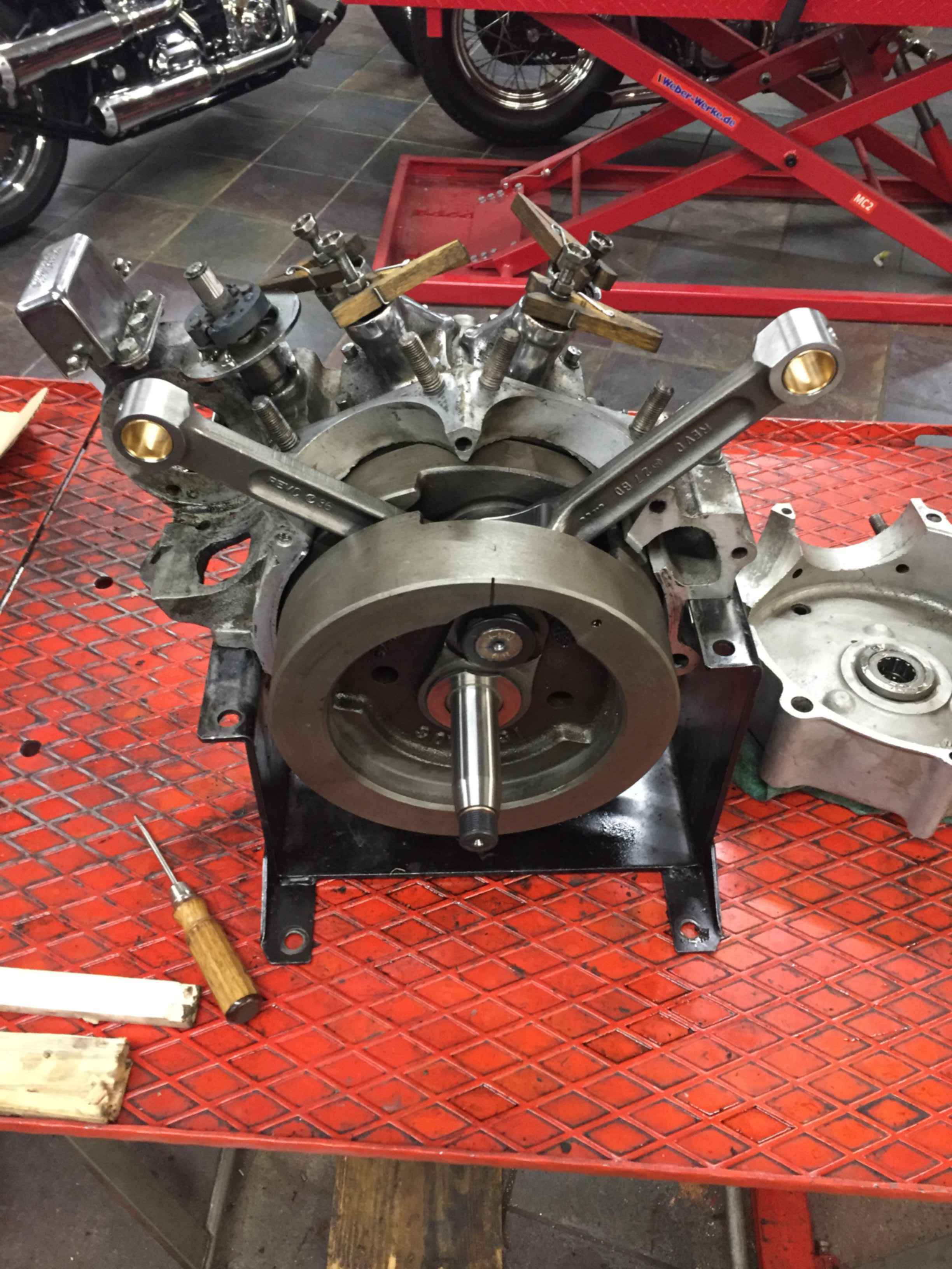

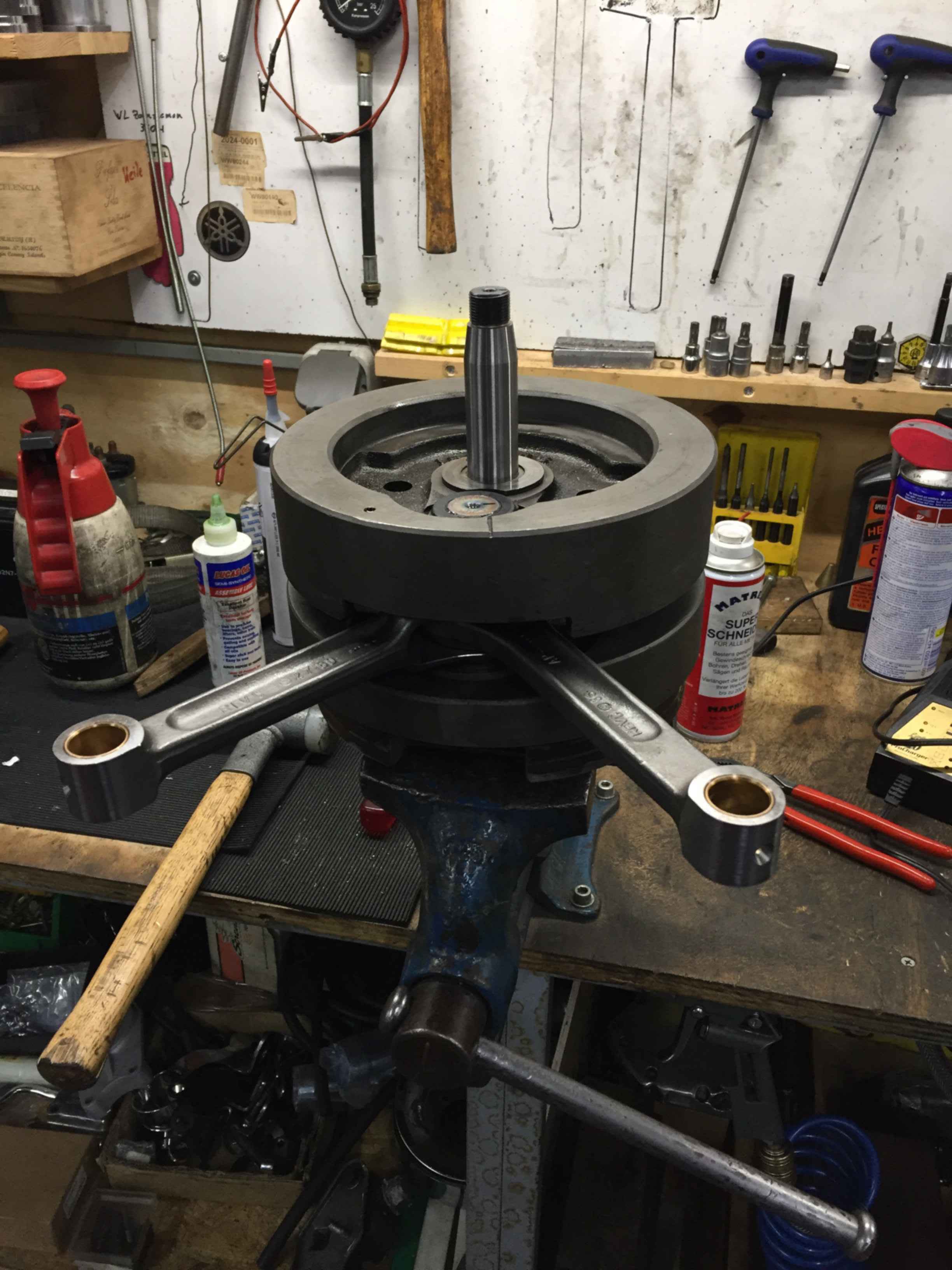

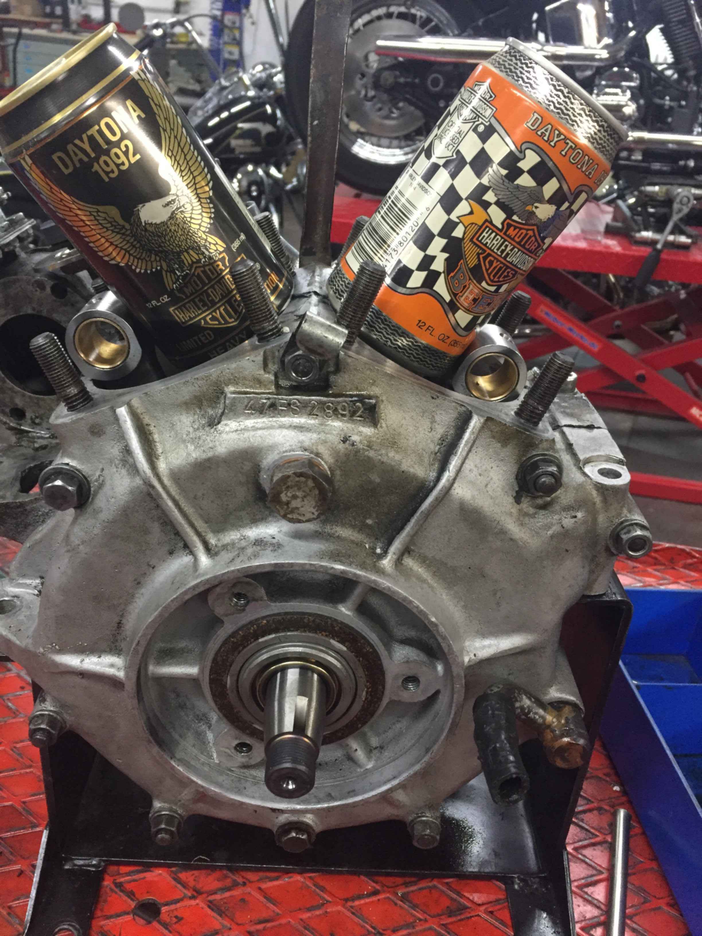

hier ein paar Bilder vom Fortschritt am Knucklemotor:
wla44wlknuckle47
Beiträge: 215
Re: Was schraubt ihr so über Winter?
Was wir gemacht haben:
Sprocket- und Pinion Shafts neu, Hubzapfen neu, Pleuelkit neu, Zylinder und Kolben neu, Gehäuse war noch OK, Köpfe auch, an der Nockenwellenseite war noch alles OK.
Demnächst: Zylinder honen und montieren.
Gesamtkosten: Reden wir besser nicht drüber...
Test: Neuartige Kolben mal angetestet, etwas weicher als die Originalen und mit Blökstoff drinnen, mal sehen, ob die laufen.
Bis die Tage
Martin

zwischen die beiden Motorhälften kommt nur Dichtmittel, ich habe Dirko HT (bis 315 C haltbar) drauf gegeben. Vorher sind die Kontaktflächen natürlich zu säubern und zu entfetten. Zu beachten dabei ist, dass die Kurbelwelle mit neuem Hubzapfen schmaler oder breiter wird als zuvor, Folge: Die Distanzscheiben bzw. Anlaufscheiben müssen angepasst werden, bedeutet, die linke Motorhälfte ist mehrfach vorzusetzen, anzuziehen, zu prüfen und wieder zu lösen, bis man die richtige Distanz gefiunden hat. Dirko lässt sich in den ersten Stunden noch gut lösen, falls man beim Zusammenbauen mal was übersehen hat und alles nochmal auseinander muss.
Ich würde mir diese Filigranarbeit nicht ohne Fachmann ander Seite zutrauen, der die Sachen kennt und sofort weiß, was zu tun ist. Das Knuckletriebwerk soll schließlich mal richtig gut und lange laufen (also nicht voreilig ohne Erfahrung daran gehen).
Die Teile habe ich von S&S zusammengestellt, sind teurer, aber nach diversen Gesprächen denke ich auch besser als andere Angebote.
Bei den KW-Lagern habe ich die Lagerrollen (24 Stück und 12 Stück Steuerseite) mit d= 0,25 mm ohne Übermaß genommen, hier bitte drauf achten, ob ein Übermaß erforderlich ist.
Bei weiteren Fragen kann ich gern über PN Teilenummern mitteilen.
Bis die Tage
Martin

Mich würde interessieren wie viel Seitenspiel bzw "Kippspiel" du bei dem männlichen Pleuel hast, nachdem du die KW ja neu gemacht hast.
Also ich meine das Spiel, wenn du das Pleuel oben am Kolbenbolzenauge in die Hand nimmst und es seitlich hin und her bewegst.
Weiterhin viel Erfolg....
wla44wlknuckle47
Beiträge: 215
Moin Tommy,
das Seitenspiel vom vorderen Pleuel ist nahe Null, das hintere Gabelpleuel darf etwas Seitenspiel haben. Das es so gut passt liegt daran, dass ich ein komplettes Pleuelkit und einen neuen Hubzapfen verbaut habe. Wenn du Alt und Neu kombinierst, musst du mit den Rollenlagern das richtige Übermaß finden, diese unendliche Arbeit wollte ich mir nicht antun. Das Seitenspiel vom Gabelpleuel habe ich nicht gemessen, aber es wird sicher unter 1 mm liegen, also kaum spürbar. Wichtig ist dann der störungsfreie Rundlauf.
Zur KW: Wir hatten nach Montage der beiden Motorhälften das Problem, dass die KW sich nicht mehr drehte, dann haben wir solange die Anlaufscheiben in kleinen Schritten getauscht, bis sich die KW ohne Widerstand drehte, dabei aber fast kein Seitenspiel hatte.
Ich weiß nicht, wie das mit den Ersatzteilen bei Indian ist, würde aber immer versuchen, neue Komponenten zusammen zu verbauen (Bolzen/Lager). So sehr ich auf Original stehe, es muss aber eben auch dauerhaft laufen.
Bis die Tage
Martin

Ich bin mir nicht ganz sicher ob wir dem selben Spiel/Toleranz der KW reden.
Ich habe an deinem Bild der KW Pfeile eingezeichnet da wo ich meine an welcher Stelle:
wla44wlknuckle47
Beiträge: 215
Moin Tommy,
genauso hab ich es verstanden. Seitenspiel vorderes Pleuel nahe Null, hinten minimal (kleiner 1 mm).
Du solltest mal den Wellendurchmesser (Hubzapfen außen) und den Lagerschalendurchmesser (Pleuelauge für Hubzapfen an KW, innen) messen, Differenz durch 2 ist der theoretische Lagerrollendurchmesser, das nächst mögliche Maß darunter ist dann der benötigte tatsächliche Lagerrollendurchmesser (Bitte mehrfach messen, wegen kleiner Messfehler). Danach sitzt das Pleuel stramm genug drin.
Bis die Tage
Martin
