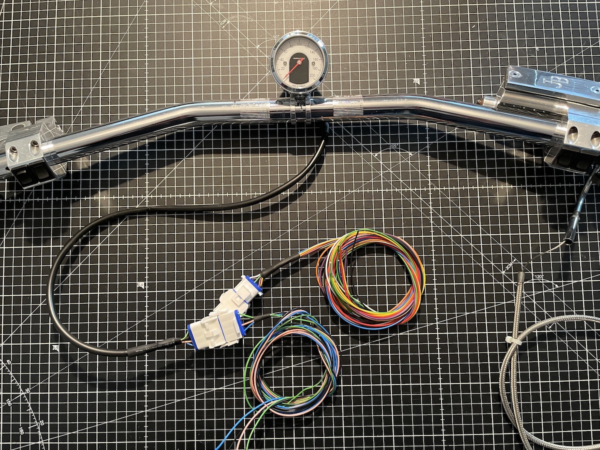

Tacho und Lenker sind fertig verkabelt. Kupplung kommt auch neu, die alte war hin. Ich habe mich für eine Riviera Pro Clutch entschieden, bin mal gespannt. Nächstes WE geht es weiter, ich denke in 3,4 Wochen bin ich fertig (kann leider immer nur am WE daran arbeiten).

Sauber mit den Kabeln
mich stören immer diese fetten Stecker lassen sich so schwer verstecken
Ich binn gespannt wie du mit dem Cannonball zufrieden bist montage etc.
MfG Martin
