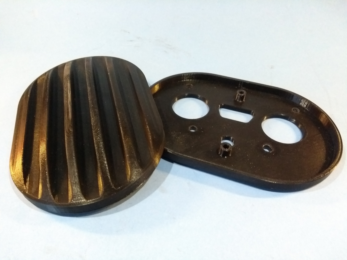

Nun habe ich mal zum Einstieg das Manifold und ein schöneres Luftfilter Gehäuse als Gußteile im CAD konstruiert, und nun die beiden Luftfilterteile per 3D-Druck in Kunststoff drucken lassen.
Bin echt überrascht, wie gut die gedruckten Teile fürs erstemal geworden sind. Für gerade mal schlappe 40,-€! Das hatte ich ehrlich gesagt gar nicht erwartet.
Im nächsten Schritt werde ich die Teile etwas schleifen, spachteln, und dann mal bei ner Gießerei anfragen, was das in Alu abgegießen kosten soll.

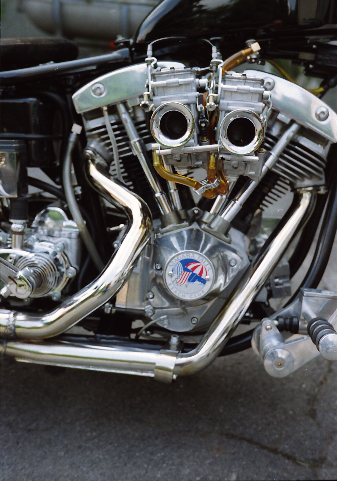

Hallo Michael,
Respekt für Dein Projekt.
Ist es vieleicht auch möglich, einen Ansaugtrakt zu entwerfen, der jeden Zylinder separat mit Gemisch versorgt?
Dann würde m.E. das Potential des Doppelvergasers seine volle Wirkung entfalten.
36er Durchmesser für jeden Einlass ist erfahrungsgemäß ausreichend.

Moin Roller,
klar könnte man auch jeden Zylinder einzeln versorgen.
Ist aber ne recht enge Angelegenheit und ein hohles Manifold ist auch deutlich komplexer zu gießen als flache Deckel!
Das Projekt "Doippelvergaser" ham wir hier schon vor einiger Zeit mal besprochen. Ich hab das angefangen, um mit meinem neuen WIG Schweißgerät vertraut zu werden.
viewtopic.php?f=5&t=11681
Lutz hat da auch mal nen CAD Entwurf für ein 1-in-1 Manifold reingestellt.
Zum Thema Leistung zeitiere ich mich mal selbst aus dem alten Beitrag:
Das Manifold hab ich eher als Übung im CAD gemacht. Das derzeitig verbaute funktioniert und bleibt erstmal.

Re: 3D-Druck nach Alu-Guß
keine schlechte Idee. Die Luftfilterdeckel müssten doch auch in Kunststoff funktionieren? Oder löst sich der Kunststoff durch durch das Benzin auf?
Ich habe an meiner Panhead mit den Fallstromvergasern schon viel probiert. Die Manifolds habe ich mir aus Edelstahl selbst gebaut. Jetzt ist ein 40ziger Dellorto Fallstrom-Doppelvergaser in Verbindung mit einem S&S Two Throat Manifold verbaut. Durch dieses Manifold und meinem Eigenbau-Ansaugkrümmer wird auch jeder Zylinder einzeln befeuert. Ich konnte gefühlt aber keine Veränderung zu einem Manifold feststellen, wo der Doppelvergaser in eine Ansaugbrücke mit einem normalen S&S Manifold mündet.
Was du da gerade probierst, finde ich sehr interessant. Vielleicht findest du ja noch den richtigen Partner, der auch Bock auf solche Sachen hat.
Moin zusammen,
den Thread habe ich jetzt mal von Beginn an gelesen.
Alles klar, Hauptsache es macht Spaß und happy, deshalb fahre ich ein ähnliches "Set-up".
"Warum hat die Schildkröte die Straße überquert? - Um zu beweisen, daß es möglich ist"..
Bei der Einzelansteuerung von Shovel-Zylindern macht sich das allerdings bemerkbar, wenn der/die Vergaser
etwa 36ern entsprechen, will sagen: Größe allein ist nicht immer ausschlaggebend.

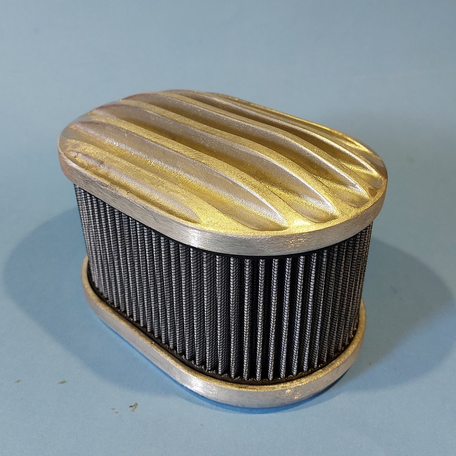

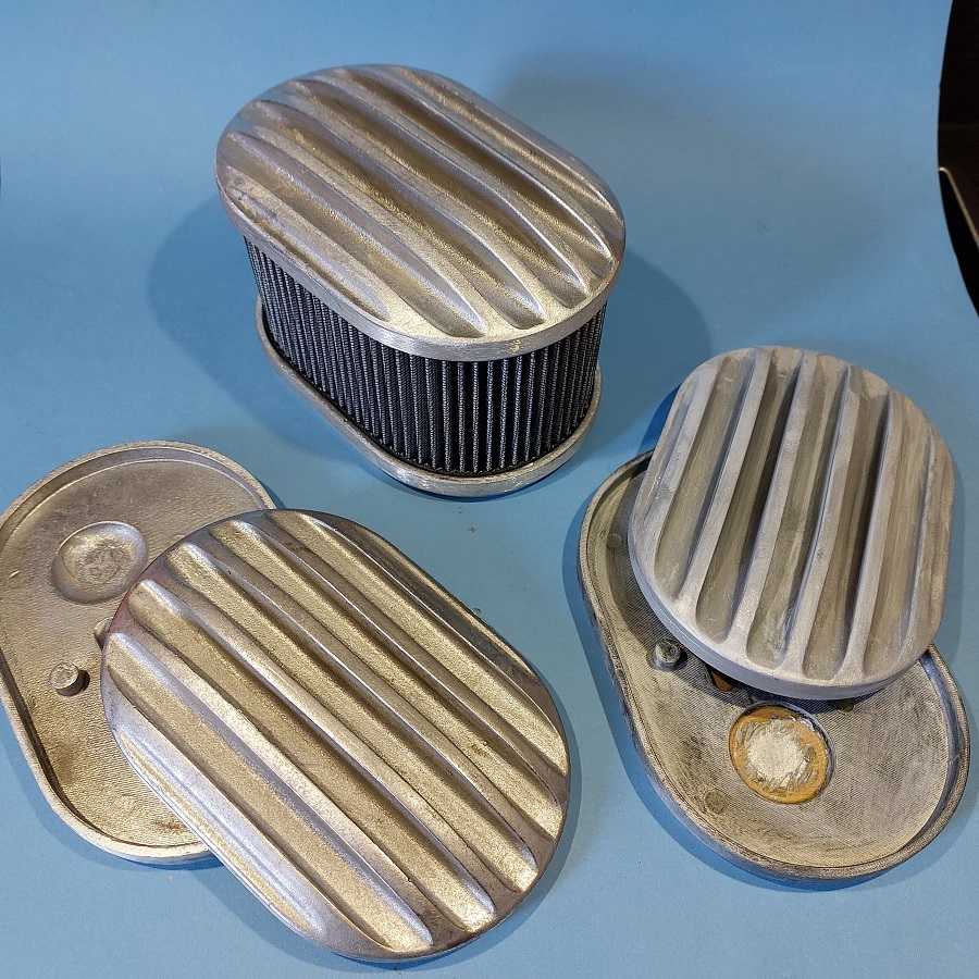

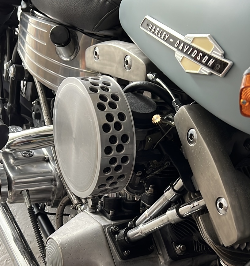

Kurzer Update.
Heute die gegossenen Luftfilterteile von der Gießerei abgeholt.
Bin super happy.
Die Teile sind richtig gut geworden und passen hervorragend!
Jetzt noch die Grundplatte bearbeiten, alle Bohrungen für den Vergaser und Halter anbringen, dann kommmen die Teile ans Bike.
Hier Grundplatte und Deckel mit eingesetztem Luftfilterelement. Passt saugend, wie Arsch auf Eimer!
Links die gegossenen Teile, noch ungebohrt und unbearbeitet, so wie ich sie von der Gießerei bekommen habe.
Rechts die 3D-Druck Plastikteile, mit Trennlack beschichtet, die die Gießerei per Sandguß abgegossen hat.
Bin super happy.

sieht astrein aus, top! Wie war das denn mit den Schwindmaßen? Hast du den Aufschlag von der Giesserei bekommen und das Modell dann entsprechend größer gezeichnet?
Und, was kostet denn der Spaß?
Hallo Dieter,
als Schwindmaß hab ich 1,2% genommen. War ne Empfehlung von nem Kollegen der Getriebegehäuse konstruiert.
Die Kosten sind stark abhängig, ob die Gießerei dein Modell noch nacharbeiten muss. Also frühzeitig mal mit der Gießerei reden ist sinnvoll.
Ein Set hat mich jetzt etwa das gekostet, was ich pro Person für ein Abendessen in der Pizzaria rechne. Also durchaus überschaubar.
Mir ging's drum mal was auszuprobieren und dabei was zu lernen. Spaß macht's auch noch. War sicher nicht das letzte Gußteil...
Sauber!
Sieht richtig gut aus!
Ist der Luftfilter in Kunststoff oder Metall?
