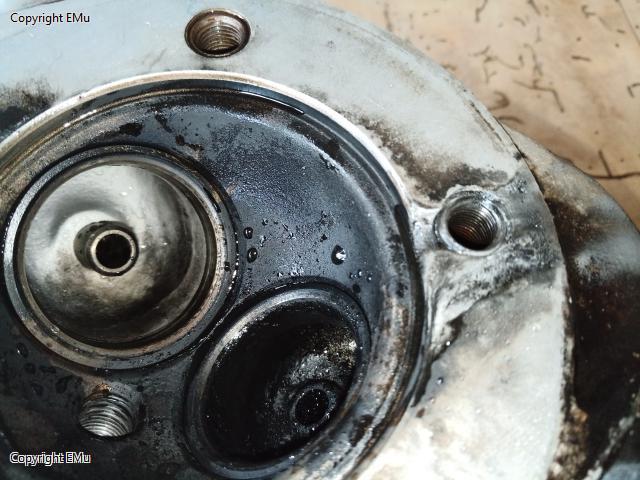

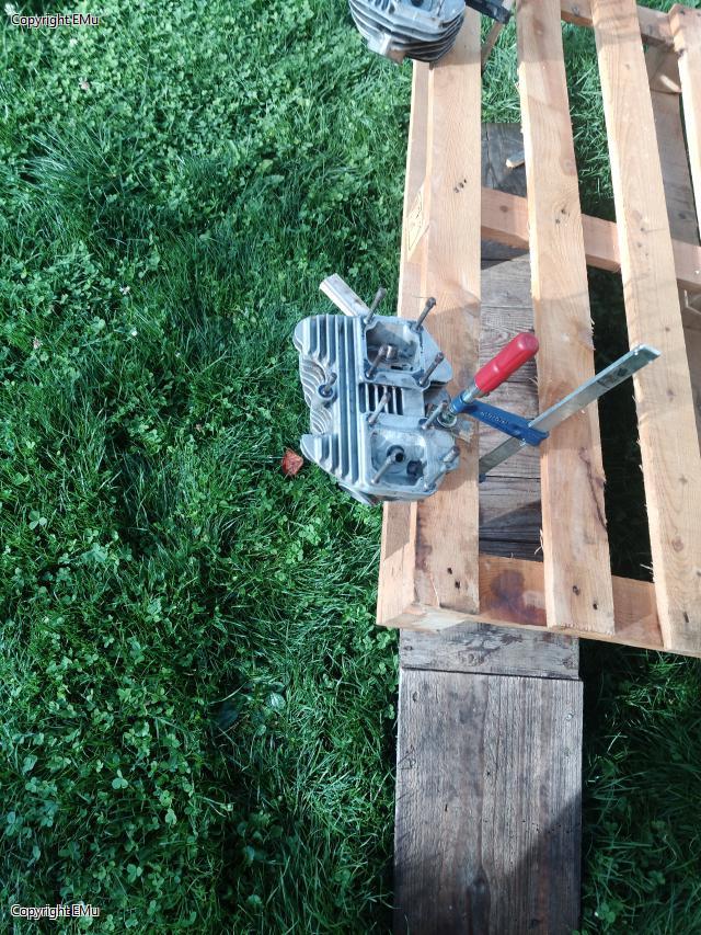

Hier die Köpfe nach dem WD40 Bad, Motorradreiniger und dann hochdruckgereinigt
