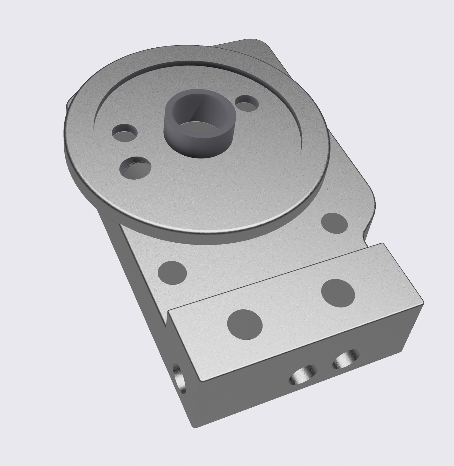

NEU: Habe das Teil mal durchkonstruiert!

Servus Lorenz,
die Kühlrippen werden nur optische Features sein... heißes Öl lässt sich leichter filtern.
Dazu kommt, dass da sonst ein dicker Batzen Alu aufbaut und es mit den Rippen filigraner aussieht.
Mit was zeichnet Du?

holzlenker hat geschrieben: 04.01.2023, 13:07 Servus Lorenz,
Hallo Lutz, grüße dich.
Shapr3D mit Ipad 12.9
Ist der KNALLER.

Was mir auch auffiel.
Der Öldruckschalter kann nach diesem Umbau nicht mehr verwendet werden.

Da arbeite ich aktuell bei meiner Version dran.liekoer hat geschrieben: 08.01.2023, 09:54 Moin,
Ich muss mal probieren, ob ich einen Kanal zum Ölfilterbefüll-Zuleitung legen kann um dann den Öldruck Schalter montieren zu können. Denke die haben den aus optischen Gründen verschwinden lassen.

Servus,Hutas hat geschrieben: 09.01.2023, 07:15Da arbeite ich aktuell bei meiner Version dran.liekoer hat geschrieben: 08.01.2023, 09:54 Moin,
saubere Arbeit!
Aber der Öldruckschalter gehört nicht in eine der Ölfilteranschlüsse eingeschleift, da Rückförderpumpe,
sondern in die Druckölpumpe.

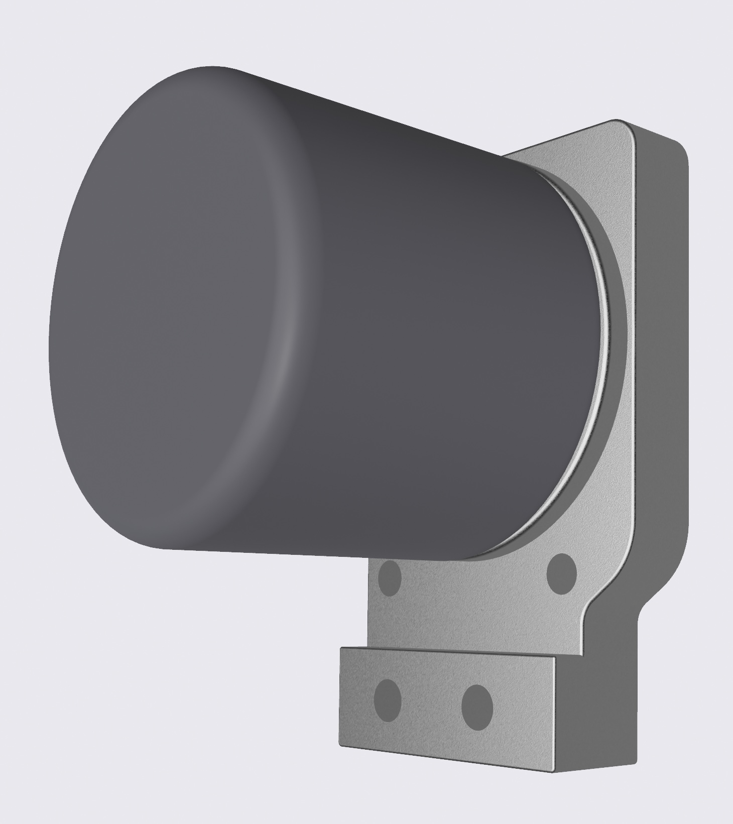

Das würde mich in der Praxis auch interessieren, wie das so geht. Mögliche Sauerei beim Wechseln war auch mein erster Gedanke...liekoer hat geschrieben: 29.12.2022, 17:59 Moin,
guter Lösungsansatz und auch schön anzusehen, aber einen Wechsel der Patrone stelle ich mir nicht so prakmatisch vor.
Ich glaube, dass ist eine "Riesen"-Sauerrei.

der Filter läuft sicherlich (teilweise) aus. Aber andererseite...bei jedem Evo, TwinCam und M8 ist der Filter liegend montiert.

Unter dem genialen Schrauben und Zimmern Forum sind wir schon recht weit und hoffe, Mitte nächster Woche einen Prototyp auf dem Tisch zu haben.
Zum Thema Sauerei beim Filterwechsel:
Was soll da denn jetzt das schlimme sein, was nicht mit einem Lappen verhindert werden kann?
Gruß Lorenz

Moin,Hutas hat geschrieben: 11.01.2023, 08:19
Was soll da denn jetzt das schlimme sein, was nicht mit einem Lappen verhindert werden kann?![]()
Gruß Lorenz
Also ich mache wie einige hier den Wechsel bei laufendem Motor. Das Altöl läuft bei mir aus dem Anschluss vom Ölfilter, den ich dafür natürlich entferne. Den Ölfilter habe ich hinter dem Getriebe versteckt, das Öl läuft sauber in eine Schale. Wenn ich mir vorstelle das nun Höhe Ölpumpe alles runterläuft Richtung Auspuff….da müsste man dan vorher drüber nachdenken einen Ablaufschlauch o.ä anzutüddeln

Hallo.Honk hat geschrieben: 11.01.2023, 10:03Moin,Hutas hat geschrieben: 11.01.2023, 08:19
Gruß Lorenz
Jetzt habe ich es getickt.
Sorry na klar, das wird an der Stelle leider etwas schwieriger.
