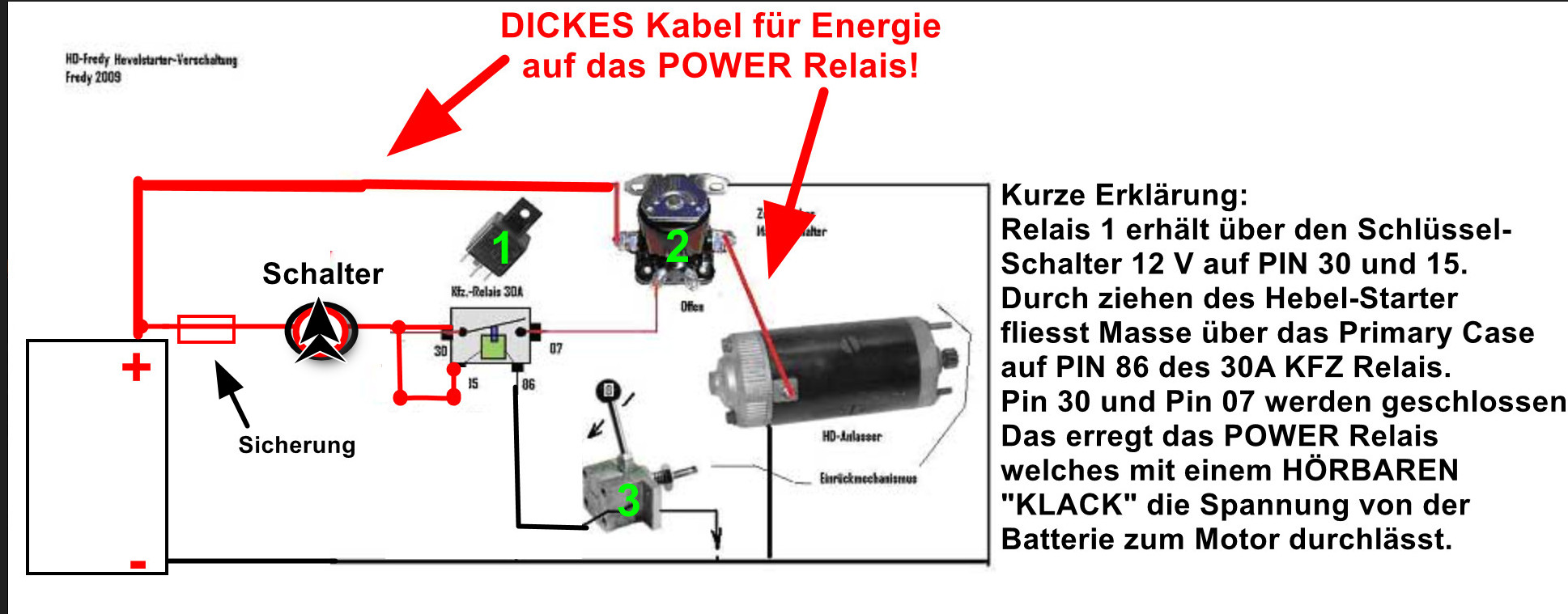

Hi Jürgen. Tut aber absolut nicht not. Warum denn? Und du könntest das übrigens auch in / an der D-Box wenn dir das was gibt.
Aber wenn es denn UNBEDNGT über die Box seinen soll ( D-oder H- egal) dann hier:
Aber:
Was bringt das?
Wenn da ein Taster von deiner Armatur angeschlossen wird, OK, klar macht Sinn.
Aber der Pull-Starter kommt ganz hervorragend ohne die Box aus.
Im Prinzip musst du nur dem Relais über dein Schlüssel in Stellung 1 etwas Spannung für das erste Relais zur Verfügung stellen.
so:
Dann ziehst du am Hebel und voila der V Twin trampelt vor sich hin!
Also wofür das ganze über die Box? Egal welche M-Unit oder D- / H-Box
Lorenz grüsst

Der Hebelstarterkreislauf bleibt mit eigenem Relais und wird mit 30a Stecksicherung zum Zündschloss abgesichert. Die h-box bekommt eine 20a Sicherung. Die Birnen vom Dashboard werden ab dem Kontakt neu verkabelt.
Dann müsste es das von den Sicherungen ja gewesen sein oder?
Sicherung kommt VOR deinem Zündschloss!
Du sicherst gleich alles was an Spannung über dein Zündschloss läuft ab!
Ja, das wars. Keine weiteren Sicherungen mehr Nötig, macht die Box für dich. Easy oder? 8)
