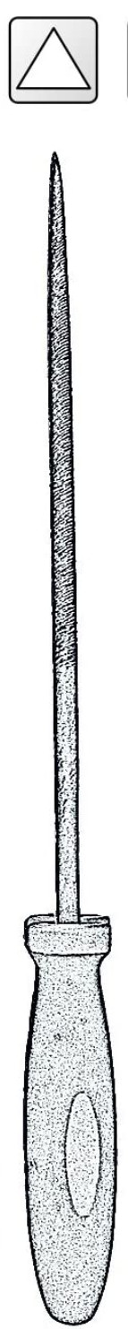

Hasst du eine gescheite scharfe Feile?
Wenn nicht dann erst mal eine besorgen. Eine Schlüsselfeile oder minifeile oder wie die heissen. Sowas hier: Und dann mit Verstand und ruhe das Gewinde VORSICHTIG nachfeilen. Habe ich auch gemacht, geht gut!
