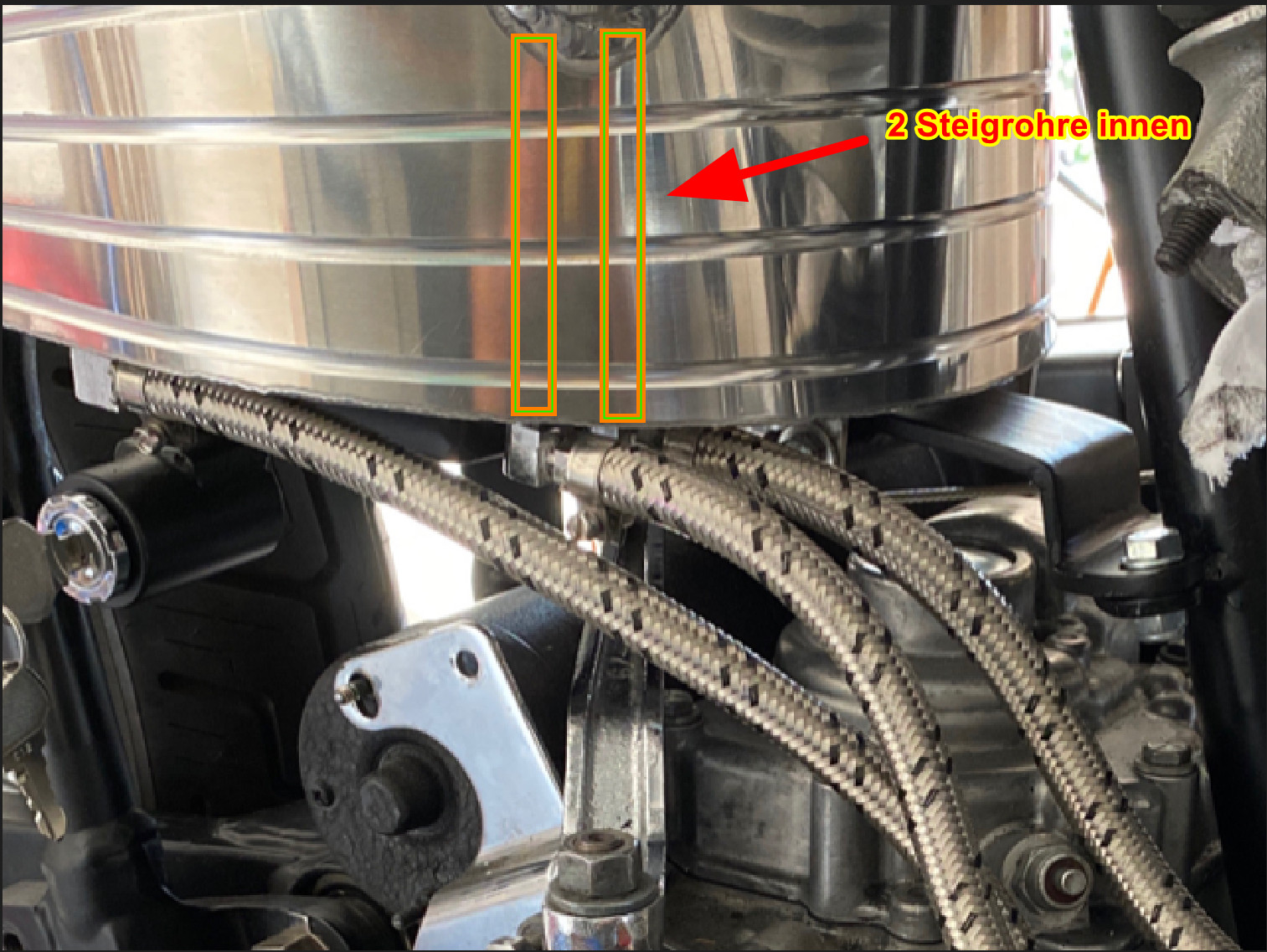

Am tiefsten Punkt (hinten) der Zulauf zur Ölpumpe, dann 2 Steigrohre, 1mal Entlüftung 1 mal Ölrückführung, Eingang vorne.
Ich habe noch einen Stahl-Öltank Softtail. Dieser hat 2 Verschraubungen hinten, 1 Ablauf zum Entlehren, 1 Zulauf zur Ölpumpe

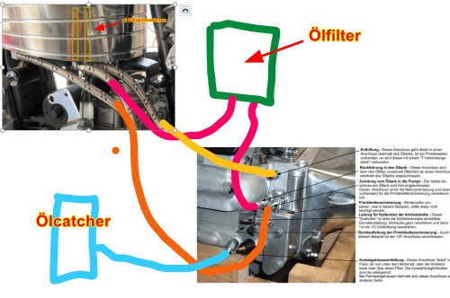

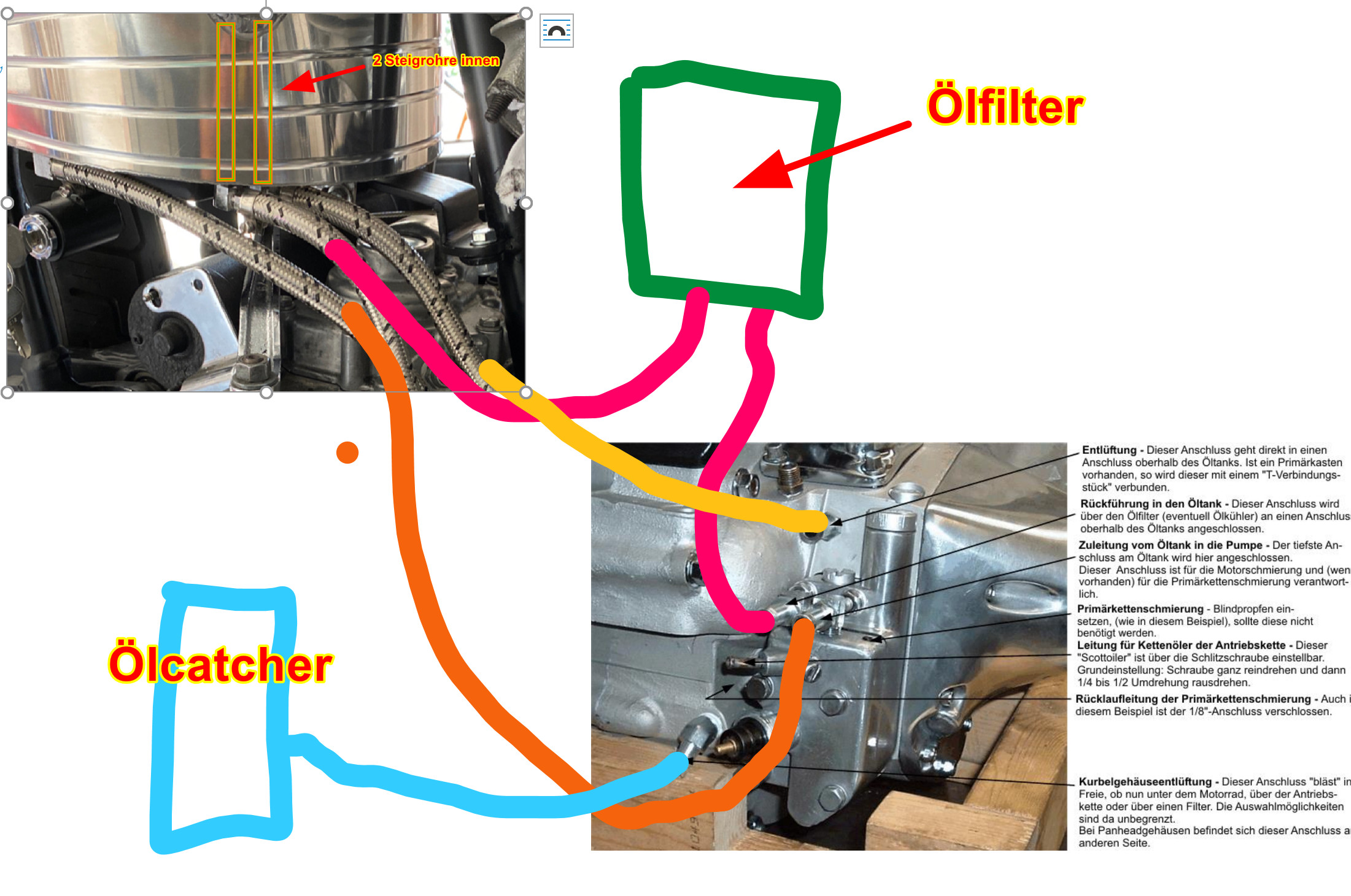

Das ist doch die Entlüftung? (gelbe Leitung) Hab das so angeschlossen wie im Shovelschuppen erklärt, bzw. in dem ein oder anderen Forum gezeigt!
Lorenz grüsst
Beiträge: 1002
Re: Enlüftung vom Motor zum Öltank
@Hutas
...ist doch absolut kein Widerspruch zum Gesagten.
Zulauf vom Öltank zum Motor: orange
Rücklauf vom Motor zum Öltank via Ölfilter: pink
Entlüftung (des Öltanks!!!!) zum Motor : gelb
Entlüftung des Motors: blau
Somit haste alles richtig angeschlossen.

Die Zeichnung da ich das erst nicht so richtig getickt hab.

Erst einmal einen riesen Dank an euch. Es geht genau um den gelben Schlauch. Also mein Öltank hat wirklich nur Eingang+Ausgang und Ölablass. Kenne das noch vom Evo, der hatte auch nicht mehr. Kann man den gelben Ausgang am Motor verschließen ??

Sind die Anschlüsse unten?
Dann hast du Steigrohre in dem Öltank welche du auch siehst. Stopfen raus, reinleuchten!
