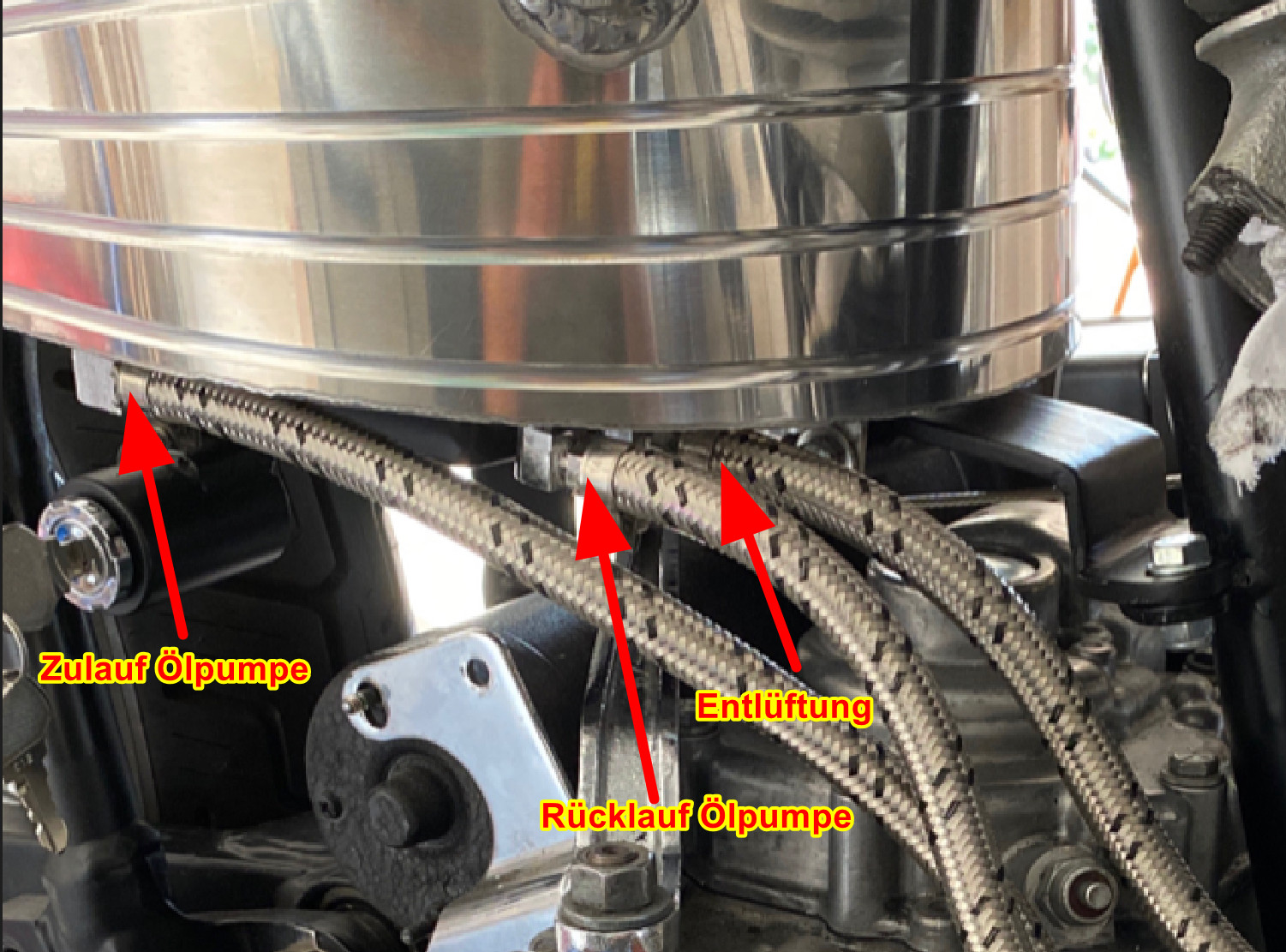

Jetzt musste ich gerade aber selber mal nachdenken. Also wir sprechen über eine Shovel?
Dort habe ich einen Softailtank Horsehoe aus ALU verbaut!
Am tiefsten Punkt (hinten) der Zulauf zur Ölpumpe, dann 2 Steigrohre, 1mal Entlüftung 1 mal Ölrückführung, Eingang vorne.
Ich habe noch einen Stahl-Öltank Softtail. Dieser hat 2 Verschraubungen hinten, 1 Ablauf zum Entlehren, 1 Zulauf zur Ölpumpe

Hi Alex. Schnall ich nicht!
Das ist doch die Entlüftung? (gelbe Leitung) Hab das so angeschlossen wie im Shovelschuppen erklärt, bzw. in dem ein oder anderen Forum gezeigt!
Lorenz grüsst
Beiträge: 1007
Re: Enlüftung vom Motor zum Öltank
@Hutas
...ist doch absolut kein Widerspruch zum Gesagten.
Zulauf vom Öltank zum Motor: orange
Rücklauf vom Motor zum Öltank via Ölfilter: pink
Entlüftung (des Öltanks!!!!) zum Motor : gelb
Entlüftung des Motors: blau
Somit haste alles richtig angeschlossen.

Hallo Michael.
--> Zunächst mal gibt es keine Entlüftung vom Motor zum Öltank.
Ja, jetzt habe ich Alex Hinweis auch geschnallt!
Die Zeichnung da ich das erst nicht so richtig getickt hab.
Ausgang ist ja:
Hallo zusammen, stelle mir gerade die Frage, was kann ich machen, mit dem Schlauch der Entlüftung vom Motor zum Öltank.
Habe mir einen Horseshoe von einer Softail besorgt. Dieser hat aber nur den Eingang / Ausgang und Ölablassschlauch.
Wer kann mir sagen, was ich mit der Entlüftung machen kann/soll.
Gruß Lorenz

Erst einmal einen riesen Dank an euch. Es geht genau um den gelben Schlauch. Also mein Öltank hat wirklich nur Eingang+Ausgang und Ölablass. Kenne das noch vom Evo, der hatte auch nicht mehr. Kann man den gelben Ausgang am Motor verschließen ??
viele Grüße
Micha1709 hat geschrieben: 04.04.2023, 19:52 Erst einmal einen riesen Dank an euch. Es geht genau um den gelben Schlauch. Also mein Öltank hat wirklich nur Eingang+Ausgang und Ölablass. Kenne das noch vom Evo, der hatte auch nicht mehr. Kann man den gelben Ausgang am Motor verschließen ??
viele Grüße
Auch der Öltank von der EVO Softail hat die 3 Anschlüsse und die Entleerung. Genauso sind auch die Öltanks der TC Softails. Von welchem Baujahr ist denn dein Öltank . Mach doch mal Bilder von den Anschlüssen.
Den gelben Anschluss kannst du nicht verschliessen.

Also ich habe ne EVO in Arbeit, mit org. Öltank, BJ. 96. Definitiv hat die 3 Anschlüsse und eine Ölablass Schraube.
Google doch einfach mal Bilder von Softail Öltank: Du siehst tausende an Bildern.
Oder schau mal bei Ronnies Partsfinder. Das siehst du Explosionszeichnung aller Haleys ab 1985.
-> Kann man den gelben Ausgang am Motor verschließen ?
Blos nicht! Die Freunde der Konstruktion habe sich bei den Anschlüssen was gedacht! :)
--> Also mein Öltank hat wirklich nur Eingang+Ausgang und Ölablass.
Sind die Anschlüsse unten?
Dann hast du Steigrohre in dem Öltank welche du auch siehst. Stopfen raus, reinleuchten!
Wo liegt den : Eingang+Ausgang und Ölablass.
Bild hilft!
Es gibt diese Varianten:
Lorenz grüsst
