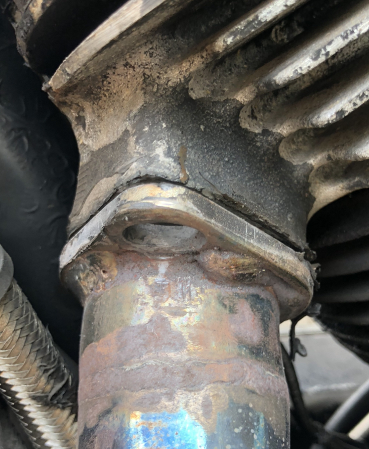

Servus! Stehe hier mitten Frankreich. Mir ist am hinteren Zylinder die Krümmerschraube flöten gegangen. Ich muss vorab sagen, dass ein Vorbesitzer das Gewinde verorgelt hat und nur noch die letzten Gänge greifen. Bislang war es kein Problem, jetzt werde ich das angehen müssen, wenn ich daheim bin. Aber heimkommen, das ist das Thema. Die normale Krümmerschraube ist zu kurz. Wir sind hier in der Nähe einer Harley-Werkstatt, die machen aber nix an alten Hockern (77er FX). Der Stehbolzen der Twin Cam hat wohl auch 5/16-18. Meint Ihr, das ist eine temporäre Lösung? Stehbolzen der Twin Cam soweit wie möglich reindrehen und mit Mutter sichern?

So wie du sagst, oder ein grösseres Gewinde schneiden....

Je nachdem, ob der Laden vor Ort sowas hat, oder ob Ihr Euch das kurzfristig irgendwo hinschicken lassen könnt, wäre das vielleicht die Lösung gegen ein abermaliges "Sich-Lösen" des Stehbolzens:
https://www.eightball-custom.com/Auspuf ... sch-Mutter
Sowas gibt es auch als Schraube ("stage 8"), aber die Frage ist natürlich, ob sowas zur Hand ist bzw ihr es bestellen und darauf warten könnt :?:
Evtl könntest Du den Auspuff auch noch mit einer Schelle zusätzlich fixieren - z.B. auf halber Strecke, also irgendwo zwischen der oberen Halterung (am Zylinderkopf, also Deiner Schwachstelle) und der unteren, wo der Endtopf in der Regel an einem am Rahmen befestigten Halter angeschraubt ist. Ich finde dazu im Netz leider keine Bilder, meine aber, dass bei Knuckle/Panhead der vordere Krümmer immer auch noch mit einer "Doppelschelle" am Rahmenunterzug befestigt war. Mit sowas kannst Du vielleicht die Konstruktion oben am Krümmer etwas entlasten.

so weiterfahren iss nix!
Wenn Du Pech hast, platzt Dir durch die Vibrationen noch ein Stück vom Alu Guss ab.
Der Stehbolzen von den Twin-Cams paßt vom Gewinde her. Haben allerdings 5/16 UNC zum Zylinder und 5/16 UNF außen.
Oder Schraube mit langen Gewinde besorgen und Stehbolzen selber machen.
Wenn Gewindebohrer vorhanden, vorsichtig bis zum letztmöglichen "Point-off-no-return" das Gewinde tiefer schneiden... vielleicht gewinnst Du noch 1-2 Gänge für besseren Halt.
Nach einem Instandsetzer fragen der Time-Sert verarbeitet, dazu muß aber bestimmt der Kopf runter...oder man ist mutig.
Den Krümmerflansch nicht mit der Krümmerschraube ranziehen, alles lockern und den dort spannungsfrei anziehen, dann die restlichcen Schrauben ausdistanzieren und festdrehen!

Philipp, der Tipp mit Legendary Moto war super! Der ist bei unserer Suche im Internet auf Deutsch nicht aufgetaucht.
Haben alles stehen und liegen lassen und geholfen. Mit größerer Schraube ging es. Waren im Kopf quasi 2 Gewinde. Das alte, dünne. Das hat nur hinten gegriffen. Vorne war schon ein neues drin.
Wollten nix dafür und haben noch Ersatzschrauben mitgegeben. Habe natürlich was gegeben.
