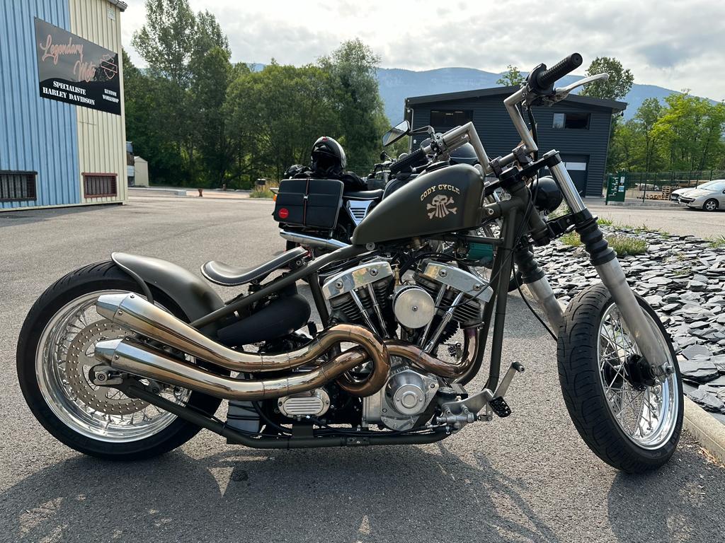

Philipp, der Tipp mit Legendary Moto war super! Der ist bei unserer Suche im Internet auf Deutsch nicht aufgetaucht.
Haben alles stehen und liegen lassen und geholfen. Mit größerer Schraube ging es. Waren im Kopf quasi 2 Gewinde. Das alte, dünne. Das hat nur hinten gegriffen. Vorne war schon ein neues drin.
Wollten nix dafür und haben noch Ersatzschrauben mitgegeben. Habe natürlich was gegeben.
Danke Forum!

Seit gestern (leider) wieder daheim..... Außer der verlorenen Schraube und dass es einen kreisrunden Riss (ein Loch) um die Befestigungsschraube des Nummernschilds vibriert hat, alles bestens. Bin zugegeben nicht ganz unstolz....!
