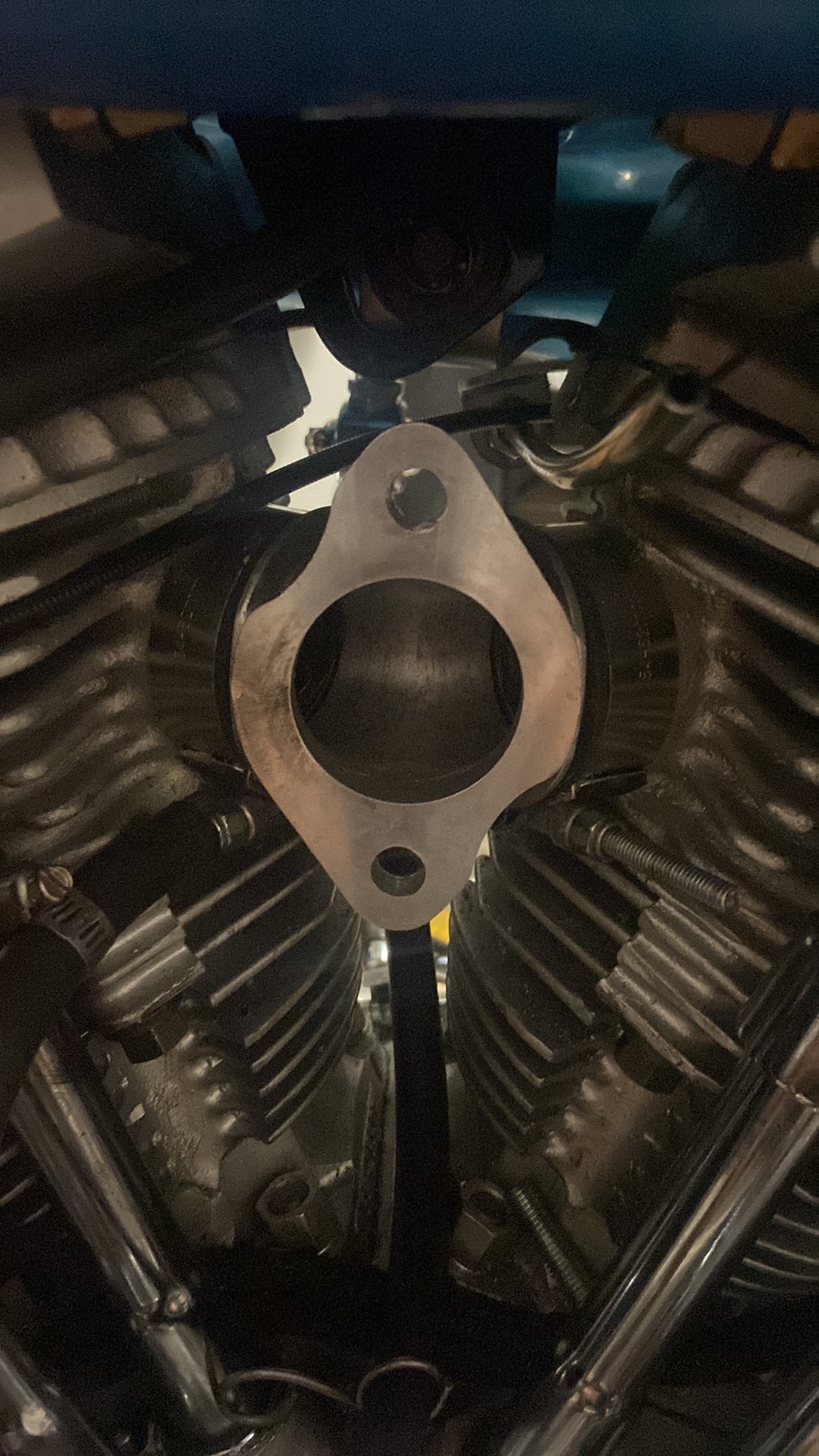

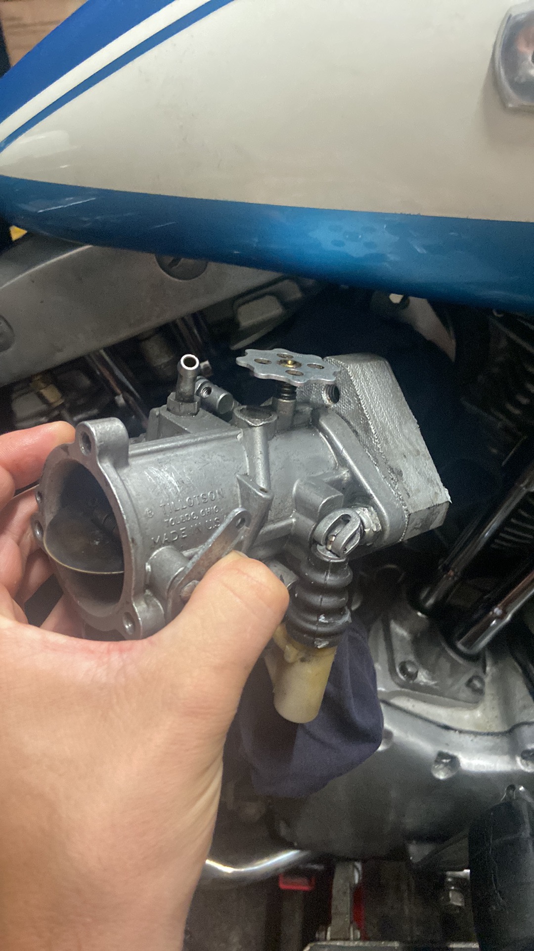

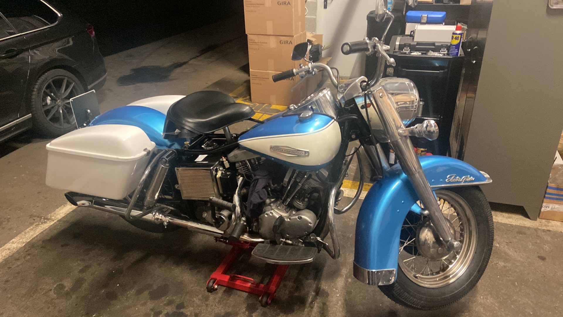

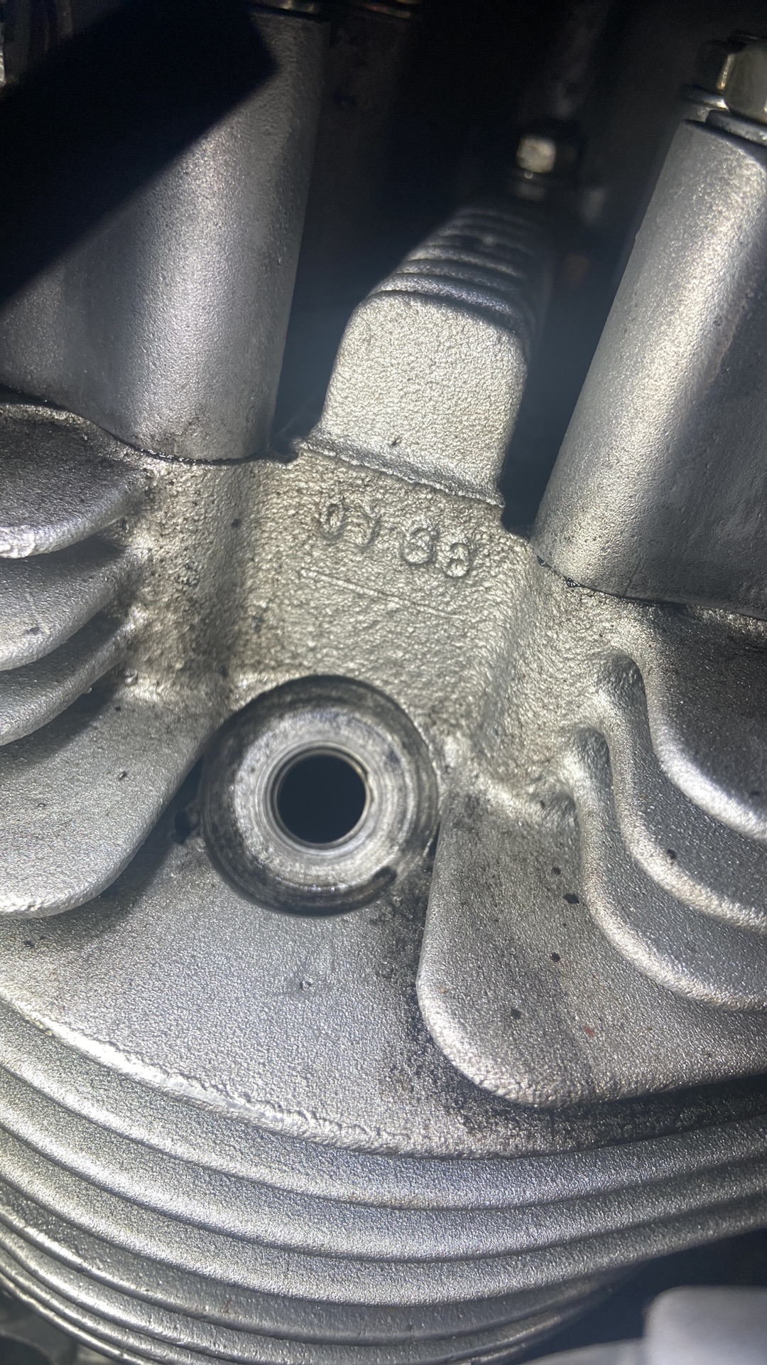

Hier noch einige Fotos

dieser Spacer zwischen Manifold und Vergaser sieht nicht so vertrauenswürdig aus. Ist dort alles dicht? Kannst du nicht einen Vergaser auftreiben, der ohne Veränderungen von einem laufenden Motorrad zur Probe montiert werden kann. Ich lese in deinen Beiträgen, dass du zwar andere Vergaser probierst, diese aber vorher überarbeitest? Vielleicht liegt dort der Fehler?
Zur Zündung: markiere die Stellung vom Zündverteiler und verdrehe dann diesen mal stückchenweise erst in die eine Richtung und dann auch mal in die andere Richtung. Vielleicht hat sich auch da ein Fehler eingeschlichen? Der Kontaktabstand ist auch korrekt eingestellt? Was auch mir schon passiert ist und anderen im Forum auch: der Zündverteiler war auf den falschen Takt eingestellt. Dann muss dieser aus dem Gehäuse ein Stück gezogen werden und eine halbe Umdrehung weiter wieder eingesteckt werden. Zündung danach überprüfen.
Etwas Bremsenreiniger in den Vergaser beim Startvorgang sprühen und mal schauen, ob sie dann besser anspringt?
Achso, immer nur eine Sache verändern und wieder probieren, ansonsten wirst du nicht herausfinden, was wirklich das Problem ist/war.
