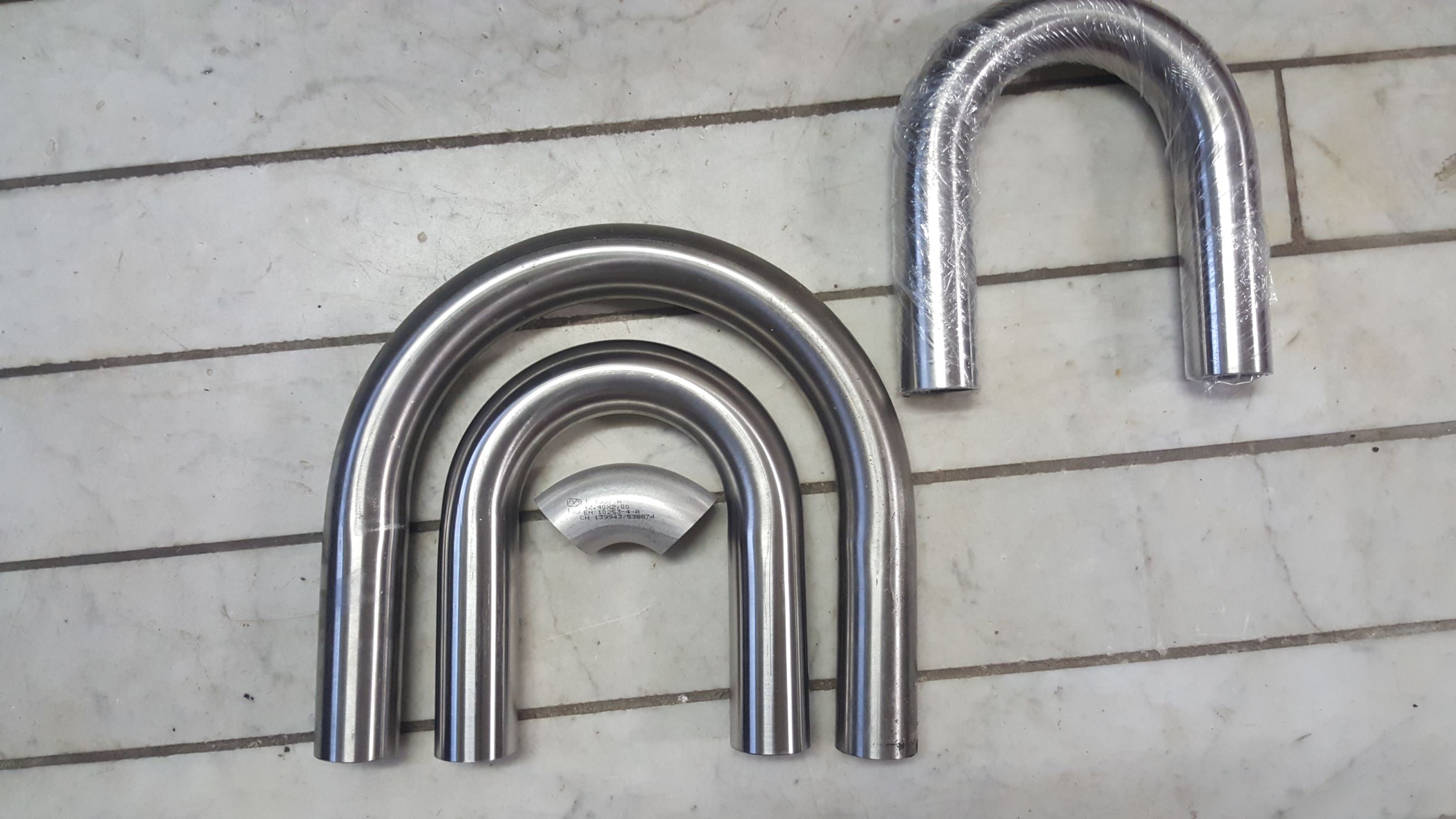

Verschiedene Rohrbögen

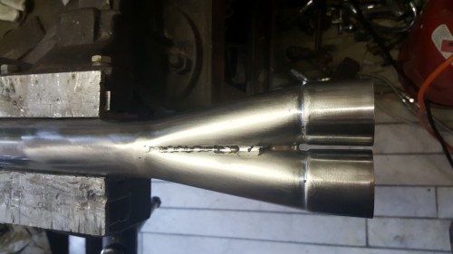

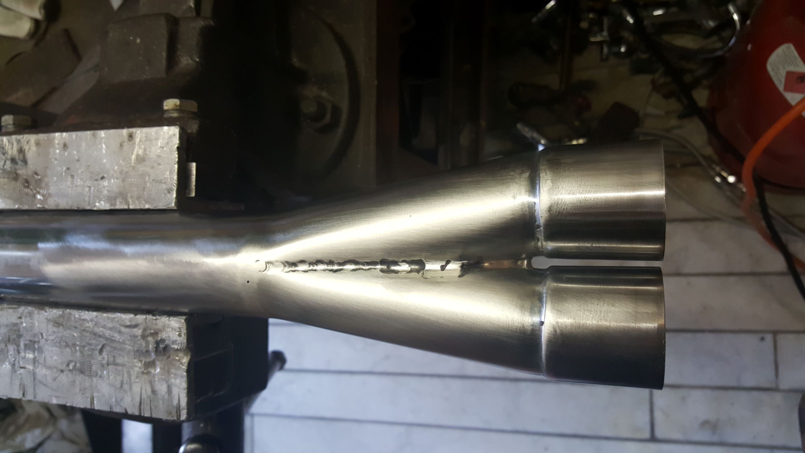

Der Sammler
Ich gebe zu, die Naht sieht sch... aus, aber dafür ist es mit eigenen Händen gemacht 8) . Und das zählt.
Der Innendurchmesser der Krümmer beträgt nur noch 1.5" innen (38.4mm), die gestreckte Länge liegt bei knapp 42". Das ist schon ziemlich lang!
Der Querschnitt im Vergleich zur früheren Anlage beträgt nur noch 75%.
Der Einlauf in den Kollektor hat den gleichen Durchmesser und schließt nahezu nahtlos an. Der Auslauf des Sammlers hat im Querschnitt ca. Faktor 1.5 mehr Querschnitt; hier bot sich ein Rohrstück mit einem Innendurchmesser von 46.8mm an, welches außen zufällig genau 2" hat. :kippe:
Den Faktor 1.5 habe ich mir aus o.g. Quellen herausgearbeitet. Unter den verschiedenen Faktoren schien mir dieser am sinnvollsten.
Das Endstück des Sammlers muß lt. Quellen nicht besonders lang sein - ich habe es erstmal etwas länger gestaltet, denn abschneiden kann man immer noch.
In der Theorie ist die Rückreflektion am Sammlerausgang die entscheidende Komponente, aber nicht so sehr die Länge des Endrohres. Wichtige Punkte sind u.a. die richtigen Gasgeschwindigkeiten im Rohr, die Temperatur der Abgase, die schon genannten Punkte Querschnitt und Länge der primaries sowie der Sammler in seiner jeweiligen Ausführung.
Hinter meinen Überlegungen steckt sehr viel Zeit, die ich mit dem Studium des mir zu Verfügung stehenden Materials verbrachte.
Deshalb alles nur kurz angerissen.

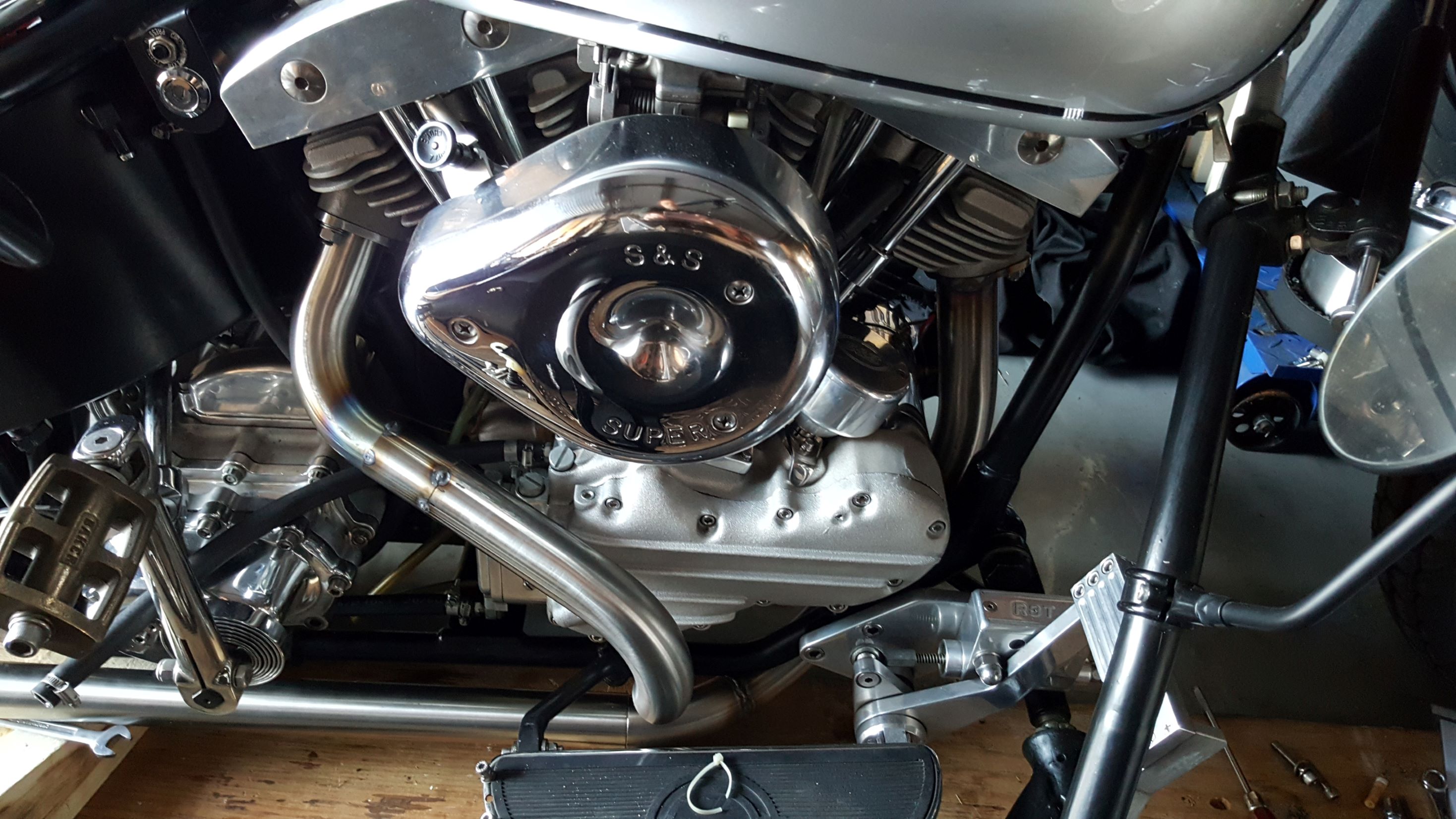

Die größte Schwierigkeit war der hintere Krümmer, denn dieser mußte
a. passgenau
b. in der richtigen Dimensionierung bezgl. der Länge
angefertigt werden.
Und ein wenig stimmig aussehen sollte es auch noch. :wink:

Kommen wir nun zum hinteren Krümmer!
Die Schwierigkeit bestand darin, ein in der gestreckten Länge passendes Pendant zum vorderen zu finden, um eine annähernde Gleichmäßigkeit in der Funktion zu erreichen. Und - der hintere Krümmer mußte nach dem Schweißen spannungsfrei und auf Anschlag im Sammler sitzen.
Von einem gewissen ästhetischen Anspruch ganz zu schweigen ...
Zu beachten war außerdem, keine Vergaserheizung zu bauen, d.h. den Krümmer so zu gestalten, daß er möglichst weit weg von der Schwimmerkammer und in Fahrtrichtung deutlich hinter dem Vergaser liegt. Weiterhin galt es, die Beinfreiheit zu gewährleisten, damit nicht nach jeder Fahrt eine Hauttransplantation fällig ist.
Was noch in meine Überlegungen eingeflossen ist, war die Tatsache, daß unterschiedliche Krümmungsradien mit ihrem jeweiligen Winkelanteil verbaut würden, die im Gegensatz zum geraden Rohr ein anderes Fließverhalten der Gase aufweisen. Jeder Rohrbogen sorgt für eine Restriktion der Gasgeschwindigkeit und bedeutet Widerstand. Daraus folgte für mich:
Je mehr Krümmungswinkel und je enger die Radien, desto kürzer darf/muß der hintere Krümmer werden, um ein annähernd gleiches Verhalten wie der vordere aufzuweisen.
Man erkennt, es gab eine Menge Einflußgrößen zu beachten. Dementsprechend langwierig gestaltete sich das Design, was ich vorher grob auf einem Bild des Mopeds skizziert und über den Daumen in der Länge "berechnet" hatte. Aufgrund der Geometrie bezgl. der Radien und Winkel entschied ich mich für ca. 95% der Krümmerlänge des vorderen. Das war ein Schätzwert und nicht gerechnet.
Hier möchte ich noch anmerken, daß der eine oder andere Auspuffhersteller den Zündabstand der Zylinder stärker berücksichtigt und aus diesem Grund deutlich unterschiedliche Längen der beiden Krümmer verwendet. Leider konnte ich dazu keine weiteren Details finden.
Es hat ziemlich lange gedauert und brauchte mehrere Anläufe, bis ich endlich zufrieden war und der hintere Krümmer für die Nachbearbeitung vor mir lag.
Gruß, Theo
