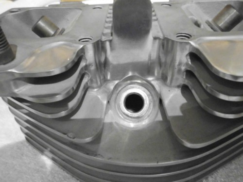

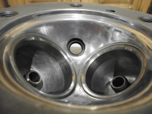

geht das Zündkerzengewinde eigentlich zu reparieren mit Timesert ohne den ZylKopf abzubauen?
wir hätten da ein Fall an einer FLH am hinteren Zyl.
gruß,
Zorbi
Beiträge: 4128
Re: Späne in Zylinder
das Kerzenloch muß winklig aufgebohrt und ein neues Gewinde geschnitten werden.
Danach wird eine Hülse eingedreht und mit einem Werkzeug im Gewinde "verpeßt", die Dichtfläche winklig gefräst.
Wenn Du die Späne im Brennraum haben möchtest, brauchst Du die Köpfe nicht abbauen.

Jou, es ist schon lange her,
ich weiß es fast nicht mehr:
mein damaliger Oldtimer - Opa (RIP) hat über den Auslasskanal des betroffenen Zylinders
- natürlich bei geöffnetem Ventil- , leichten Überdruck draufgegeben und den kaputten Helicoil
herausgeschafft, dann eine Büchse gefertigt für die nächstmögliche Gewinde Kombination;
per Zündkerze mit Locktite festgeschraubt und das hat funktioniert.
Ich habe noch ein "Ersatzteil" für das andere Kerzengewinde - für "keeps" -.
Beim nächsten Besuch meines Lagers suche ich das mal raus und zeig´s Dir/Euch.
Fotos vom reparierten Kopf - wenn möglich - stelle ich mit ins Forum.

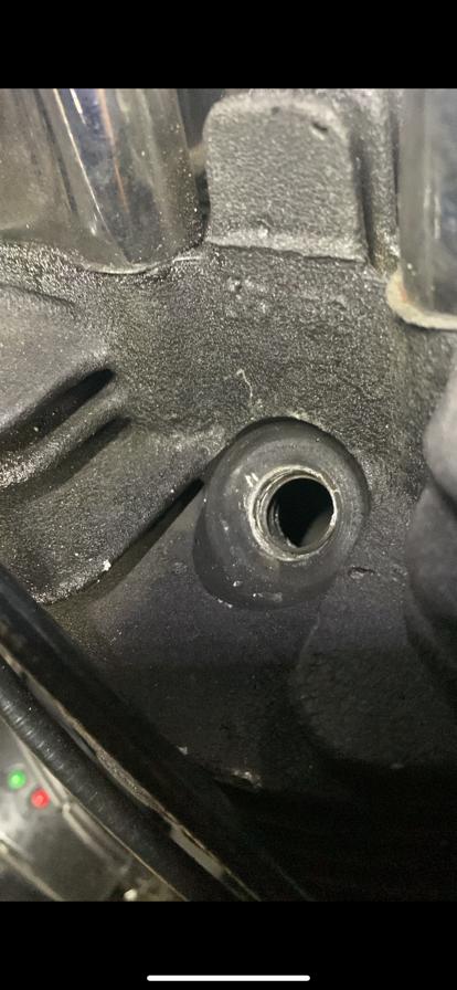

Ich habe jetzt mal mit der Kamera nachgeschaut. Es sind einige Teile noch im Kopf. Konnte aber auch Brocken rausholen. Siehe Fotos.
Ich habe die Befürchtung, dass es beim Vorgänger schon mal erneuert wurde. Kann es sein dass dann die neuen Gewindebuchsen nicht passen?
Ich wollte die Köpfe runterschrauben. Dabei habe ich aber gesehen, dass der Kolben ziemlich weit oben steht. Ich müsste dafür den kompletten Motor ausbauen. Oder habt ihr eine Idee wie ich den Kolben runterkriege?

Nino - Halloooo, erst denken dann posten :D
Mach mal nen Gang rein und schieb die Kiste ein bischen hin und her. Das sollte die Kolben bewegen.
