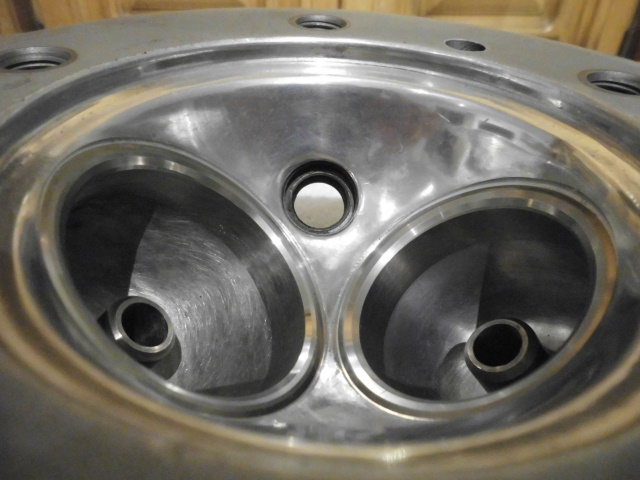

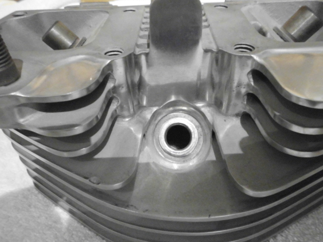

Jou, es ist schon lange her,
ich weiß es fast nicht mehr:
mein damaliger Oldtimer - Opa (RIP) hat über den Auslasskanal des betroffenen Zylinders
- natürlich bei geöffnetem Ventil- , leichten Überdruck draufgegeben und den kaputten Helicoil
herausgeschafft, dann eine Büchse gefertigt für die nächstmögliche Gewinde Kombination;
per Zündkerze mit Locktite festgeschraubt und das hat funktioniert.
Ich habe noch ein "Ersatzteil" für das andere Kerzengewinde - für "keeps" -.
Beim nächsten Besuch meines Lagers suche ich das mal raus und zeig´s Dir/Euch.
Fotos vom reparierten Kopf - wenn möglich - stelle ich mit ins Forum.

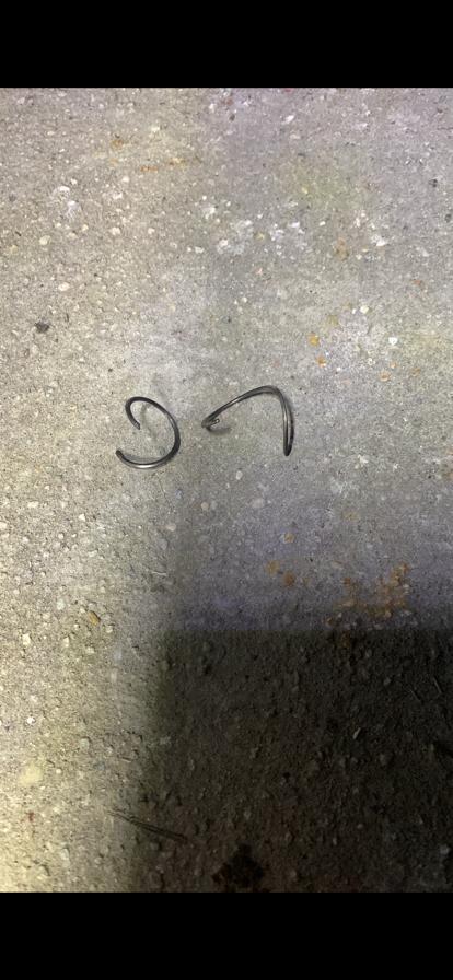

Vielen Dank für eure Antworten.
Ich habe jetzt mal mit der Kamera nachgeschaut. Es sind einige Teile noch im Kopf. Konnte aber auch Brocken rausholen. Siehe Fotos.
Ich habe die Befürchtung, dass es beim Vorgänger schon mal erneuert wurde. Kann es sein dass dann die neuen Gewindebuchsen nicht passen?
Ich wollte die Köpfe runterschrauben. Dabei habe ich aber gesehen, dass der Kolben ziemlich weit oben steht. Ich müsste dafür den kompletten Motor ausbauen. Oder habt ihr eine Idee wie ich den Kolben runterkriege?

Nino - Halloooo, erst denken dann posten
Mach mal nen Gang rein und schieb die Kiste ein bischen hin und her. Das sollte die Kolben bewegen.
Stephan
