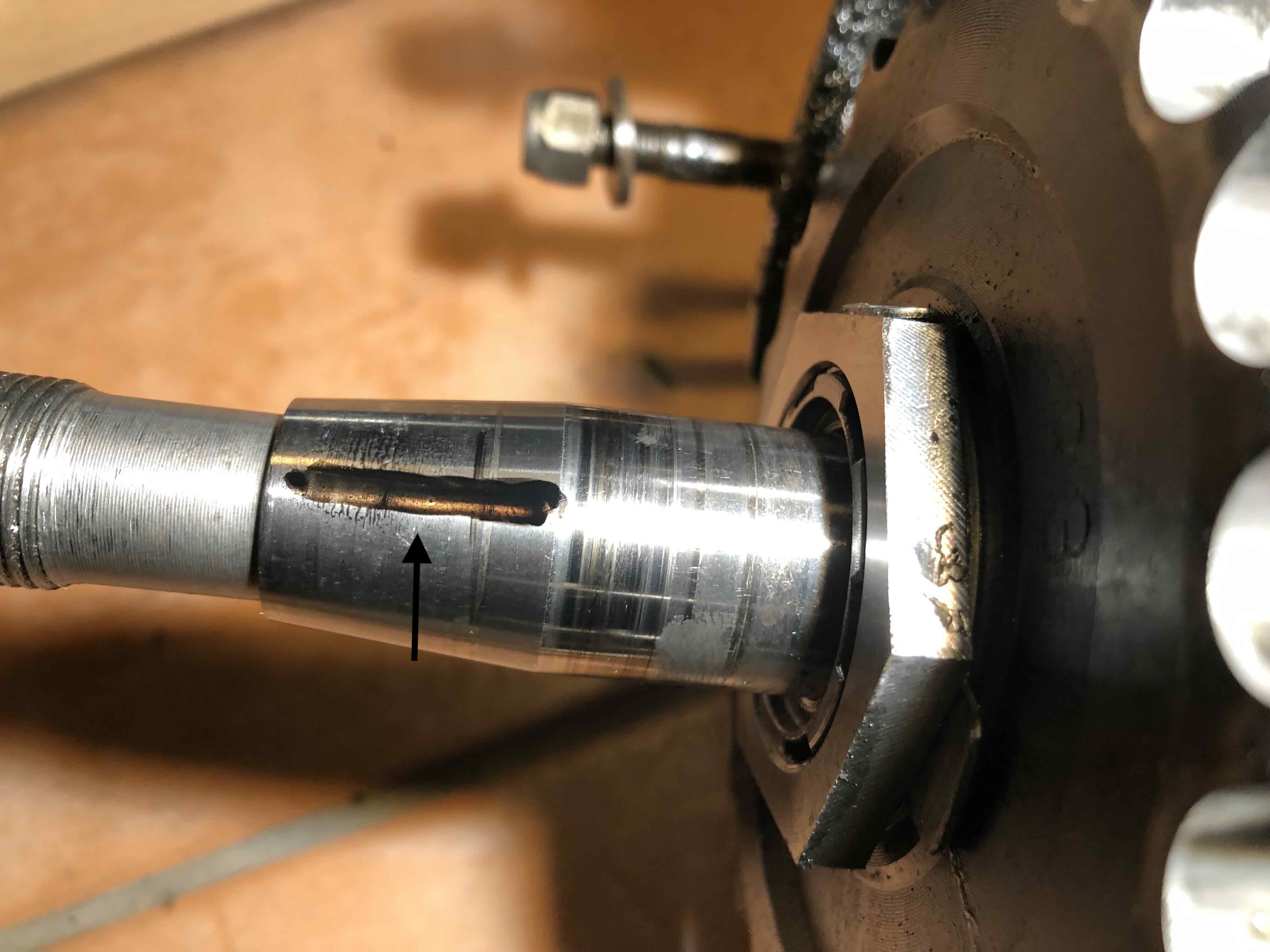

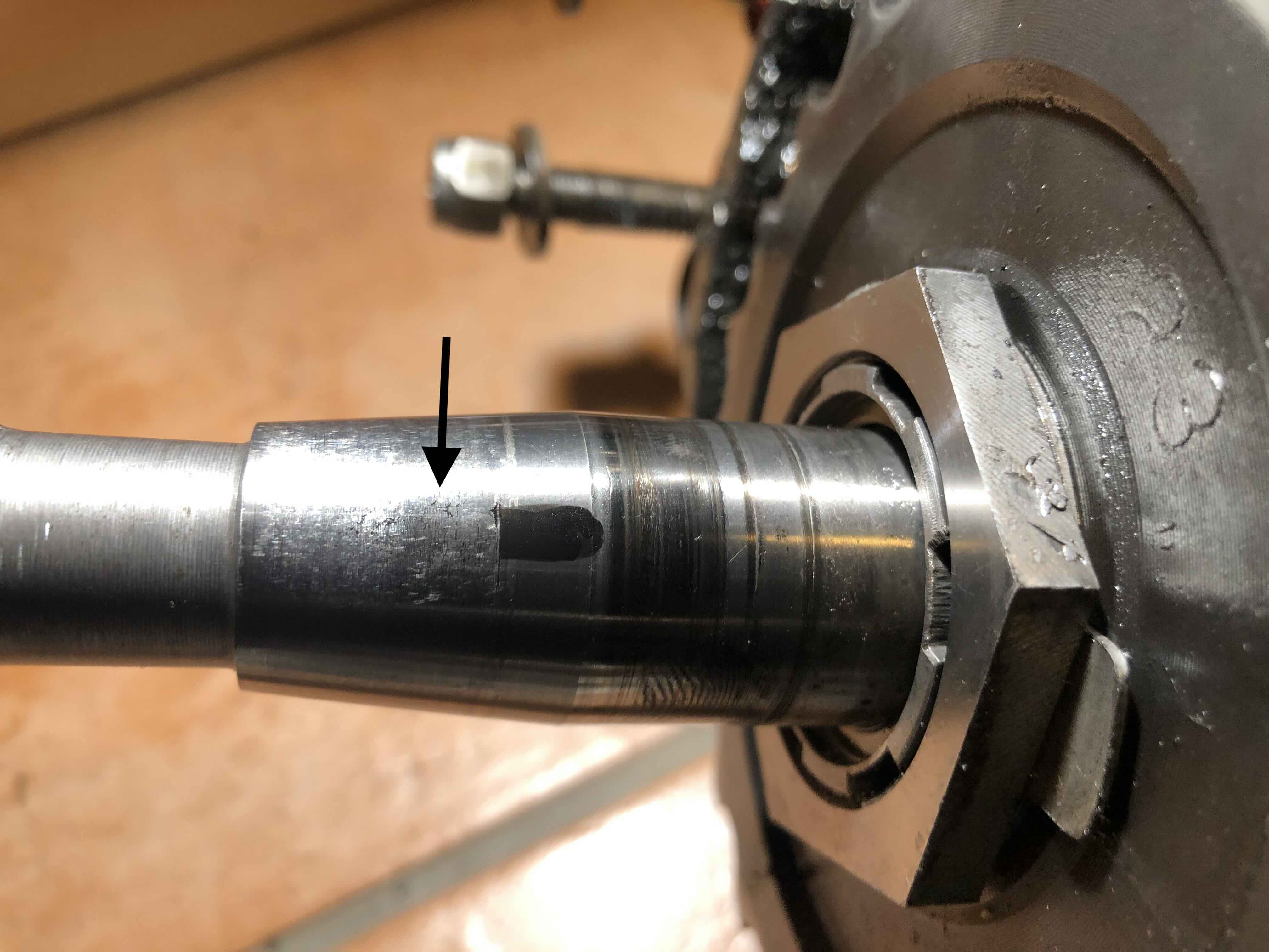

hab nun, wie Theo schrieb, mal die Nabe mit einem Edding innen an der dem Getriebe zugewandten Seite dünn bestrichen. Anschließend auf die Welle geschoben.
Auf den Bildern sieht man den Ring, den die Nabe hinterlassen hat. Das sagt mir, das die Nabe bis dahin geht und nicht weiter rauf rutscht. Warum ist nach wie vor unklar.

den Abstand braucht es, damit die Nabe nicht am Ring des Lagersitzes vom Innenprimär scheuert.
Für mich sieht es aber so aus, als wenn die Nabe nicht gleichmäßig auf der Welle sitzt, oder hast Du die Eddingmarkierung nicht einmal ringsherum vollflächig um die Welle gemacht?
Dir auch schöne Weihnachten, Christian
Ja, der Abstand ist auch da, mehr als 1 mm, hatte ich mit eine Lehre vorher gemessen.
Ich glaube eher das ich das nicht 100%ig gerade/ parallel per Hand auf den Konus geschoben hab. Daher vermutlich die Schmierspur.

mach ma einen Strich mim Edding in Achsrichtung, ohne Keil/ Feder in der Welle, diese blockieren, Nabe drauf und auf der Welle drehen.
Da sollte dann der Edding an den "gut greifenden Beführungsstellen" achsial verschmiert sein, idealerweise wäre das dann vollflächig.

Hallo Lutz,
ok, anbei die Resultate.
Ich habe einmal in der Nabe in axialer Richtung einen Strich mit dem Edding gemacht und im anderen Versuch auf dem Konus in axialer Richtung. Und das beides mehrfach wiederholt.
Demnach sitzt die Nabe mit voller Fläche auf. Auch passt das Bild mit der verschmierten Markierung vom Edding auf dem Konus mit dem Bild weiter oben überein, auf dem ich die Naben innen einmal ringsum gemarkert habe und eine kreisförmige Markierung um den Konus hinterlassen habe. Der Übergangspunkt vom verschmierten zum verbliebenen Strich ist genau da wo auf dem Bild oben die umlaufende Markierung um den Konus zurückgeblieben ist.
Übrigens habe ich mir alte Bilder vom Konus von vor 3 Jahren angesehen, die ich damals bei der Demontage mit dem Abzieher!!! gemacht habe. Sah genau so aus, keine Veränderung zum aktuellen Zustand des Konus´....
Ich bin mir nicht sicher ob das ganze nun wirklich ein Problem darstellt, schließlich lief sie ja 3 Jahre und mehrere 1.000 km damit.
