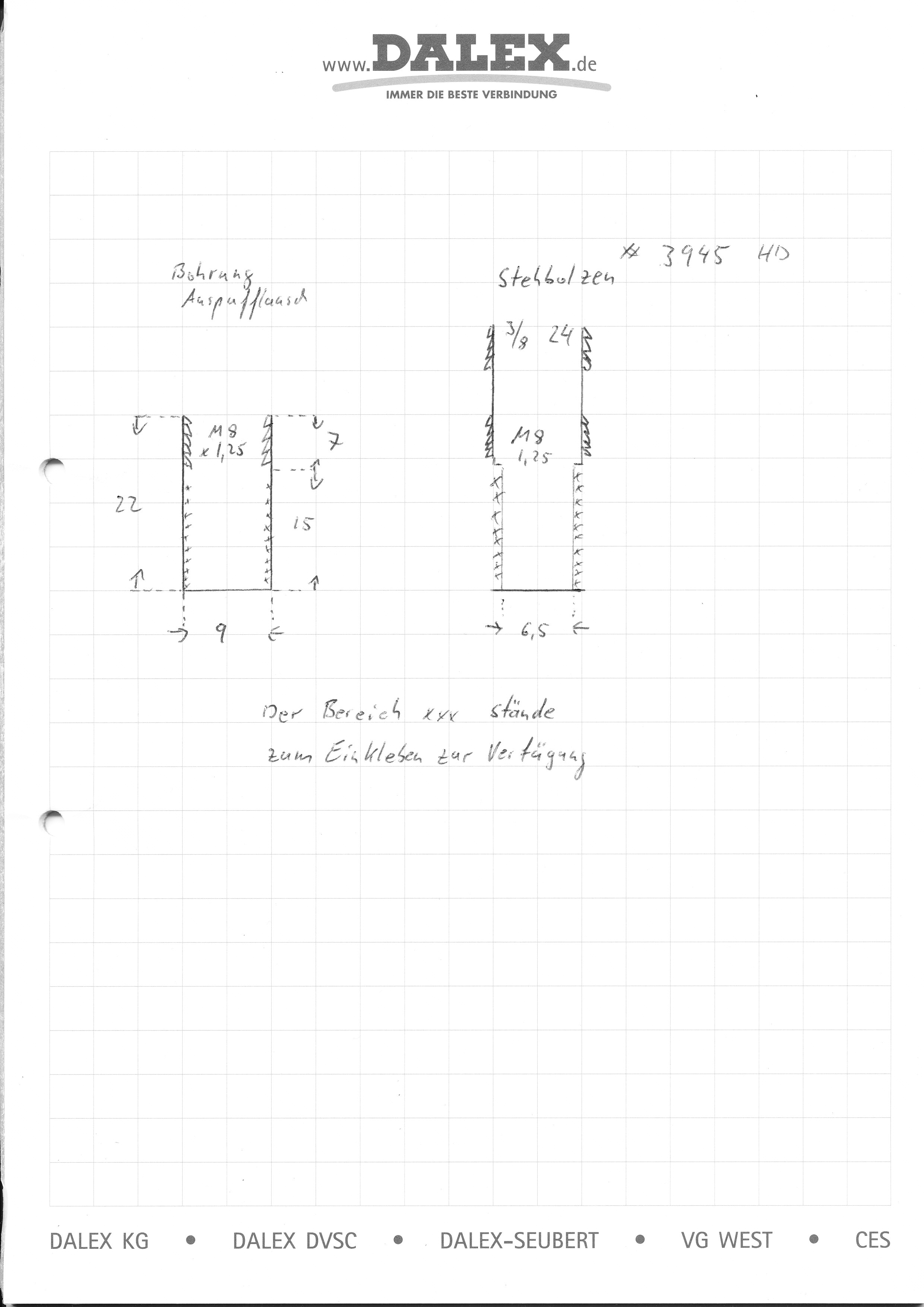

Stehbolzen anfertigen:
Sackloch-Maß bis Unterkante Helicoil geringfügig kleiner als M8 Durchmesser.
Darüber M8 Gewinde zum einschrauben bis Flansch.
Dann nach kurzem Übergang auf Original-Gewinde für die Befestigung fertigen?
Einkleben mit „bis´chen“ Metallkleber..
XTheo

Moin, ich glaube, ich kann Dir nicht ganz folgen.
Kannst Du mal eine Skizze machen - Stehbolzenausführung und Flanschteil vom Kopf (als Schnittdarstellung)?

Beiträge: 538
Re: Gewinde Auspuff-Flansch korrekt reparieren
Beitrag von Roller »
Dann mal los...
