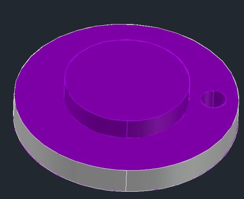

Problem ist wohl immer wieder der Helicoil Einsatz.
Meine Auspuffgewinde hat mir daBlues mit TimeSert vor vielen Jahren gemacht, genau wie die Kerzengewinde = Ruhe für immer.
Bei mir geht nur Schraube zur Befestigung, da Krümmer vo.+hi. einteilig ist...da geht gerade so der Stutzen in den Kopf.
Wenn ich da selber rumdübeln würde, (habe ich früher, in jungen Jahren schon gemacht)
täte ich mit eine Bohrschablone machen (lassen) die sich im Abgaskanal zentriert.
Für Evo's Gips die zum Kaufen.
Ensat wäre bei der Home-Office-Methode auch meine Wahl.
