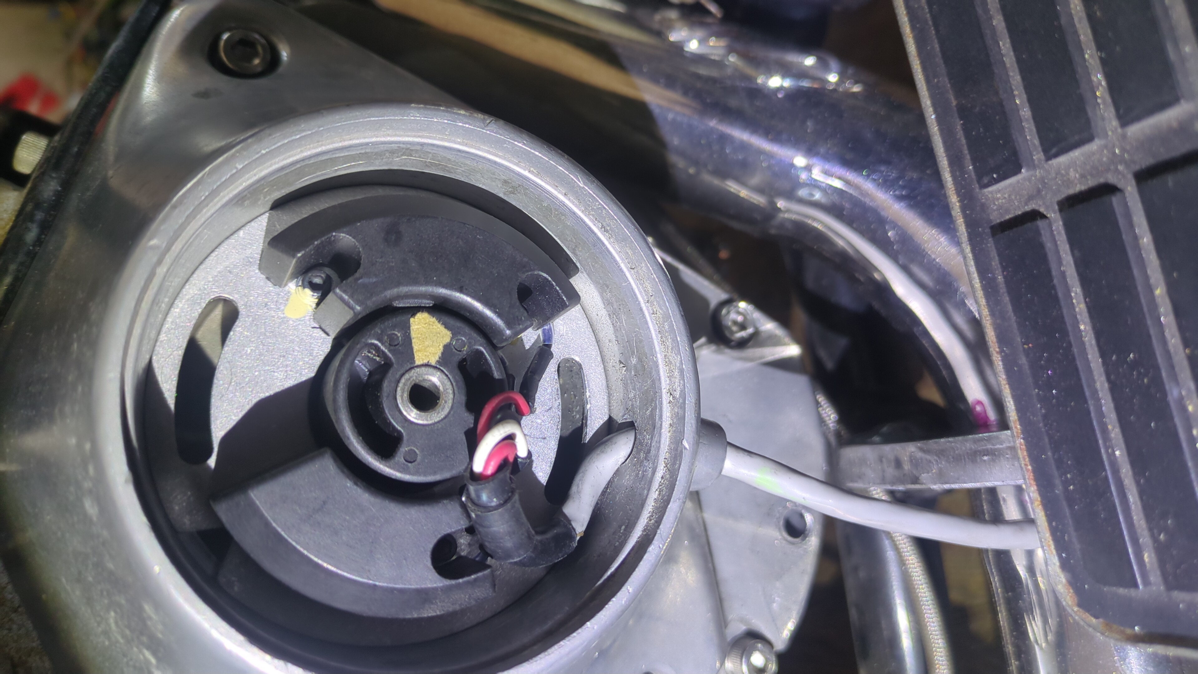

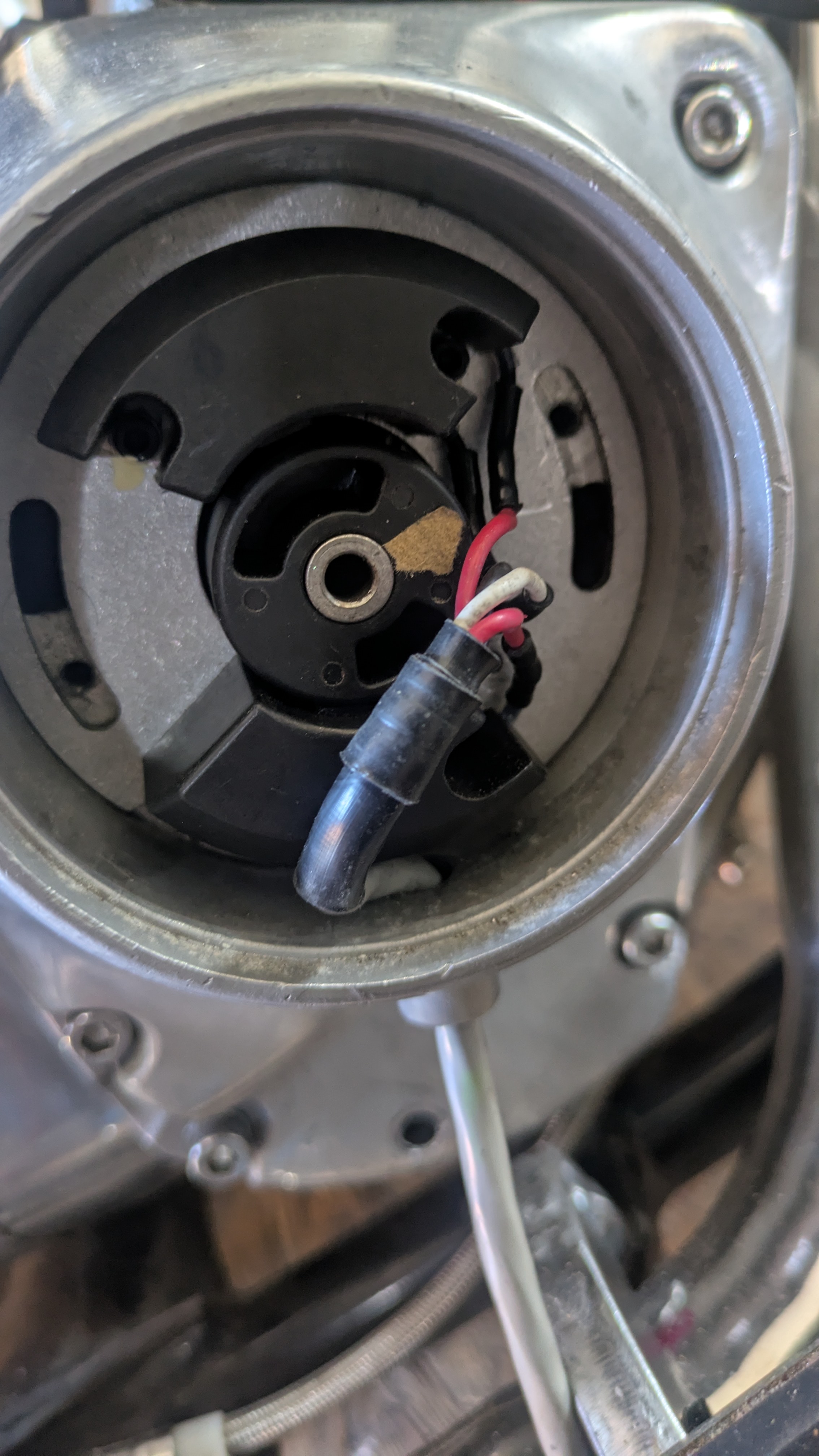

Ich trete aktuell auf der Stelle. Meine Dyna s ist zu den 35° Zündzeitpunkt nochmal um 45° versetzt.
Ich habe mir sogar eine 2te Zündung zum abgleichen bestellt. Der Fehler besteht weiterhin.
Wo liegt der Fehler? Nuten und Nasen sind ja nunmal vom Fliehkraftregler bishin zum Nocken und den Langlöchern vorgegeben.
Laut Beschreibung soll der grosse Baustein (vordere Zylinder) mit den schwarzen Kabel auf 12uhr oder 3Uhr stehen. 3Uhr wäre perfekt, jedoch lassen das die Langlöcher/Aufnahmen nicht zu.
Auf den Bildern habe ich den Magneten mit Klebeband markiert.
Ideen wie neue Stifte einsetzen oder Adapterplatte basteln, Magnet umsetzen habe ich einige. Aber das ist glaube ich erstmal nicht der richtige Weg.
Danke schonmal für Tipps und Tricks.

						Re: Zündung Dyna S Single fire um 45° versetzt
wie stellst du die Zündung ein? Auf OT oder Frühzündung?

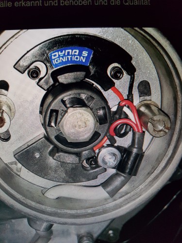

bist Du sicher, die passende Zündung zu haben? ebenfalls sieht m.E. der Rotor anders aus..

Diese neuere Version hatte ich auch zum abgleichen da. Meine ist nur was älter ansonsten gleich, abgesehen von der Form der Bausteine.
Ach ich wünschte ich könnte sie auf spät stellen. Davon bin ich aber weit entfernt durch den Versatz.
Ja, der Fliehkraftregler und alle Kerben rasten und flutschen so in ihre Führungen Kerben wie sie sollen.
Einstellen würde ich sie natürlich auf 35° vor Ot.

Ich bin des Rätsels Lösung auf der Spur. Mit der Hilfe des stillen Mitlesers und den Pdf's und der jahrelangen Erfahrung in seiner Firma haben wir es in der Theorie schon gelöst
Aktuell habe ich die Nockenwelle gezogen . Dort ist der ganze Evo-Kram verbaut.
Die Nockenwelle hat ein gepresstes Zahnrad mit 3 Einstellungen (normal abvanced retarderd).
Meine Einstellung befindet sich auf "normal".
Gehe ich auf "advanced" ist in der Theorie mein Problem behoben. Könnte daran liegen, dass das Zahnrad versetzt aufgepresst ist. Prüfe ich bei Gelegenheit.
