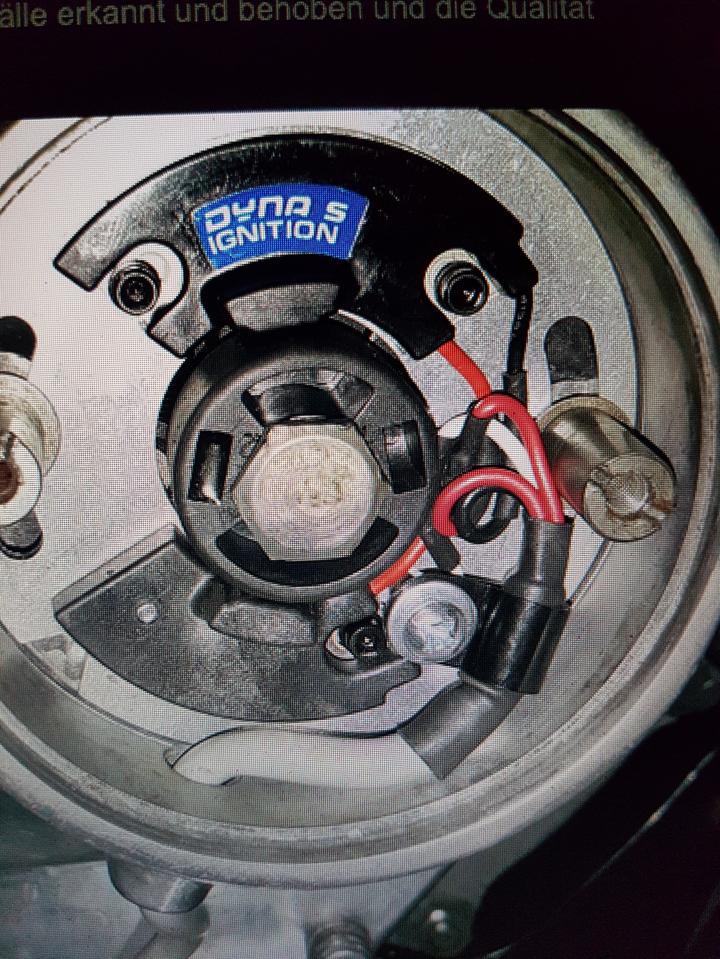

Ich trete aktuell auf der Stelle. Meine Dyna s ist zu den 35° Zündzeitpunkt nochmal um 45° versetzt.
Ich habe mir sogar eine 2te Zündung zum abgleichen bestellt. Der Fehler besteht weiterhin.
Wo liegt der Fehler? Nuten und Nasen sind ja nunmal vom Fliehkraftregler bishin zum Nocken und den Langlöchern vorgegeben.
Laut Beschreibung soll der grosse Baustein (vordere Zylinder) mit den schwarzen Kabel auf 12uhr oder 3Uhr stehen. 3Uhr wäre perfekt, jedoch lassen das die Langlöcher/Aufnahmen nicht zu.
Auf den Bildern habe ich den Magneten mit Klebeband markiert.
Ideen wie neue Stifte einsetzen oder Adapterplatte basteln, Magnet umsetzen habe ich einige. Aber das ist glaube ich erstmal nicht der richtige Weg.
Danke schonmal für Tipps und Tricks.

bist Du sicher, die passende Zündung zu haben?
ebenfalls sieht m.E. der Rotor anders aus..

Diese neuere Version hatte ich auch zum abgleichen da. Meine ist nur was älter ansonsten gleich, abgesehen von der Form der Bausteine.
Ach ich wünschte ich könnte sie auf spät stellen. Davon bin ich aber weit entfernt durch den Versatz.
Ja, der Fliehkraftregler und alle Kerben rasten und flutschen so in ihre Führungen Kerben wie sie sollen.
Einstellen würde ich sie natürlich auf 35° vor Ot.

Sorry Bud,
meine "neue" Version ist auch schon vor Anno 2000;
um auf die Position 12Uhr - 18Uhr zu kommen wird es wohl schwierig mit der Befestigung.
Dann ist noch die Frage bezüglich des korrekten Timings..
Berichte mal, wie nahe Du kommst mit der statischen Einstellung.
Die Variante 3Uhr - 21Uhr geht garnicht.
Woher stammt denn die Zündung? Hast Du noch "Karton"?
Interessierter Gruß
