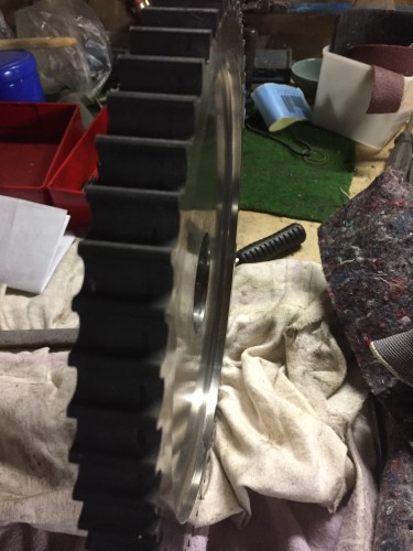

Pan-Sven
Beiträge: 26
Registriert: 03.09.2024, 14:42
Re: Sekundärriemen Knickrahmen mit Rundschwinge
Beitrag von Pan-Sven »
Moin DDD, die Schwinge verlängert, nur damit das Rad / Achse in der Mitte vom Verstellbereich ist ? Der Belt wird nicht länger.
Den Belt auf dem Bild, habe ich über zwanzig Jahre gefahren und der sieht immer noch neuwertig aus.
