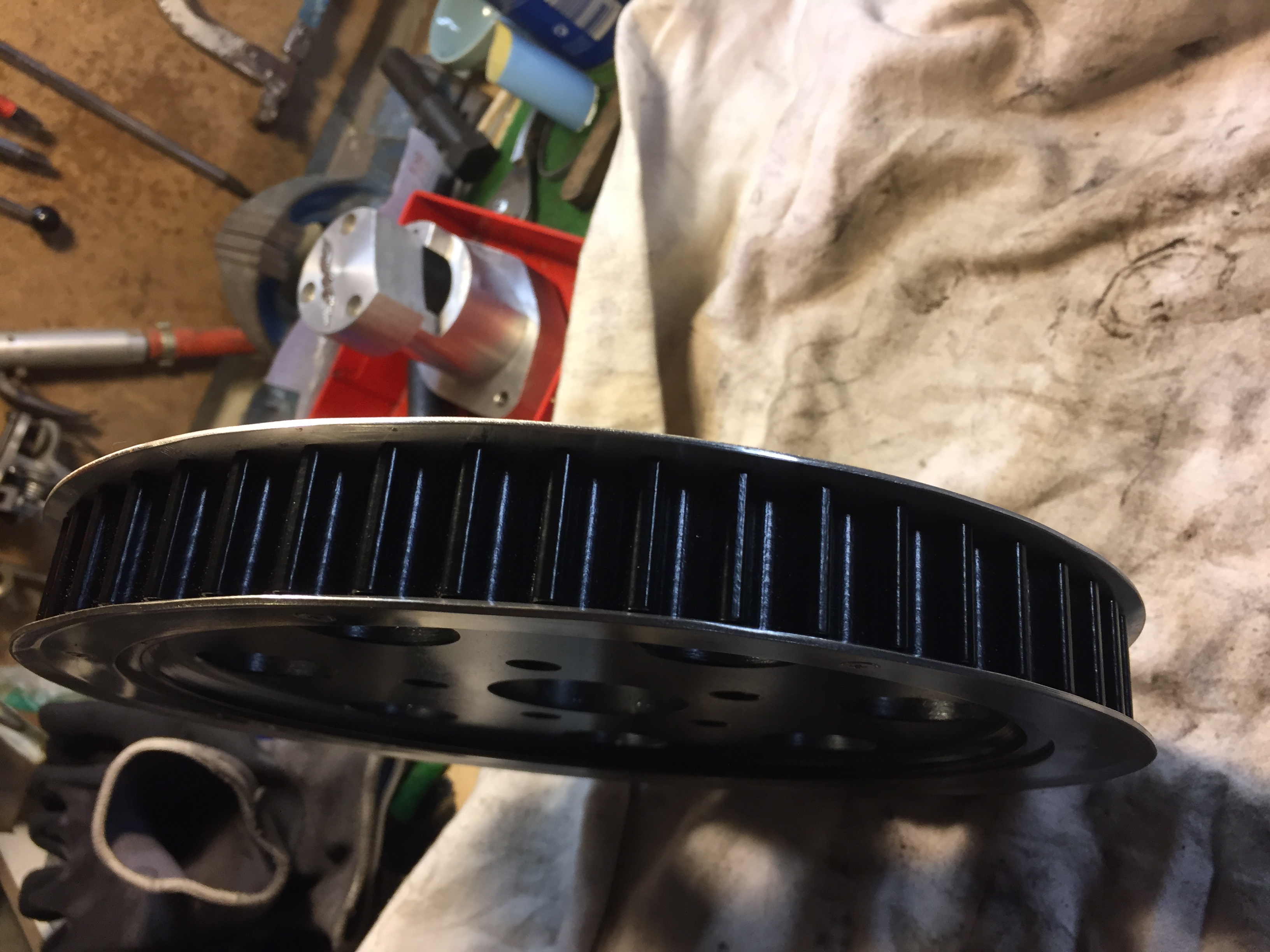

Bin gerade dabei mit eine knickrahmen mit Rundschwinge zu bauen
Da auf dem vorhandenen Getriebe eine Riemenscheibe ist dachte ich mir warum verbaust du nicht einen Riemen?
Riemenscheibe drauf und nun festgestellt das ich einen Riemen mit 122 Zähnen brauche
OEM Harley hat immer mehr, fängt bei 125 Zähnen an
So jetzt meine Frage :
Meines Wissens nach kann ma doch Industrie zahnriemen anfertigen lassen? Mit Carbon oder kevlar, das sollte ja das selbe sein wie in den Harley Riemen
Kennt sich da jemand aus?
Benötige quasi 122T und 20mm breit
Contitech und Gates produzieren die ja auch, hab nur über Google nix richtiges gefunden wer die anfertige kann

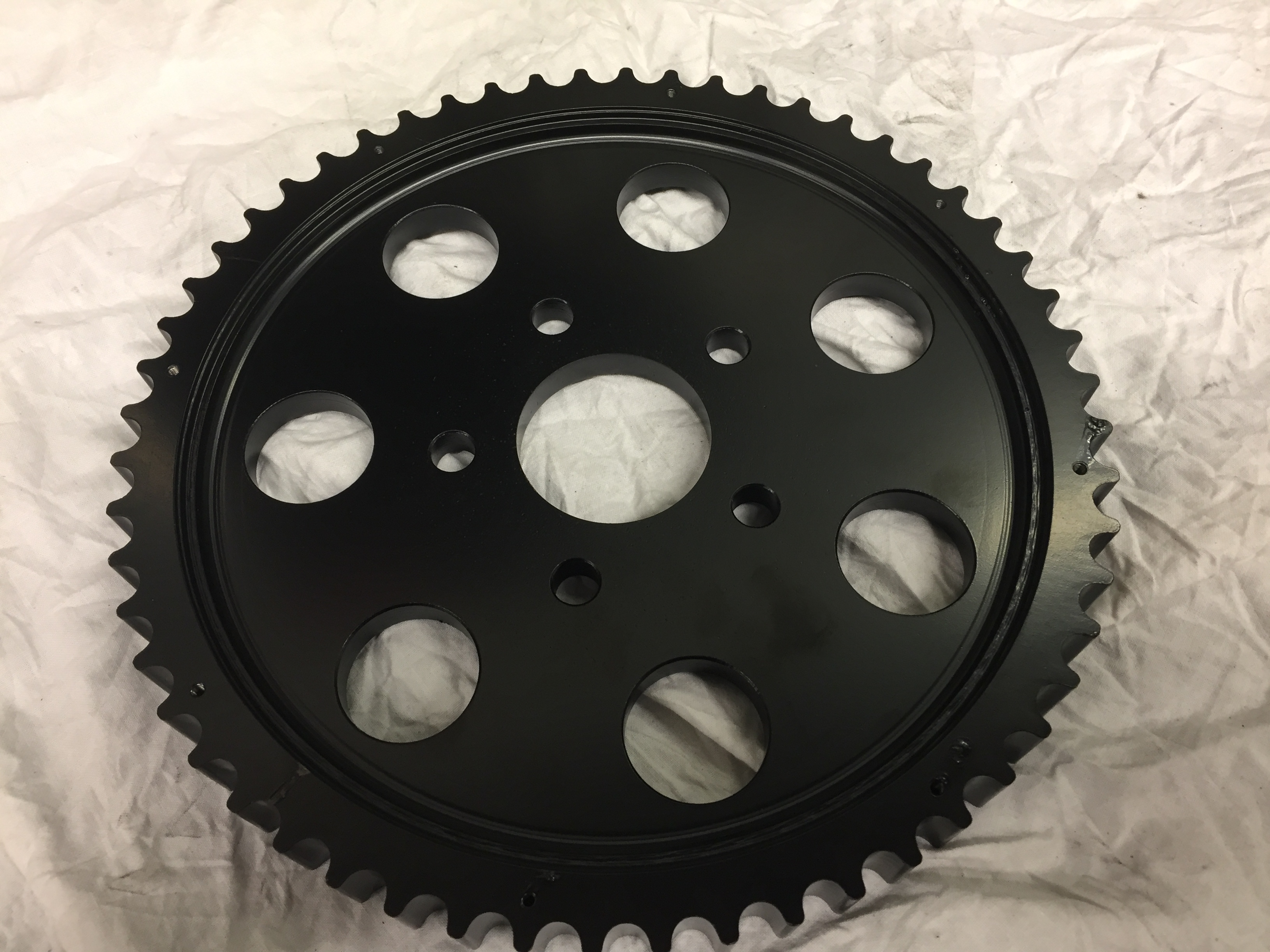

Die Rundschwinge scheint etwas kürzer zu sein wie die Kastenschwinge
Habe hinten ein pulley mit 66 Zähnen, vorne weiß ich es nicht, muss ich erst schauen. Vielleicht nehme ich vorne ein pulley was einen Zahn mehr hat und kann das ganze etwas vermitteln
Die 125er rieme gibts von Harley und auch in der Industrie. Die industrieriemen gibt es auch aus polyurethan mit Carbon das sollte das gleiche sein wie die Harley Riemen
Schwinge verlängern, is halt nicht mal eben so und nicht unbedingt geplant
Ich muss mal sehen, dachte mir vielleicht weiß jemand etwas
Die normalen Industrie Riemen gibts ja mit 122 Zähne aber die sind nicht verstärkt leider

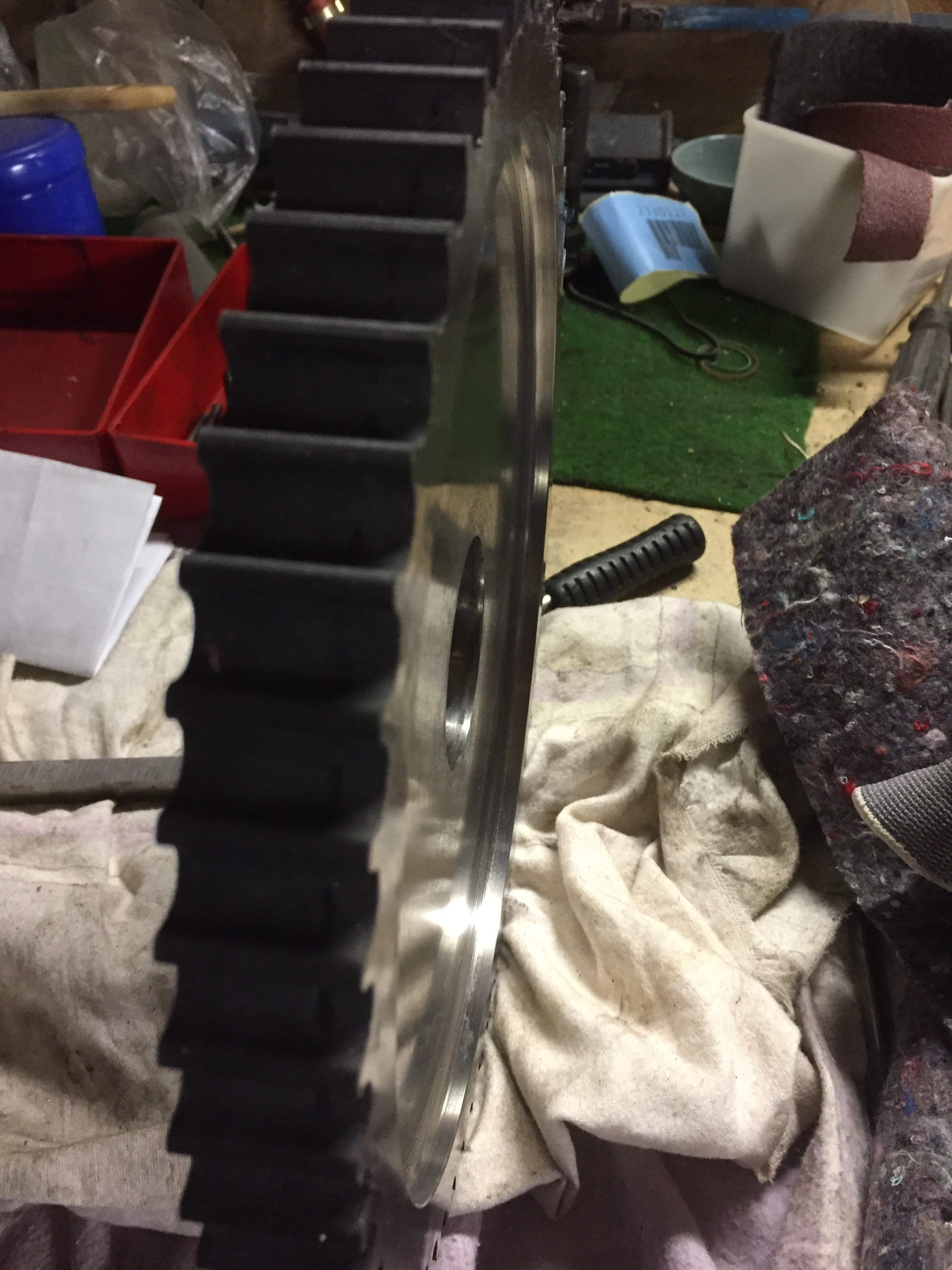

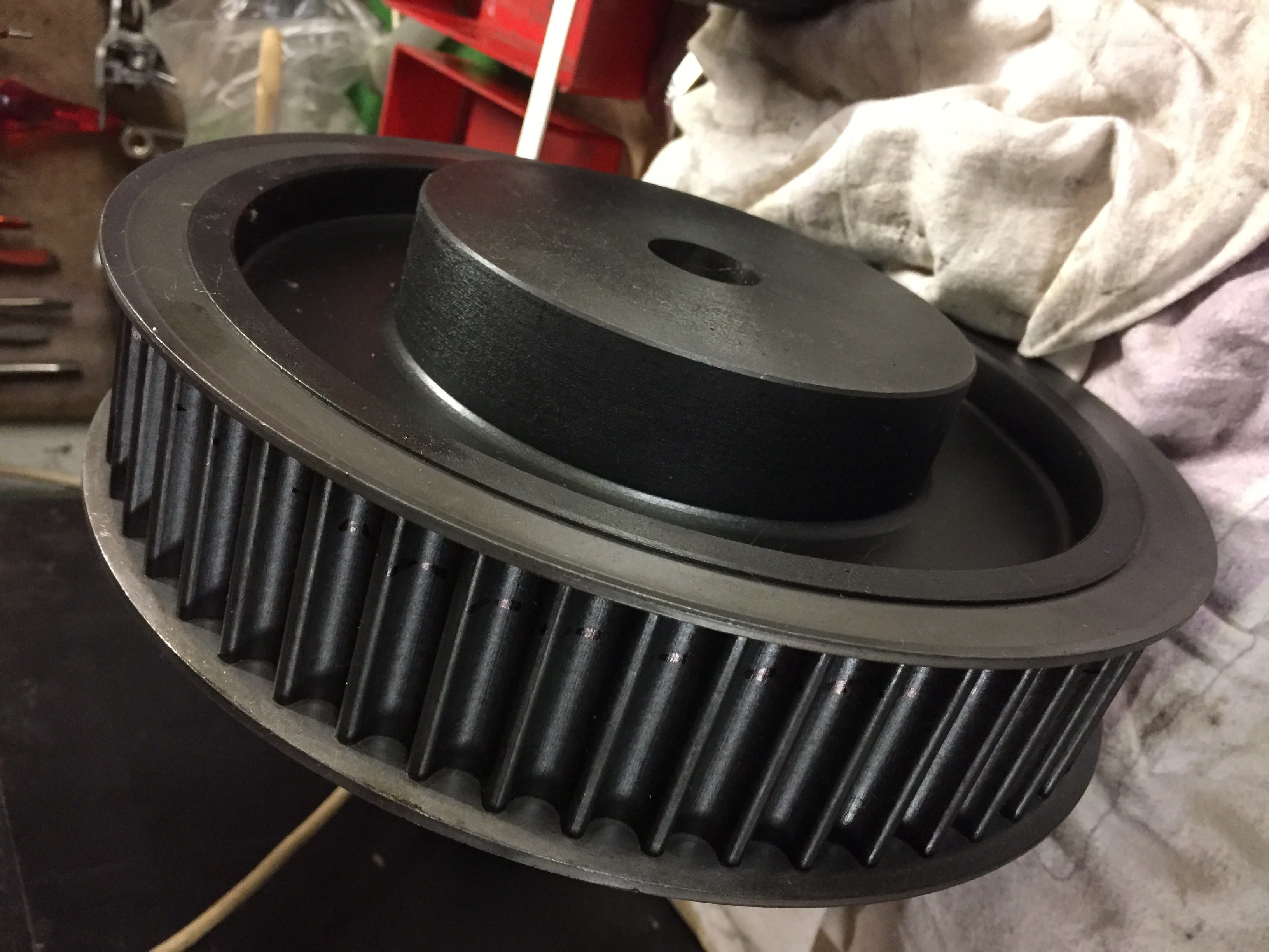

HI DDD,
wenn du einen guten Dreher an der Hand hast könntest dir auch ein vorderes Zahnriemenrad mit 34 Zähnen anfertigen. Grundlage wäre ein https://www.ebay.de/itm/223438825857?_s ... R9Lc3b7FZg.
Das Zahnriemenrad ist aus C45 Stahl. Das dann auf 20mm abdrehen für die Breite. Dann innen mit einem Bund so ausdrehen das die Zahnriemenflucht stimmt, ein altes Kettenritzel so abdrehen das es in das Zahnriemenrad eingepresst werden kann und dann mit einer Kehlnaht beide Teile miteinander verschweissen.
So habe ich es bei meinem Zahnriemenumbau mit einem 30er Zahnriemenrad gemacht.
Ich habe dann auch noch eine Bordscheibe von dem Zahnriemenrad abschraubbar gemacht um nicht immer das Zahnriemenrad abschrauben zu müssen wenn ich mal den Belt runternehmen will.
gruss robo
gruss robo

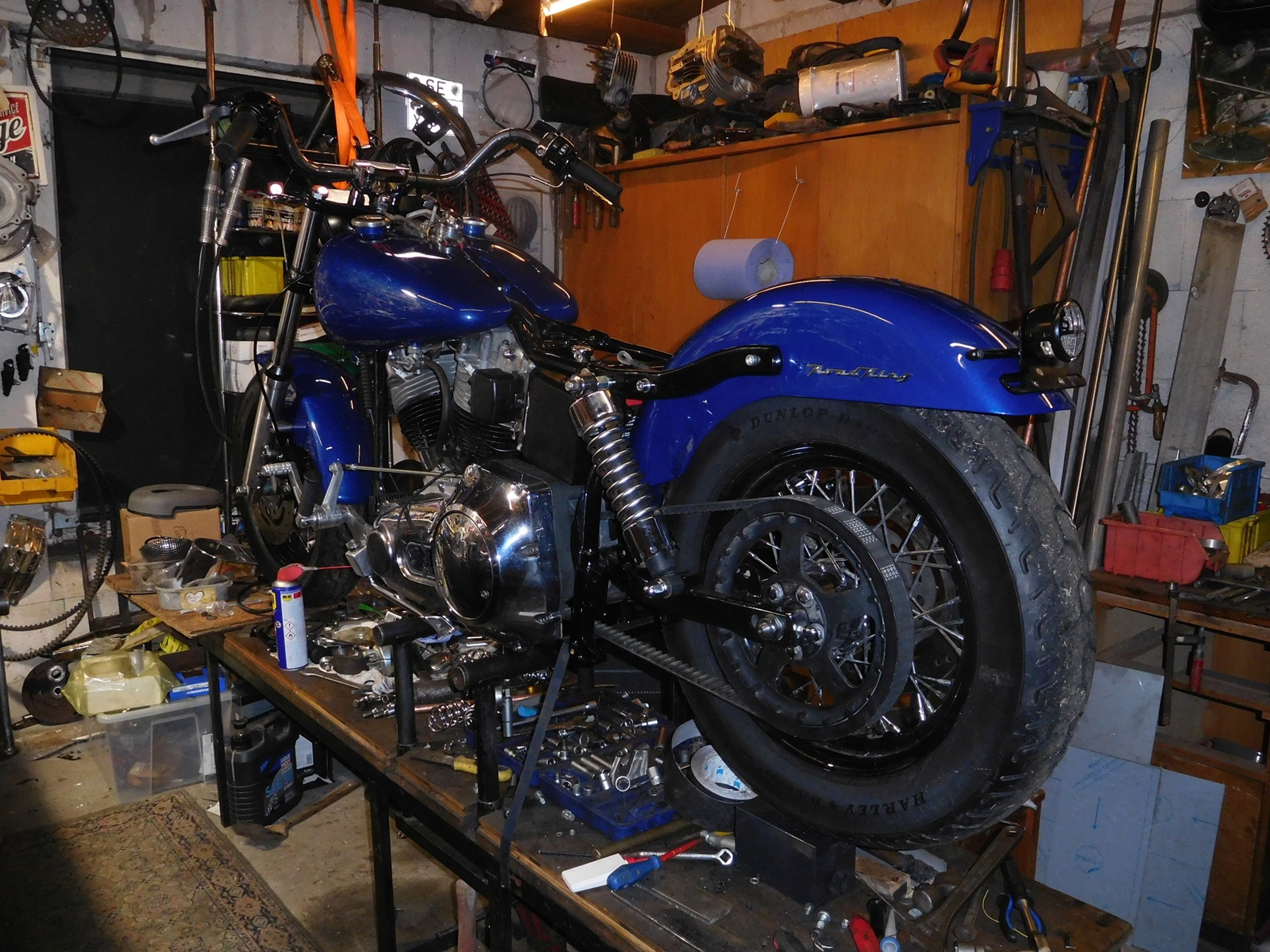

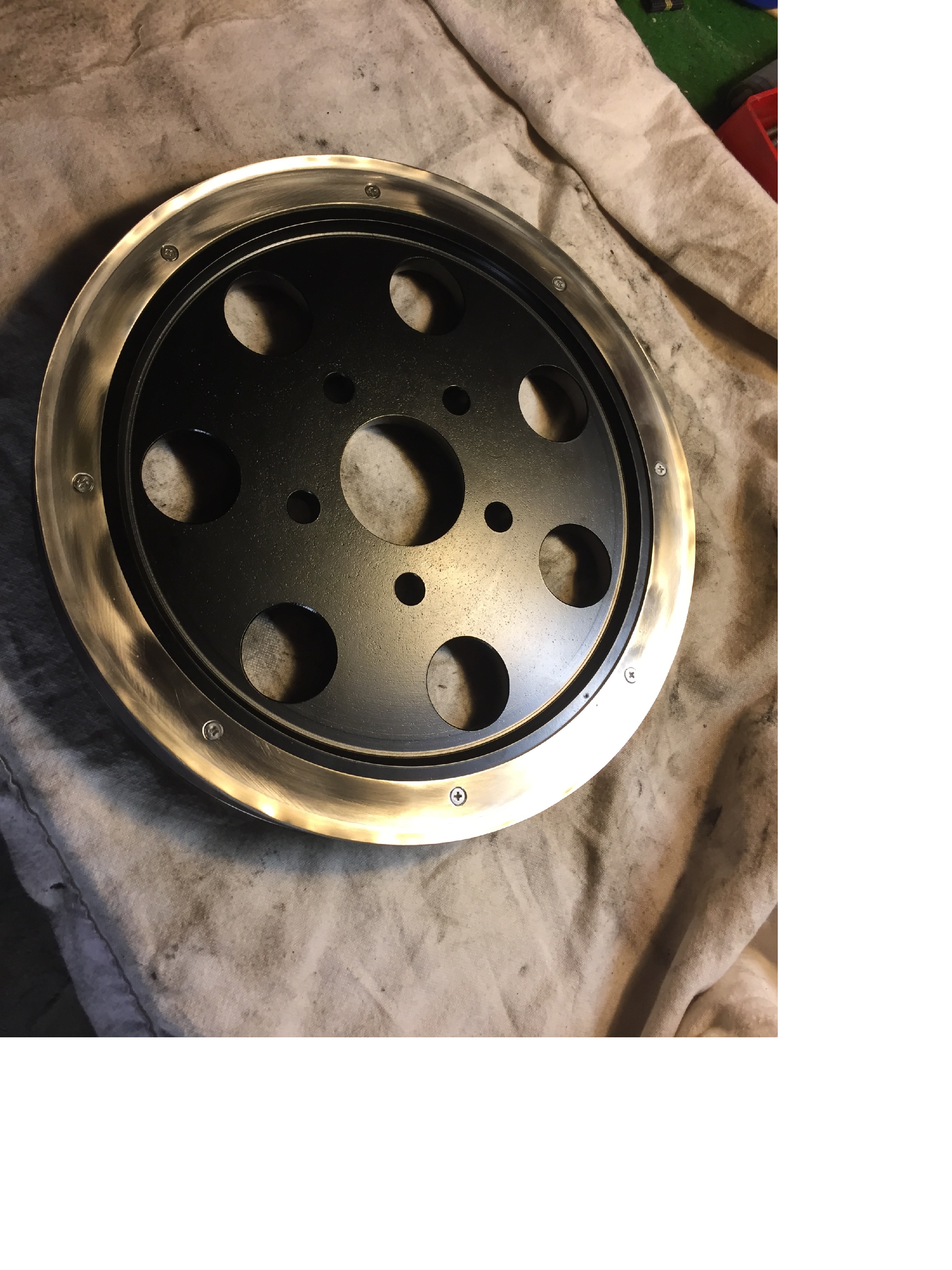

Re: Sekundärriemen Knickrahmen mit Rundschwinge
Moin DDD, die Schwinge verlängert, nur damit das Rad / Achse in der Mitte vom Verstellbereich ist ? Der Belt wird nicht länger.
Den Belt auf dem Bild, habe ich über zwanzig Jahre gefahren und der sieht immer noch neuwertig aus.
Beste Güße Sven
