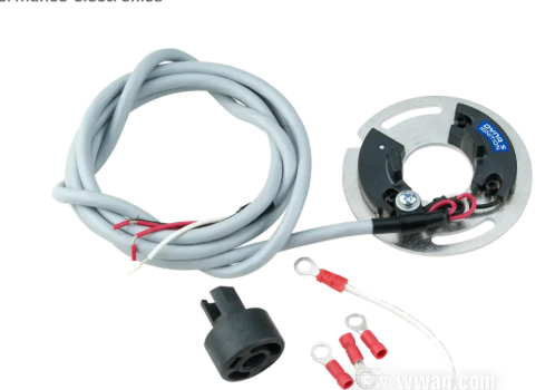

ich habe mal eine Verständnisfrage.
Für die Dynatek Zündanlagen gibt es 2 Rotoren;
1 Rotorvariante für die Dynatek Single Fire mit 1 Magnet.
1 Rotorvariante für die Dynatek Dual Fire mit vermutlich 2 Magneten.
Frage:
Wenn ich eine Single Fire Zündanlage mit einem "2-Magnet-Rotor" von der Dual Fire
betreibe, zündet der Motor dann im Dual Fire Modus ?
Frage:

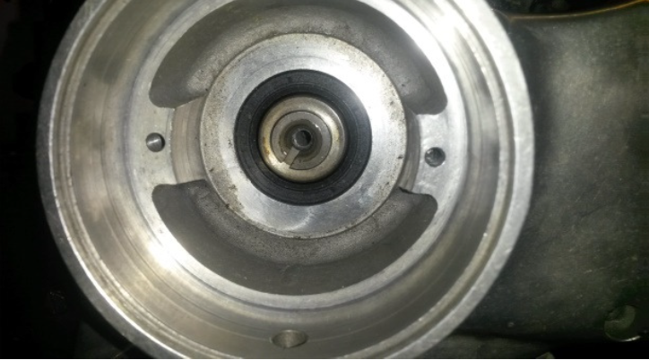

Habe da noch eine weitere Frage wg. Ermittlung des OT Punkts im Kompressionstakt
für den vorderen Zylinder.
Auf der Kurbelwelle sind keine OT Markierungen (der Motor ist mal auf Stroker um-
gebaut worden und aus welchem Grund auch immer finden sich keinerlei
Markierungen auf der Kurbelwelle).
Kann ich davon ausgehen, das bei höchster Position des vorderen Kolbens und
Stellung der Nockenwellennut für den Zündnocken (oder Rotor-Trigger) bei 7 Uhr
der vordere Zylinder im Kompressionstakt ist?
Oder wäre es grundsätzlich auch möglich, das der Kompressionstakt für den
vorderen Zylinder bei 13 Uhr ist?
(kann man überhaupt eine Nockenwelle um 180° verkehrt herum einbauen?)
(Ich habe hier Infos aus der Anleitung für die Installation der MTZ-1 herangezogen).

- Dateianhänge
- Position Trigger-Rotor 7 Uhr
- Position Trigger Rotor 7 Uhr .png (159.79 KiB) 2175 mal betrachtet

Nein, wenn du OT ermitteln willst, mache das wie Lutz es beschrieben hat.Kann ich davon ausgehen, das bei höchster Position des vorderen Kolbens und

wenn Du den Motor nicht kennst, würde ich mich nicht auf irgendeine Stellung der Nase von der NW verlassen.
Prinzipiell kann man das schon machen, wenn man die Stellung der Markierungen auf der NW-Piniongear-Breathervalve kennt.
Wenn Du den 0815 Test machen willst, dreh die KW und halt den Daumen auf's Kerzenloch.
Im Kompressionstakt spürst Du zunehmend entweichende Luft.
