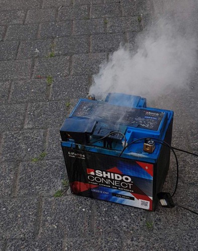

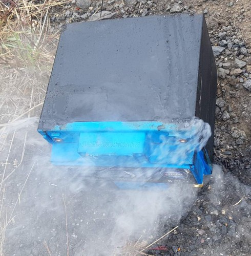

Ich hatte 2x LiFePo Batterien verbaut an einer 76 Shovel.
Die erste mit normalem Regler OE, die 2. mit einem Low Voltage Regler.
Auf den Fotos sieht man beide Ergebnisse. Es wird vermutet dass die Vibrationen zu stark für die Batterie-Elektronik sind.
Beide hatten eine Laufzeit von nur wenigen hundert km.
Re: Lithium-Ionen-Batterien
Das sieht ja richtig übel aus: aber kannst du uns noch ein bisschen mehr erzählen ich glaube das wär ganz wichtig um das mal einzuschätzen. Ist dir die Batterie während der Fahrt um die Ohren geflogen? Also du bist gefahren, und dann fing es auf einmal unterm Hintern oder neben dir an zu qualmen? Oder haben sich die Batterien verabschiedet während des Startvorgangs? Wo war die Batterie verbaut? Im Öltank (Horsehoe)f? Also im oder an der Seite? Gummimatten genutzt um die Schwingungen zu reduzieren? Die Bilder sind heftig.
Wenn gleich zwei Batterien nach wenigen km abfackeln, wäre wirklich interessant mehr zu hören. Insbesondere wie und wo verbaut, und ob Dein bike besonders stark vibriert. Hitzestau, Anlasserbetrieb. Fährst Du mit Licht, oder ist die Lima nur mit Zündung belastet? etc. etc.
Wenn es so raucht, deutet das auf nen internen Kurzschluß, evtl. verursacht durch Überlastung/externen Kurzschluß/hohen Dauerstrom, oder durch zu hohe Ladespannung z.B. durch schlechte Masse am Regler. Oder tatsächlich Vibrationen, die innen was losgeschüttelt haben.
Ich hatte bisher nur einmal nen kochende Batterie, als an meiner Africa-Twin der Lima-Regler durch war, und 20V an den Akku geschickt hat.
Eigentlich können die LiFePo4 Vibrationen besser ab als Blei/AGM/Gel. Das war für mich der Grund von Blei/AGM/Gel weg zu gehen. Blei-Batterien haben in der Shovel und an meinen anderen bikes kaum mal 2 Jahre geschafft. War echt nervig.
An der Shovel sitzt die Batterie im Horseschuh Öltank, der durchaus vibriert/schwingt und auch recht warm wird. Die Batterie ist deshalb ringsum mit 2cm dicken Moosgummi-Streifen beklebt, mit genügend Belüftungskanälen gegen Hitzestau. Luft kann von unten nach oben an der Batterie vorbei streichen.
Grüße,
