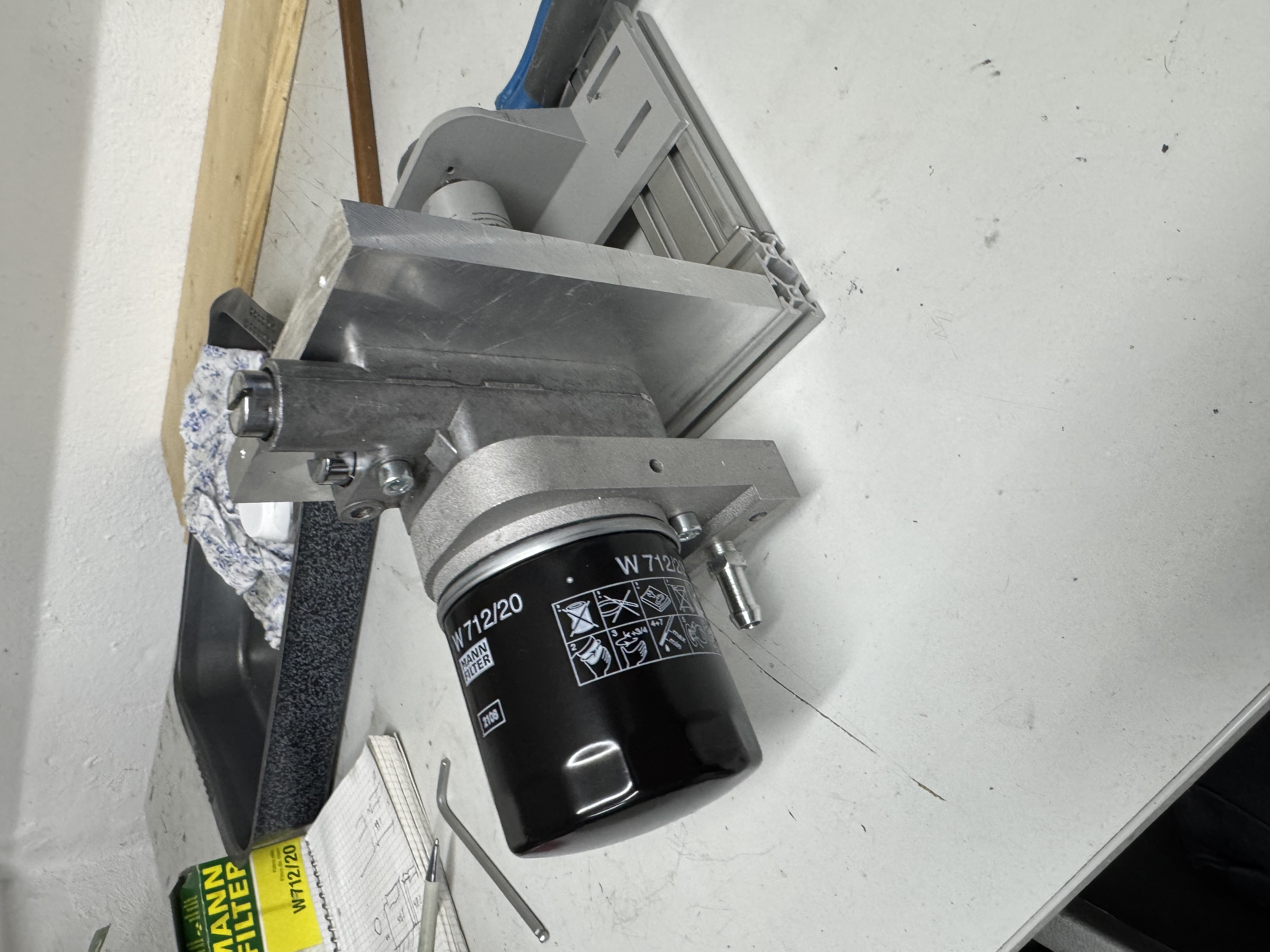

Heute habe ich die gestern gebaute Lagerung der Pumpen-Welle an die Platte montiert. Welle und Zahnräder gehen leichtgängig.
Bilder.

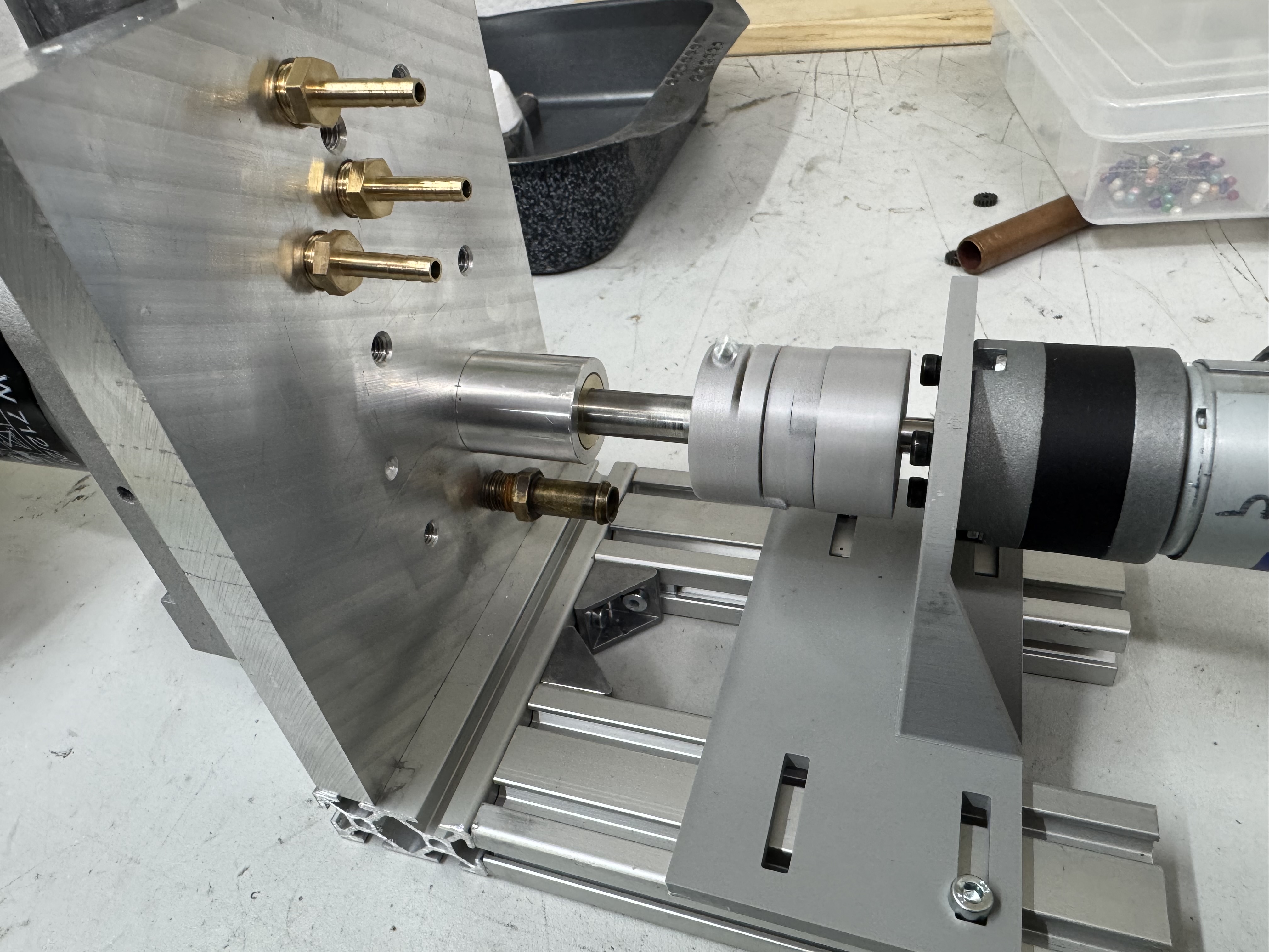

... die nächten Schritte sind getan. Bald startet der Test. Bohrungen für den Ölaustritt und Öleintritt sind gesetzt.
Gewinde geschnitten, Halter gebaut. Morgen geht es mit 3 D Druck weiter für den DC-Motor welcher die Pumpe antreibt. Dann das ganz mal komplettieren und nenn passenden Behälter für das Öl suchen.
Keep you updated

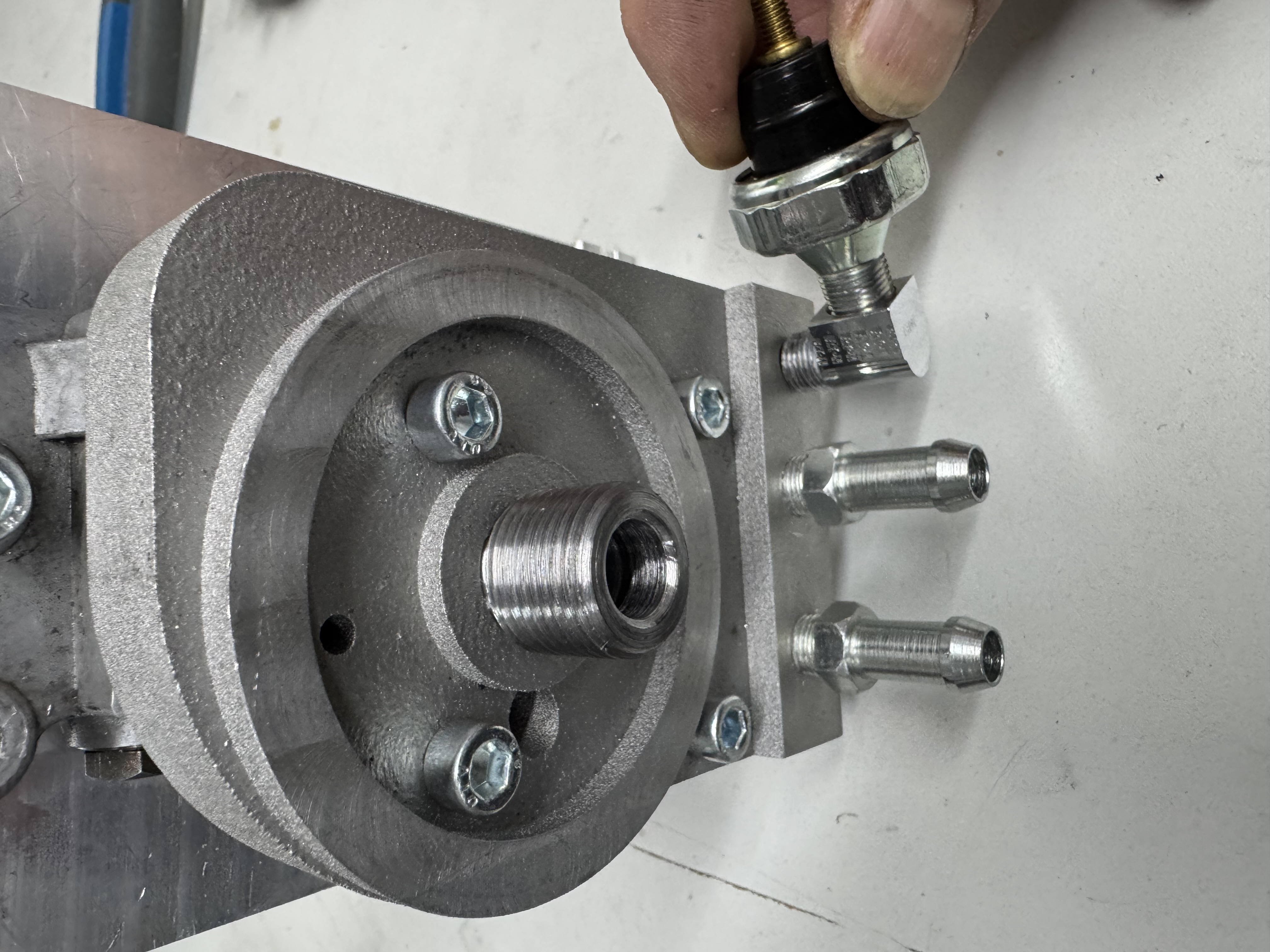

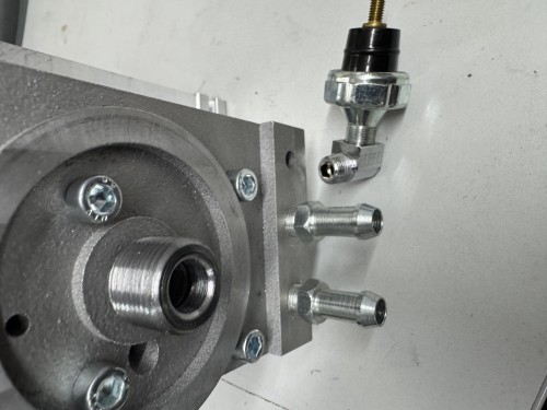

Man bräuchte 2 Leben, das Reale und eins wo man schrauben kann von früh bis spät. :?
Hier die nächsten Schritte. Hoffe am WOE ENDLICH mit Öl zu panschen!
Der Öldruckschalter ist unschön platziert!
Wenn der Adapter funktioniert und der Öldruckschalter arbeitet, dann werde ich den finalen leichten Adapter drucken lassen

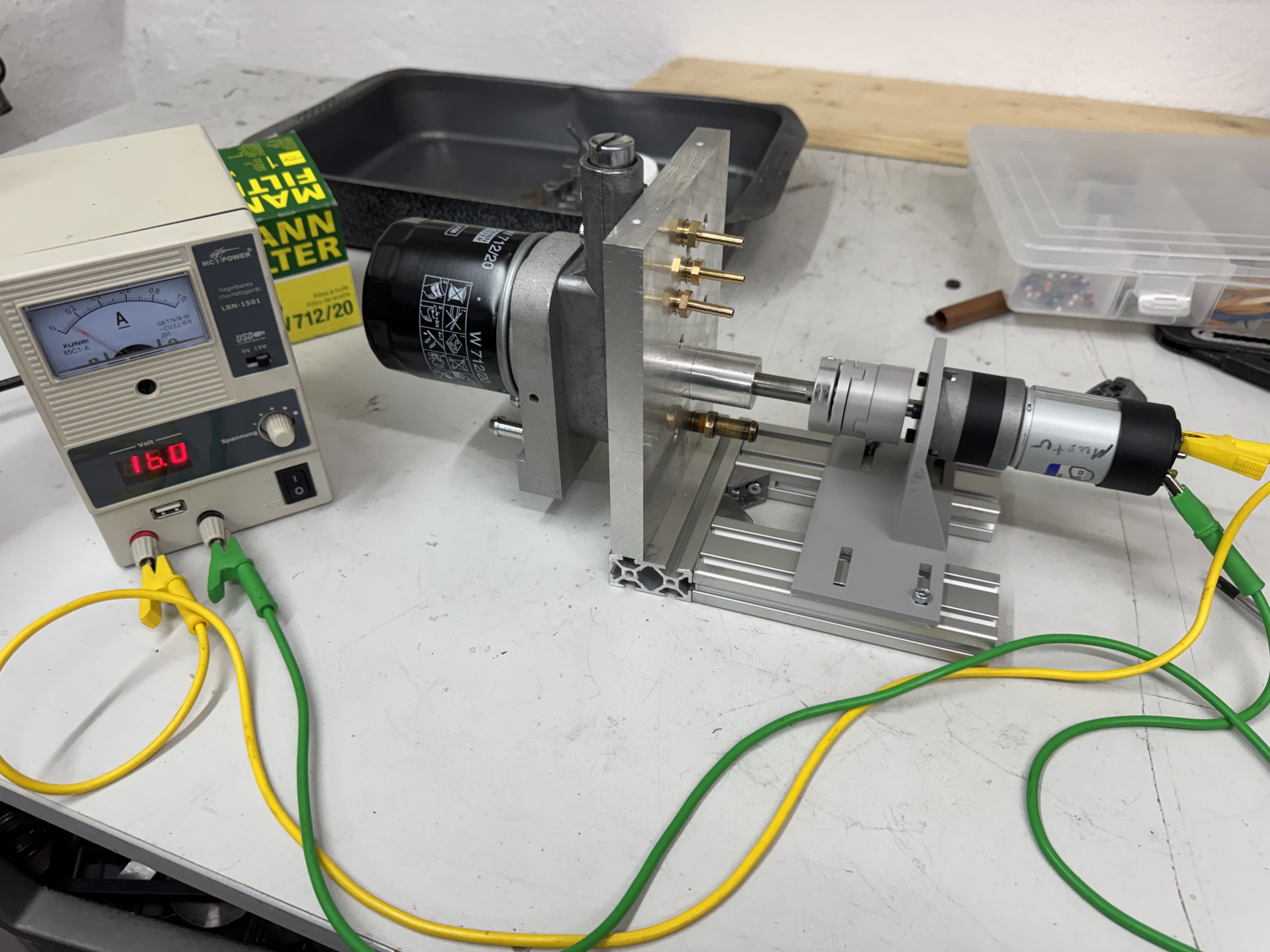

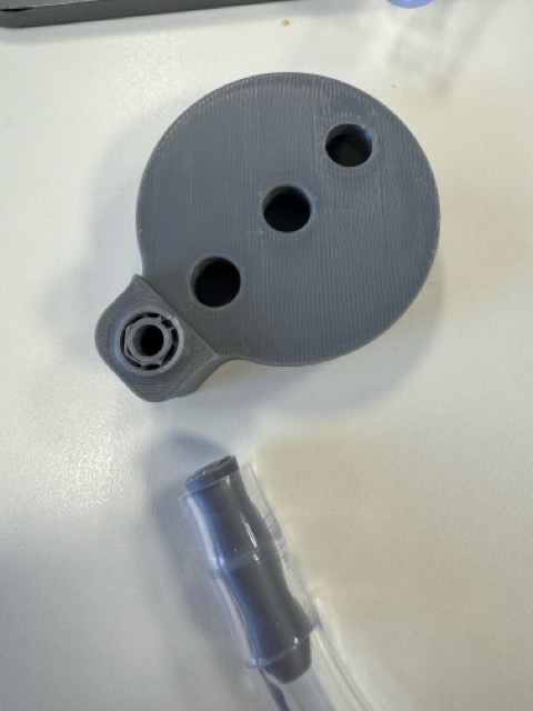

Hallo Michael, ja aber irgendwas ist IMMER! :D
Wollte es eben mal anschmeissen!
Sammelbehälter für den Austritt des Öls hat sich zerlegt! Also morgen neuer Druck, neues Glück.
Lorenz grüsst
