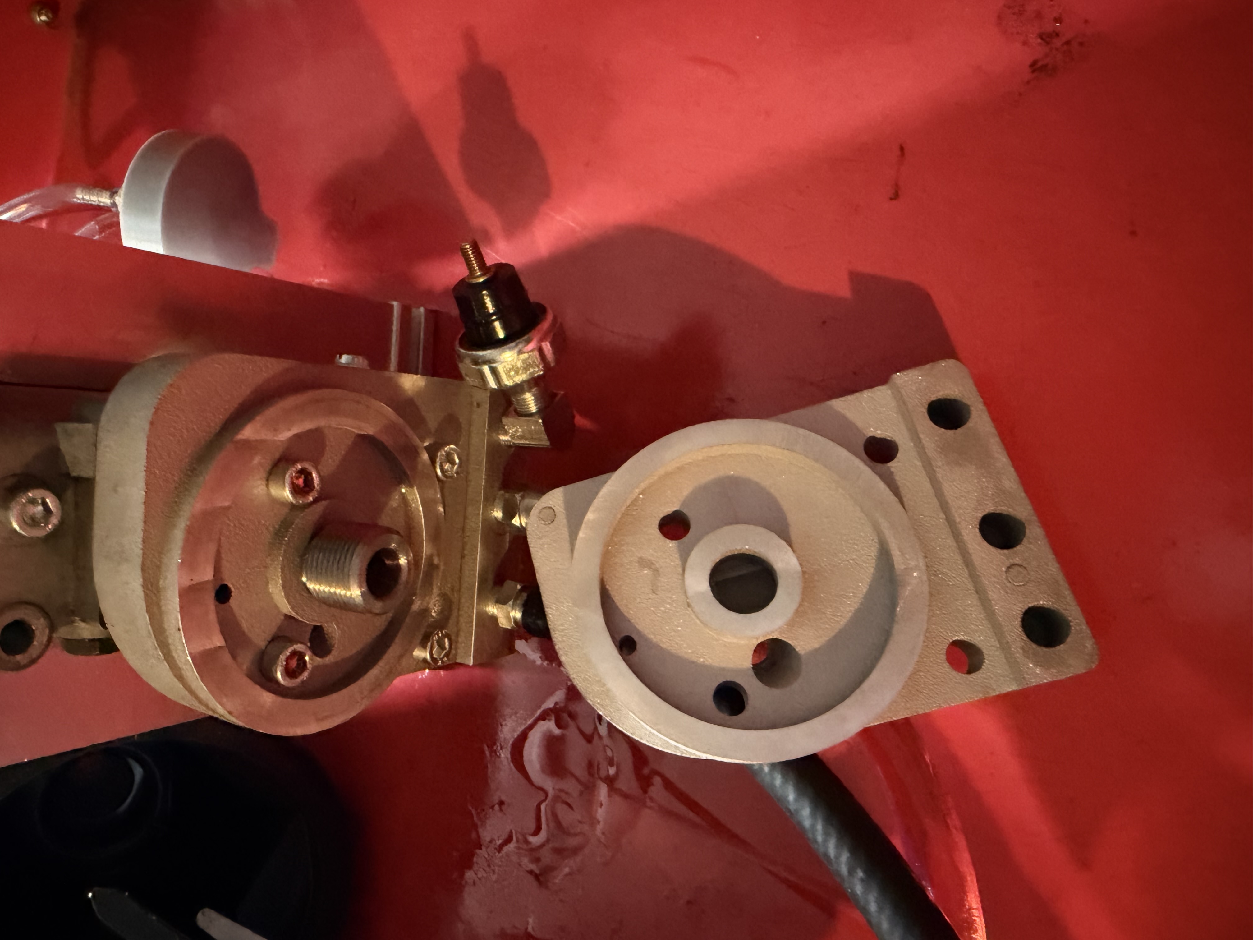

Ich habe das Modell noch einmal überarbeitet.
Die originalen Schrauben können nicht mehr verwendet werden, es müssen Inbus-Schrauben verwenden werden
Bei dem Test habe ich festgestellt, dass einige Bohrungen wie zum Beispiel für den Überdruck und für die Druckabnahme des Öl Druckschalter nicht optimal sind.
Diese waren sehr nah an der Dichtung. Die Bohrung zur Ölduckabnahme war auf den Zahnradflanken zu sehen.
Da das Ganze als 3-D Druck gefertigt wird, konnte ich auch auf verschiedene Hilfsbohrungen verzichten.
Hier nur noch einmal Bilder von dem kleineren Adapter, welcher jetzt gewichtsoptimiert konstruiert wurde.
Es werden verschiedene Hohlräume vorgesehen.
Beim 3-D druck kommt es wirklich auf das Material an was gedruckt wird, das macht die Kosten.
Den Adapter werde ich direkt auf meiner Schaufel verbauen. Den Motor werde ich jetzt in Kürze aufbauen.

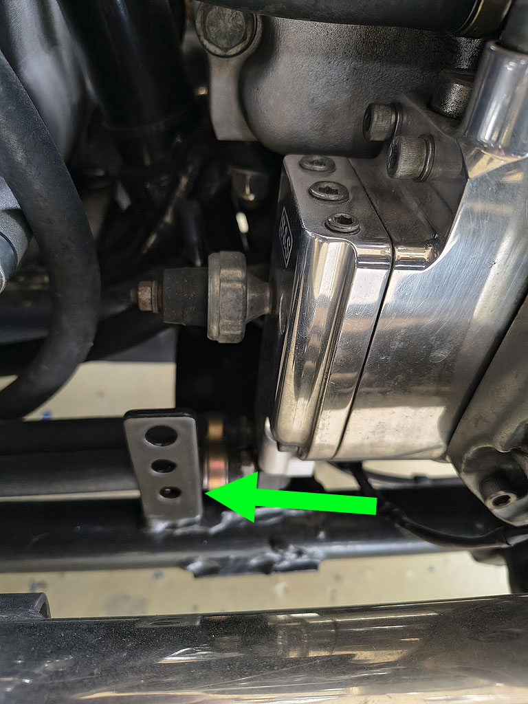

Einige Rahmen haben nochmal einen Halter kurz hinter der Ölpumpe. - Vermutlich Auspuff. Mein Rahmen z.B. denke das wird Platztechnisch eng.
Das sollte dennoch passen, der Adapter ist schmal. Ich schicke dir ein Plastikmuster zu! Der ist 1:1 von der Größe identisch, du kannst da mal dran halten.
Soweit mal mein Senf. :-)
Ich schicke dir heute einen Adapter als Plastik PLA 3D Druck zu. Sobald ich neue Metallmuster habe lasse ich Dir ebenfalls einen zukommen. Du schaust dir das mal an und wir sprechen! :P

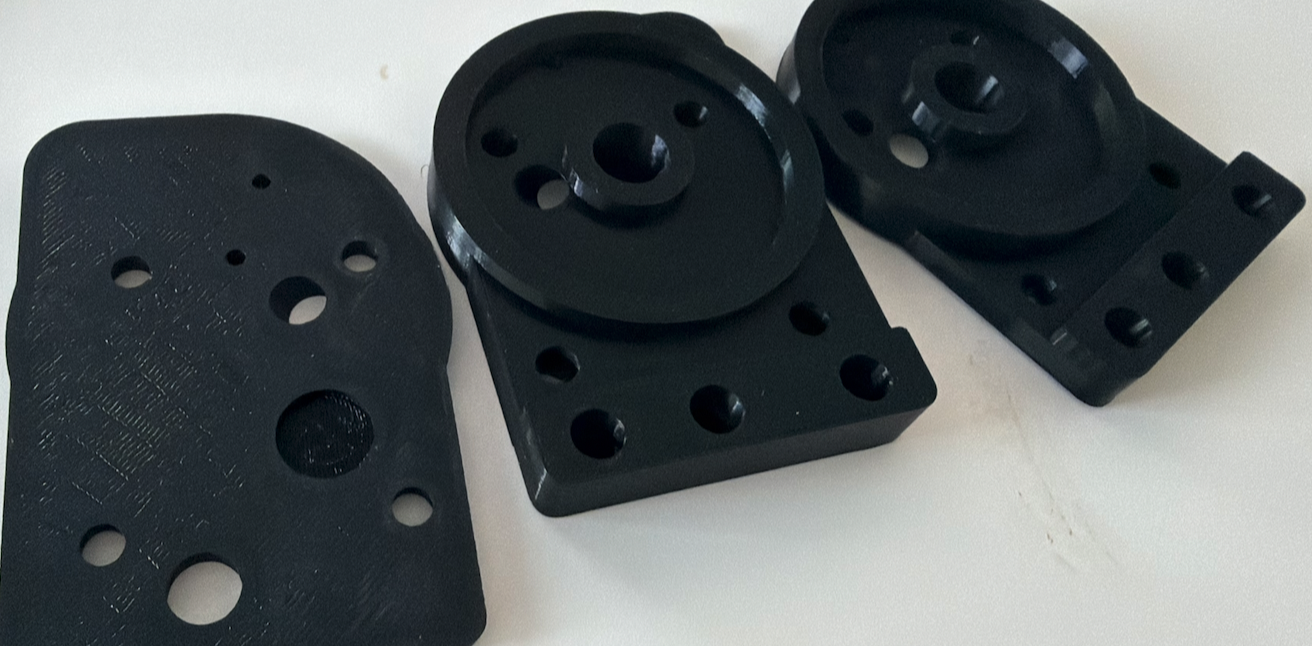

Ich nutze den Plastik-3D-Drucker um die Bohrungen und den Aufbau zu prüfen. Da bekommt man ein gutes Gefühl in Sachen Größe und den Verlauf der internen Kanäle.

Gerry hat geschrieben: 17.02.2026, 14:44 Einige Rahmen haben nochmal einen Halter kurz hinter der Ölpumpe. - Vermutlich Auspuff. Mein Rahmen z.B. denke das wird Platztechnisch eng.
Zur Vermutung: dieser Halter war Original z.B. an der FXEF verbaut und diente als Monatagepunkt für die Midcontrol-Bremsanlage.

das dünne Flacheisen ist eher nicht für Mid-Control geeignet.
Das ist der Halter der rechten Seite und wird am Getriebe befestigt:
Ich tippe auf Auspuffhalter.

Dieser Halter ist genau der Halter für die Midcontrol-Brems- und Rastenanlage.
Wird am Getriebe und Rahmen befestigt.

Weiter gehts.
Der Kanal für den Öldruck wurde noch mal überarbeitet, einige Öffnungen noch mal etwas feinjustiert!
Das ganze Teil wurde auf Materialmenge geprüft mehrmals als Kunststoffteil gedruckt, montiert geprüft und befindet sich nun im 3D Druck. :wink:
